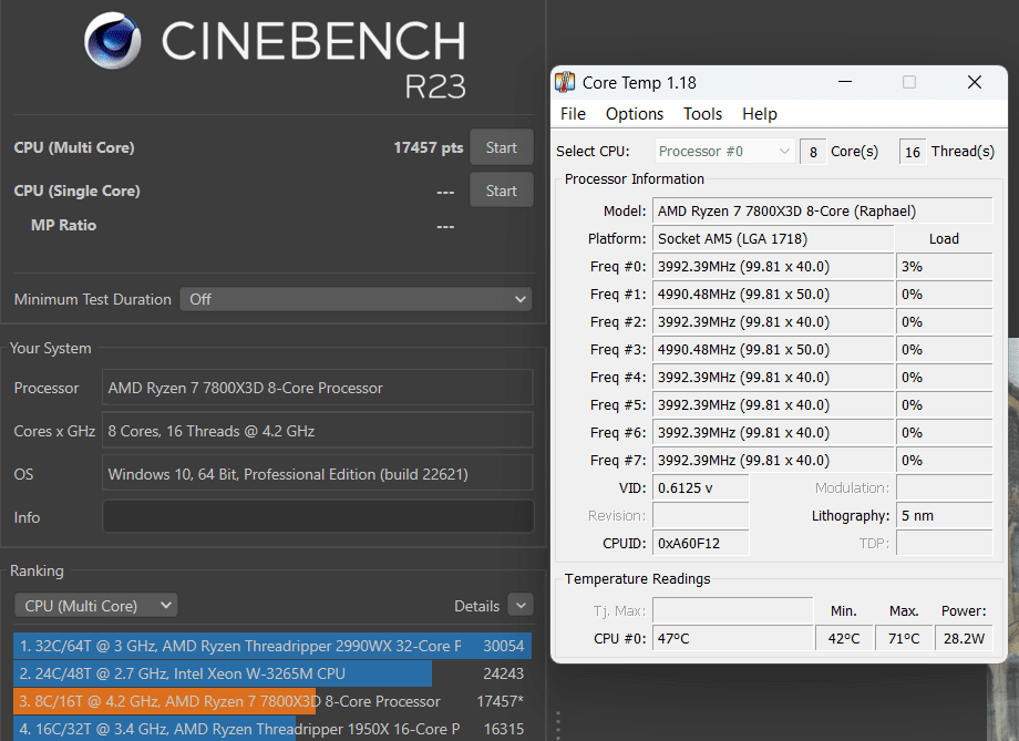

Was ich noch sehe seine VID und Power sind auch deutlich niedriger. Also hat er nicht nur die Temp gedrosselt sondern auch die Spannung und das kann bei der Temp schon viel ausmachen wobei 20 Grad immer noch recht viel wären.
Habe das Tool mal geladen was er da verwendet zur Anzeige. 26 Grad im Zimmer aktuell.
Ja Junge deine MinTemp ist jetzt schon 50°. Wie auch auf deinen anderen Screens.
Soll also heißen, dass wen du am Tag das erste mal deinen Rechner bootest, wartest bis sich alles im Hintergrund beruhigt hat, und dann einen CB run machst du genauso viel Punkte wie nach 20 Runs hast?
Weil deine Raumtemp ist doch in dem Fall nicht so wichtig wie das Delta was deine CPU zum boosten zur Verfügung hat. Und wenn seine CPU nun auch noch höher boostet bei weniger Temp dann hat er halt Glück und du Pech. :d

@Scoty Natürlich haut das hin. Vielleicht hier und da noch bissl "optimiert" und einen absoluten Kaltstart hingelegt. Schau doch mal seine MIN Temp an. Die ist bei 36° lol
Das heißt er hat gebootet und ist dann so schnell es geht ins CB und hat den RUN gemacht. Die CPU boostet krass hoch für den einen maximal 2 runs. Sein sample ist vielleicht auch bissl besser als deins.
Nu kommst du um die Ecke und benched die halbe Nacht. CPU, Board und Kühler sind thermisch gesättigt. Vergleich mal deinen allerersten Run mit deinem letzten. Ich persönlich warte mit dem Posten von Ergebnissen bis Wärme im System ist.

Sorry der Run war schon ne Zeit her, da wars bedeutend kühler, aber ich hatte R23 nicht mehr installiert und daher den alten Shot genommen
Für dich @Scoty hab ich R23 wieder installiert und nen frischen Run gemacht, Curve -15 mehr hab ich nicht eingestellt, jetzt kannst du wieder ruhig schlafen:-)
Sieht schon normaler aus. Wenn du nur -15 sonst nichts hast, dann sind die max 71 aber auch nicht richtig mit einem NH-U12a (habe ich ja selbst wie gesagt), da muss noch mehr eingestellt sein. Daher meine Ursprungsfrage, was ist alles eingestellt, damit ich das mal bei mir auch testen kann? Wenn man so was schon zeigt, dann immer angaben machen zu den Settings, damit nachvollziehbar für alle.
Hatte doch geschrieben, dass ich im Bios 70 Grad Höchsttemperatur eingestellt habe

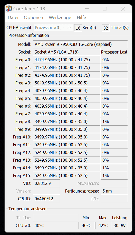

Hier mal ein Screenshot vom Idel (mehr oder weniger) bisl was rennt ja immer, sei es Email, Browser, sabnzbd oder Jellyfin usw in meinen Fall aber nichts was jetzt heizen würde. Die 50 Es gibt ja 2 CPU Werte, die eine ist bei 50, die andere bei leicht über 40.
CPU Wert 1:
CPU Wert 2:
