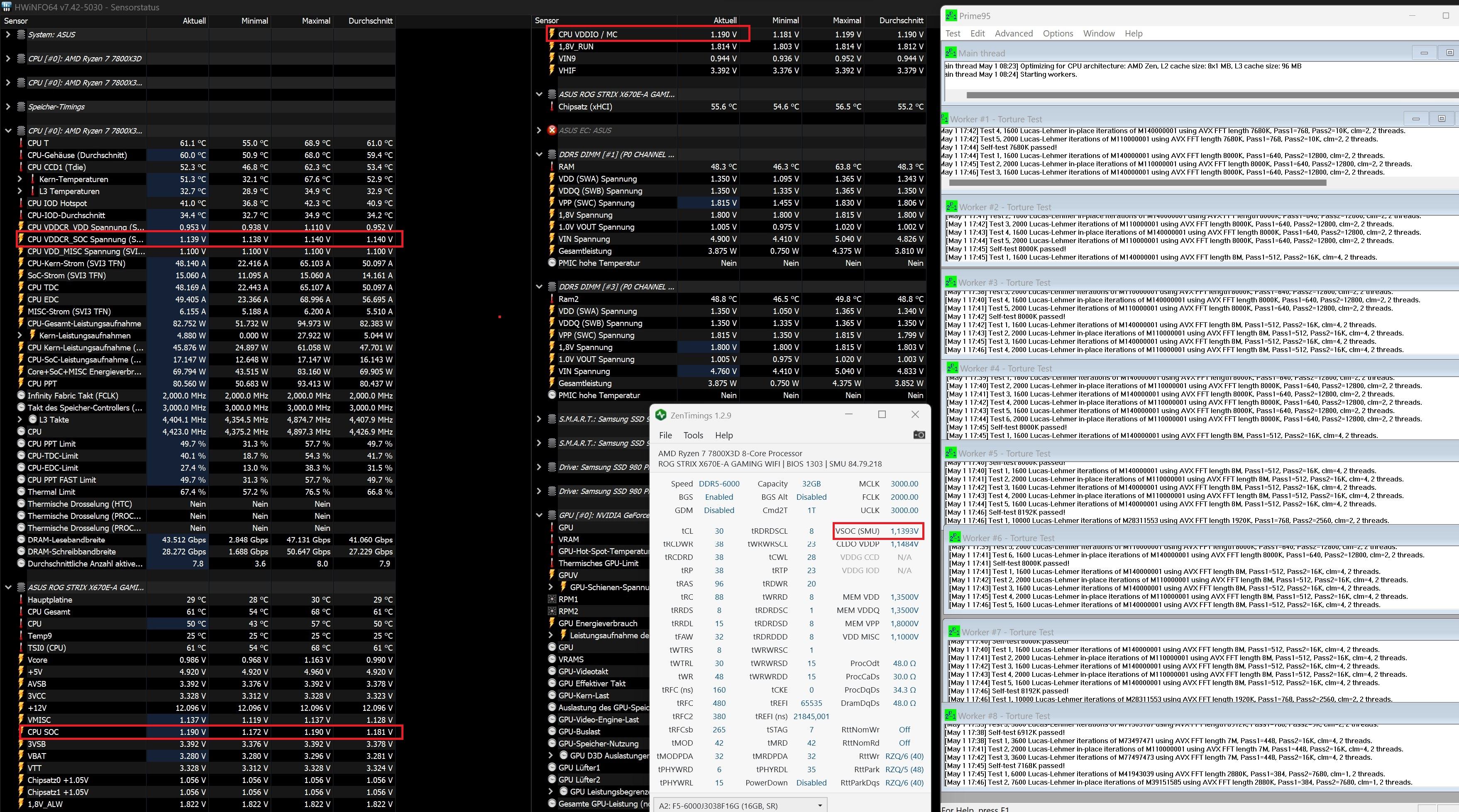

Hab mir Gestern mal Zeit genommen und die Spannungen optimiert ich denke da geht noch etwas aber damit konnte ich mich sehr gut anfreunden.
Die 6000mhz Ram sind sogar noch leicht getunnt!
Die VSOC und auch bei der VDDIO scheint noch was zu gehen ursprünglich lagen mit EXPO 2 1,34V VSoc an und 1,375V VDDIO an .
Hier mal ein Screen von knapp 10 Stunden Prime.
Ich denke gerade beim X3D macht die Grenze von 1,3V nichts aus für die VSOC ich hab da noch einiges an Luft.
Die tage werde ich die Werte noch weiter Senken und dann auch auf das neue BIOS setzen.
Wobei man bei ASUS wohl mit den Spannungen was vorsichtiger sein sollte weil mehr anliegt als die Software/das Bios anzeigen (wenn ich das richtig in Erinnerung habe bis zu 50mV).
Ist auch egal was lag den dann an wo da bei mir 1,34 stand .
Wenn ich händisch 1,25 eingebe dann habe ich ein Overvolting auf 1,29 da ist noch ne LC aktiv sieht man im Win.
50mV = 0.05v, GN hatte bei eingestellten/angezeigten 1.35v bis zu 1.41v (Spitze) gemessen.
Bei dir da aufm Screen ist alles tutti, sollte eher nen Hinweis für die Leute sein die ggf. mehr vSOC brauchen und dann evtl. einfach 1.3v einstellen und dieser Spannung vertrauen :wink:
Da hast du schon recht so knapp an der Grenze würde ich es auch nicht einstellen. :wink:
