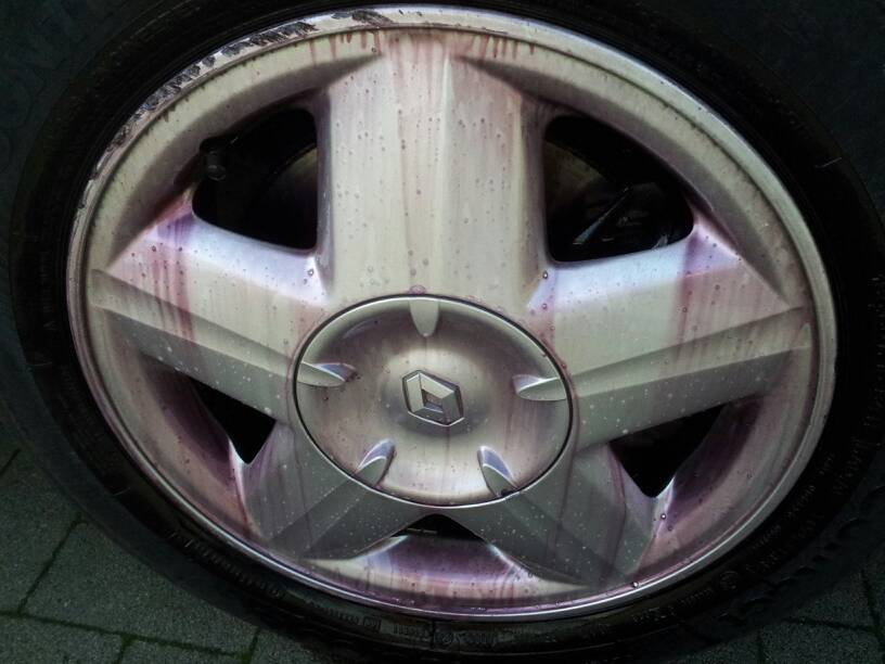

Iron Out am arbeiten. Meine fresse stinkt das zeug...
Dass ist doch Chemie pur:fresse:

Ja, Iron Out hab ich pur auf die Felgen gesprüht.
