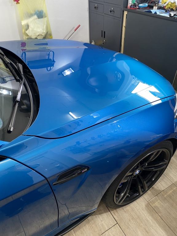

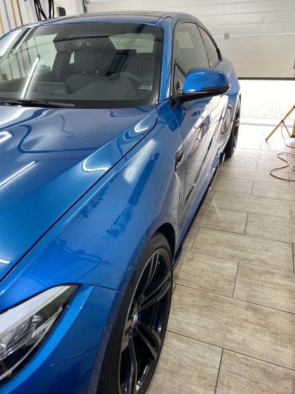

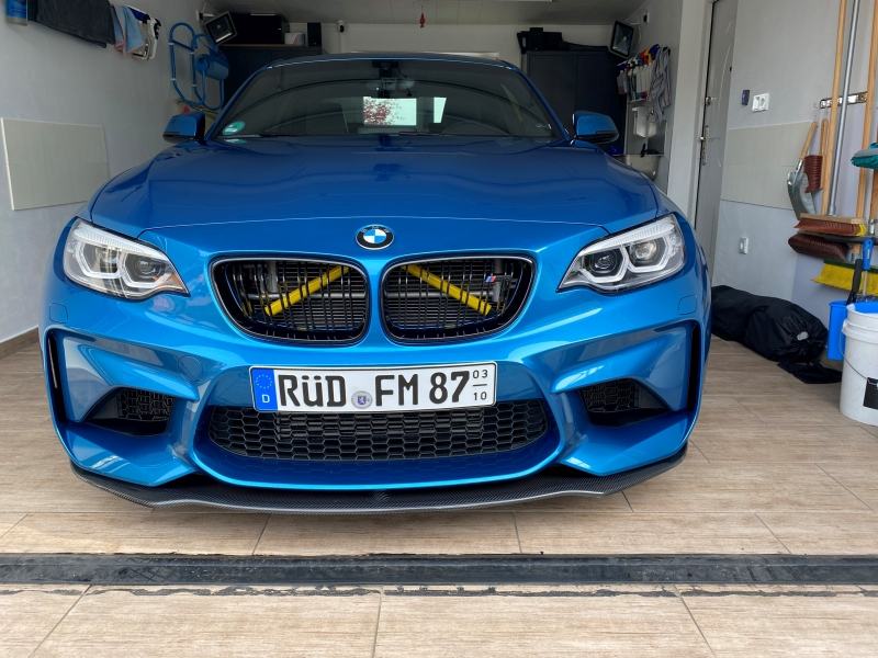

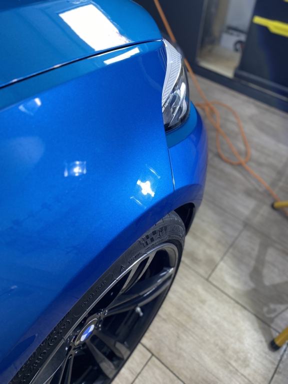

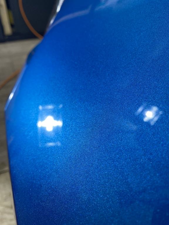

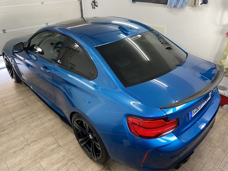

Endlich mal Zeit für das eigene Auto, Ausgangsbasis, 09/17, 25tkm hat noch nie einen Winter gesehen oder schlechtes Wetter und seit Auslieferung nur Handwäsche, außer Mikrokratzer nichts zu finden.
Waschen mit 08/15 billig Sonax Shampoo
Kneten, Petzolds Weiß
Waschen wieder Billig Shampoo
Trocknen mit Airblower
Abkleben
Polieren Sonax EX 04-06 auf ADBL Pad Orange mit Flex XC3401VRG wirklich gute Kombo
IPA 70/30
LE Base Coat 9H
LE Eco Shield 1. Schicht
LE Eco Shield 2. Schicht
Dauer ca. 11-12 Stunden
verrückt, glaub sonst stellt sich auch kein Mensch auf dieser Welt 11-12 Std hin um den Lack aufzubereiten :d

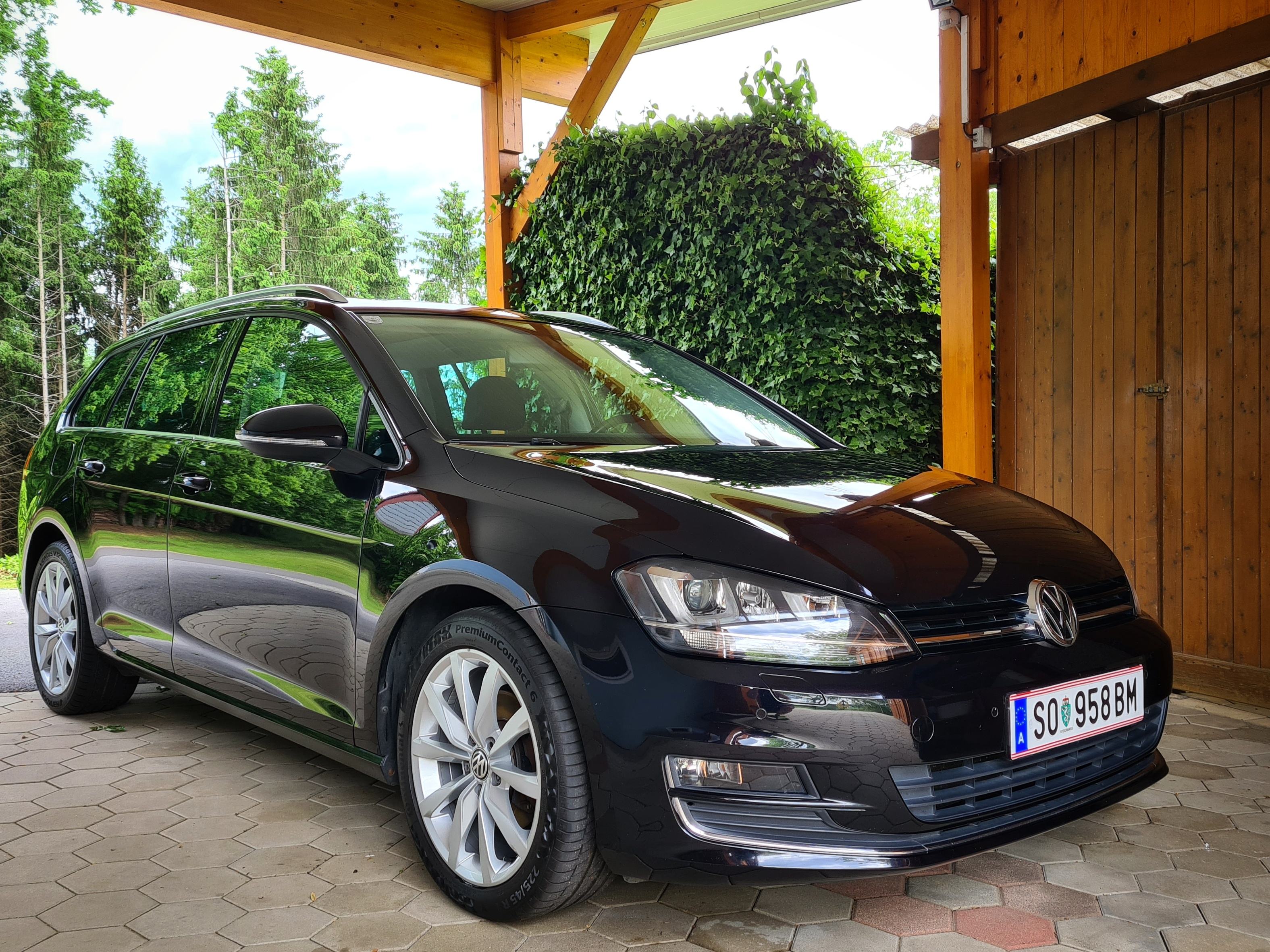

Ich hab den heutigen Urlaubstag einmal der Autopflege gewidmet. Nach ca. 7 Jahren, davon ca. 3 Jahre bei mir, wurde es einmal Zeit für ein bisschen Liebe.
Eine Aufbereitung auf Neuwagenzustand war nicht das Ziel, sondern einfach nur den Lack wieder frisch machen. Also einmal ordentlich gewaschen, eine Runde mit Menzerna PF2500 poliert und mit Dodo Juice Supernatural Hybrid versiegelt, schaut jetzt gleich wieder ein paar Jahre jünger aus :)
War dann sogar weniger Arbeit als gedacht, Arbeitszeit etwa 5 Stunden.
5 Stunden? So viel brauche ich fast für die Handwäsche. Wir hast du ihn denn gewaschen? Und fürs Polieren brauchen viele auch viel länger (vom hörensagen, habe noch nicht poliert, außer per Hand einige Stellen).
Wenn man es schon ein paar Mal gemacht hat, geht es etwas schneller ;)
Handwäsche steht ja sowieso so gut wie jede Woche auf dem Programm, dauert inkl. Hochdruckreiniger her und wegräumer etwa eine Stunde. Ganz normale 2-Eimer bzw. eigentlich 3-Eimer Handwäsche (einer für die Felgen). Kneten hab ich mir erspart. Gummi und unlackierte Kunstoffleisten abkleben dauert bei dem Auto auch nicht lange, vielleicht 10 Minuten. Polieren hat dann etwa 3 Sunden gedauert, nur eine schnelle Runde mit dem Exzenter-Polierer. Und versiegeln dann noch einmal etwa eine Stunde.
Wenn man es wirklich ordentlich machen will, knetet man natürlich vorher, dreht 1-2 Runden mit einer gröberen Politur und dann noch eine mit einer feinen, aber wie gesagt, eine Aufbereitung auf Neuwagenzustand war nicht das Ziel. Dauert einige Stunden mehr und dann ärgert man sich wieder deutlich mehr bei jedem kleinen Kratzer. Hab ich alles schon hinter mir. Bei einem A6 hab ich auch schon einmal fast 3 Tage investiert, hat super ausgeschaut, keine Frage, aber nach wenigen Monaten waren die unvermeidlichen Gebrauchsspuren natürlich trotzdem wieder da.
Ok wenn jede Woche Handwäsche ansteht war er auch nicht so dreckig und dann ist die Handwäsche evtl. schneller fertig. Dann macht das für mich wieder Sinn und ist nachvollziehbar.
Plus du hast keinen Innenraum gemacht welcher bei mir auch immer ne Weile dauert. Habe aber einen Waschintervall von 4-12 Wochen, aber auch wenigfahrer mit Garage.
Hast du die Felgen auch versiegelt oder waren die schon?
Das Auto steht bei im Carport draußen, ein bisschen Staub kommt also auch ohne fahren drauf. Und der undankbare Nachteil von schwarzem Lack ist, dass man Staub immer sieht. Metallic ist zum Glück etwas pflegeleichter, Uni-Schwarz bei meinem 4er Golf war eine Katastrophe, den hab ich oft 2-3x pro Woche gewaschen.
Stimmt, Innenraum war sauber, da musste ich nichts machen.
Die Felgen hab ich nur gewaschen (mit Felgen-"Klobürste), gehört auch zu jeder Handwäsche dazu. Versiegelt sind sie schon, das wird jedes Mal vor dem Reifenwechsel gemacht.

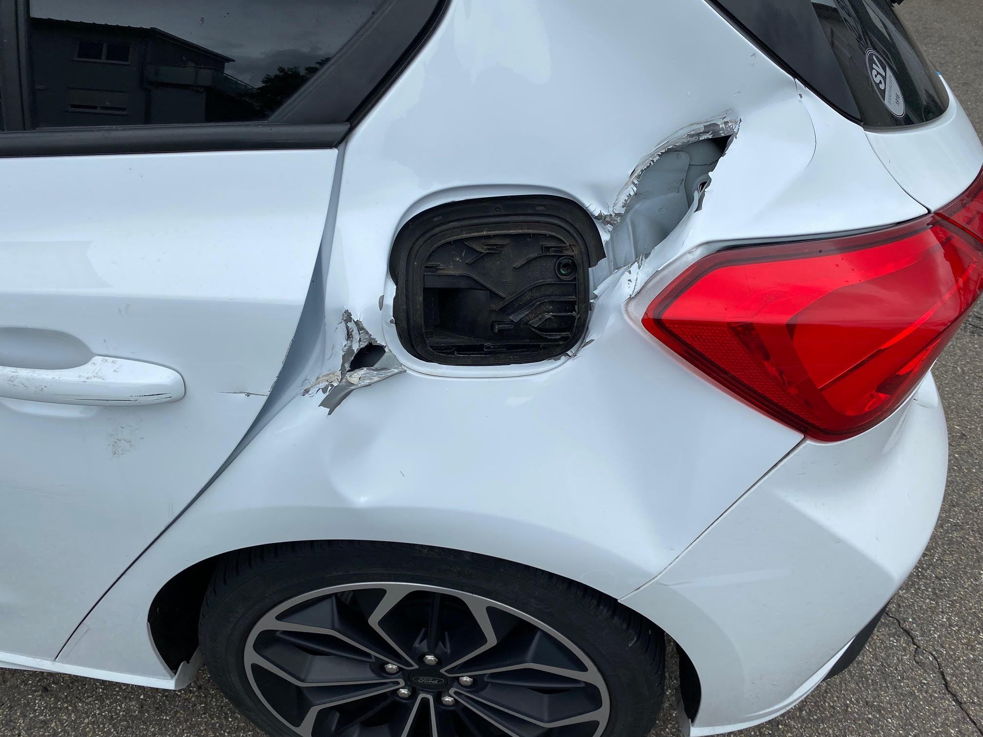

Gibt es dafür auch ein Pflegemittel? LKW dachte es passt wohl ...
Mit einer groben Politur könnte es gehen. :shot:
Nein, leider eher nicht. Und das ist auch ein Teil, das man vermutlich nicht so einfach tauschen kann. Schade drum, aber bei dem Schadensbild denke ich zumindest, dass dir nichts passiert ist.
Nein zum Glück nicht, blöd gelaufen aber solange es nur Blech ist, ist alles gut.
