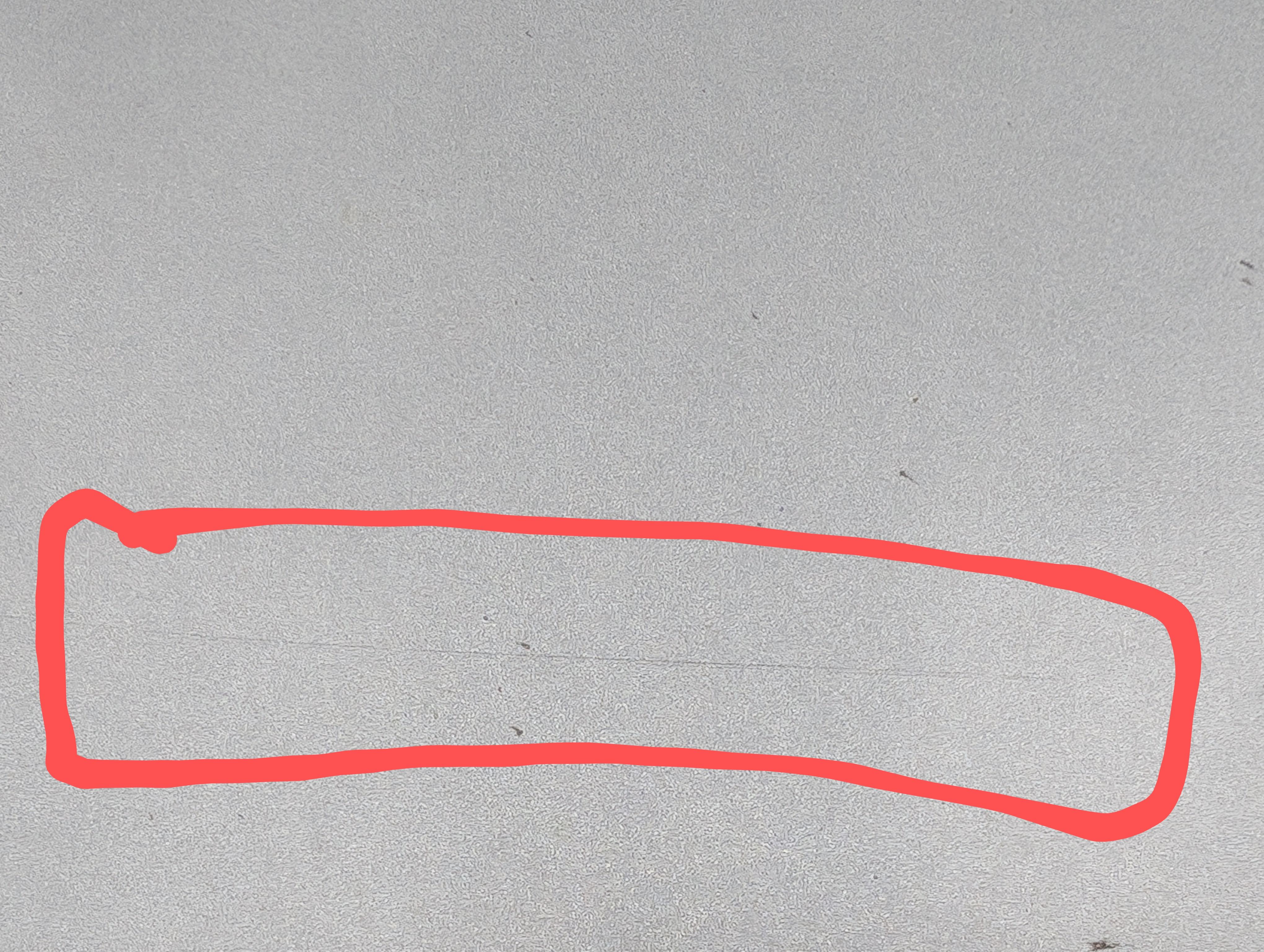

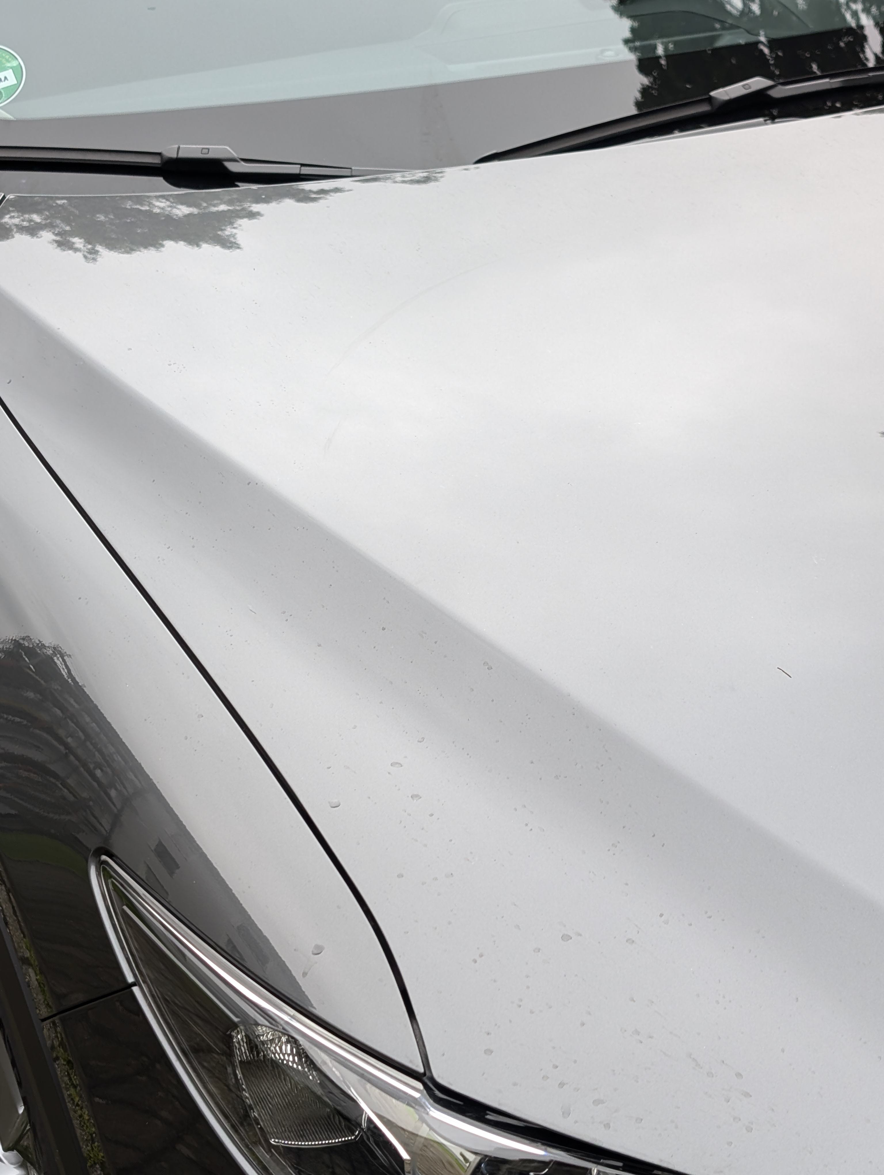

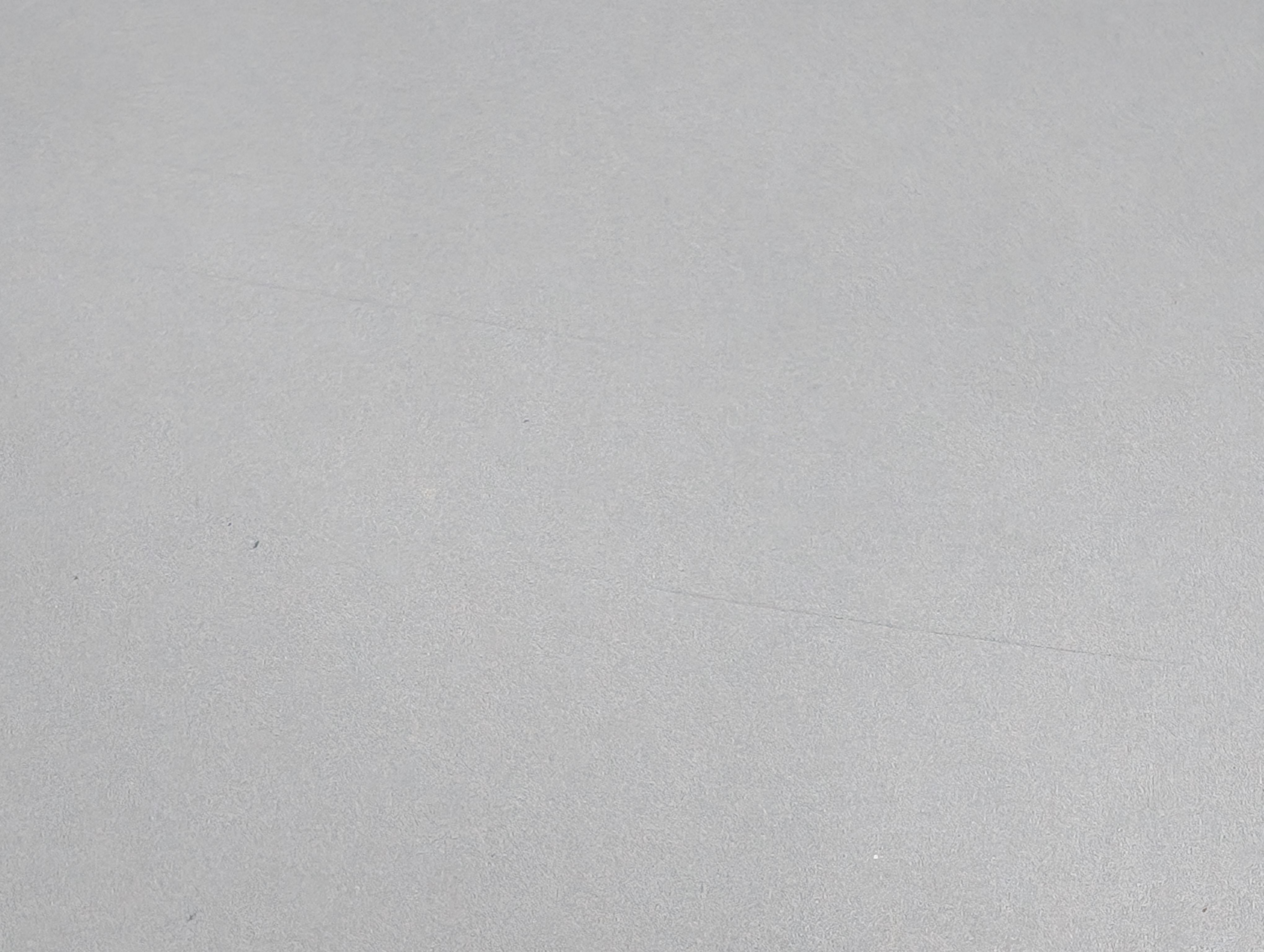

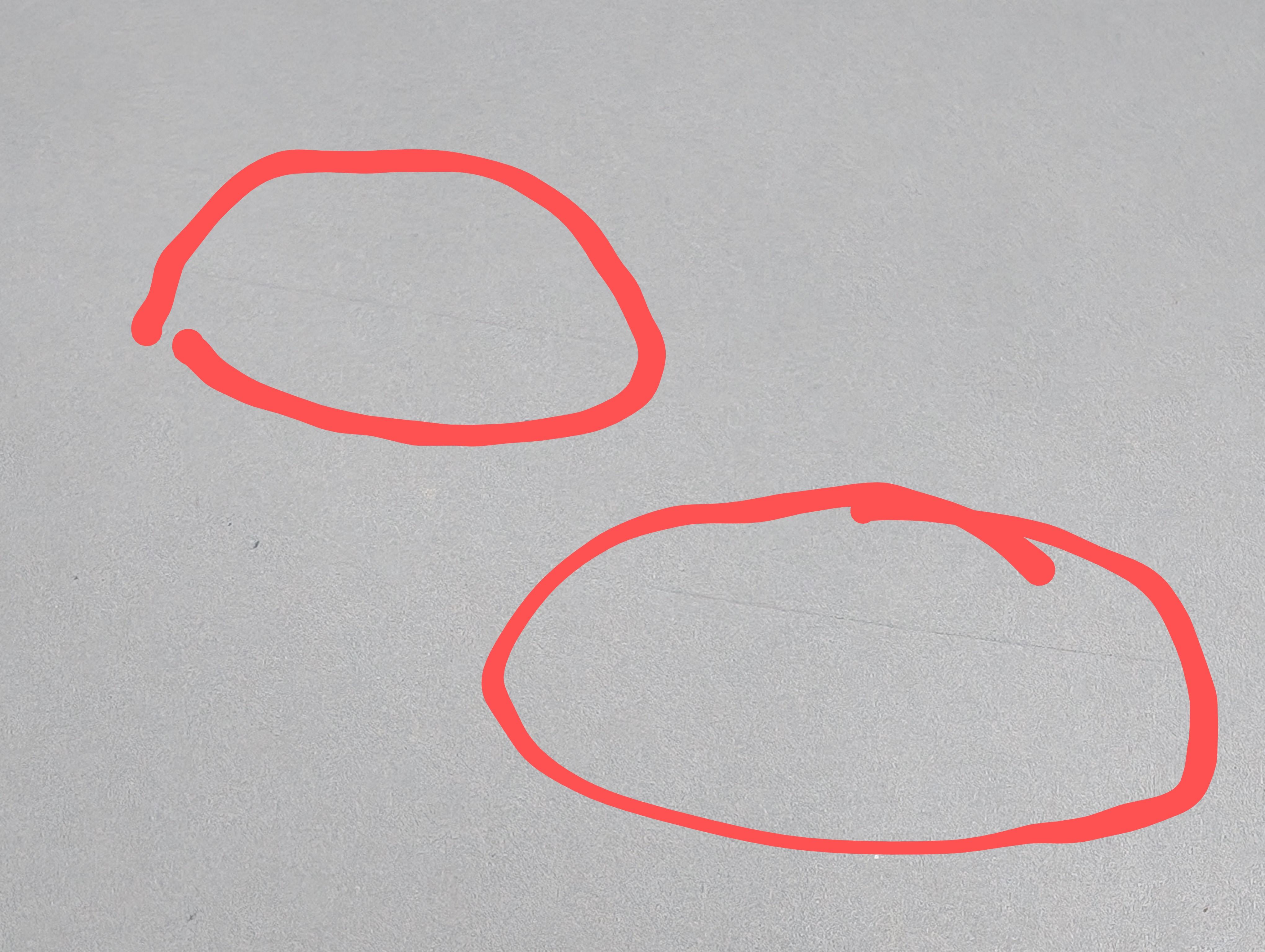

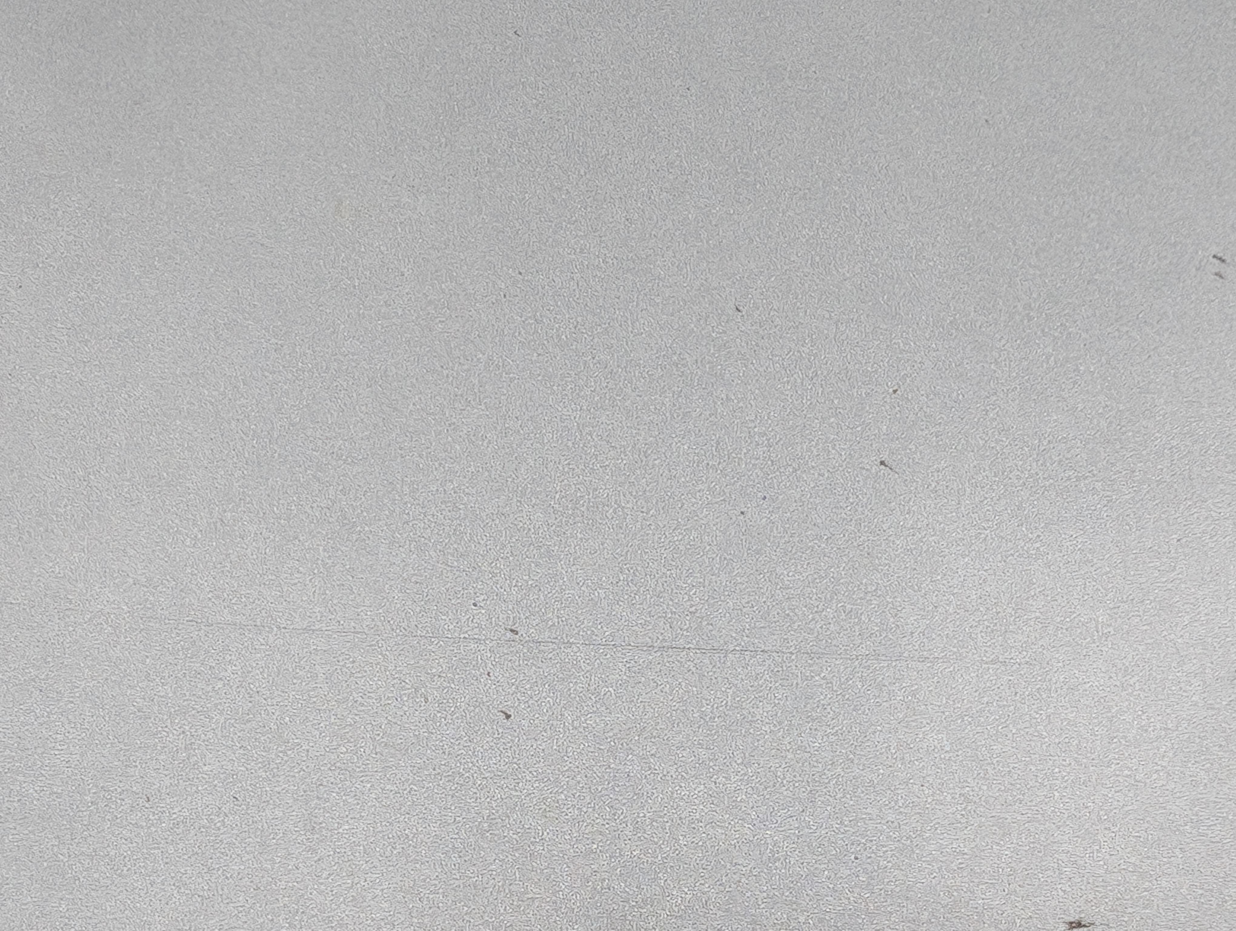

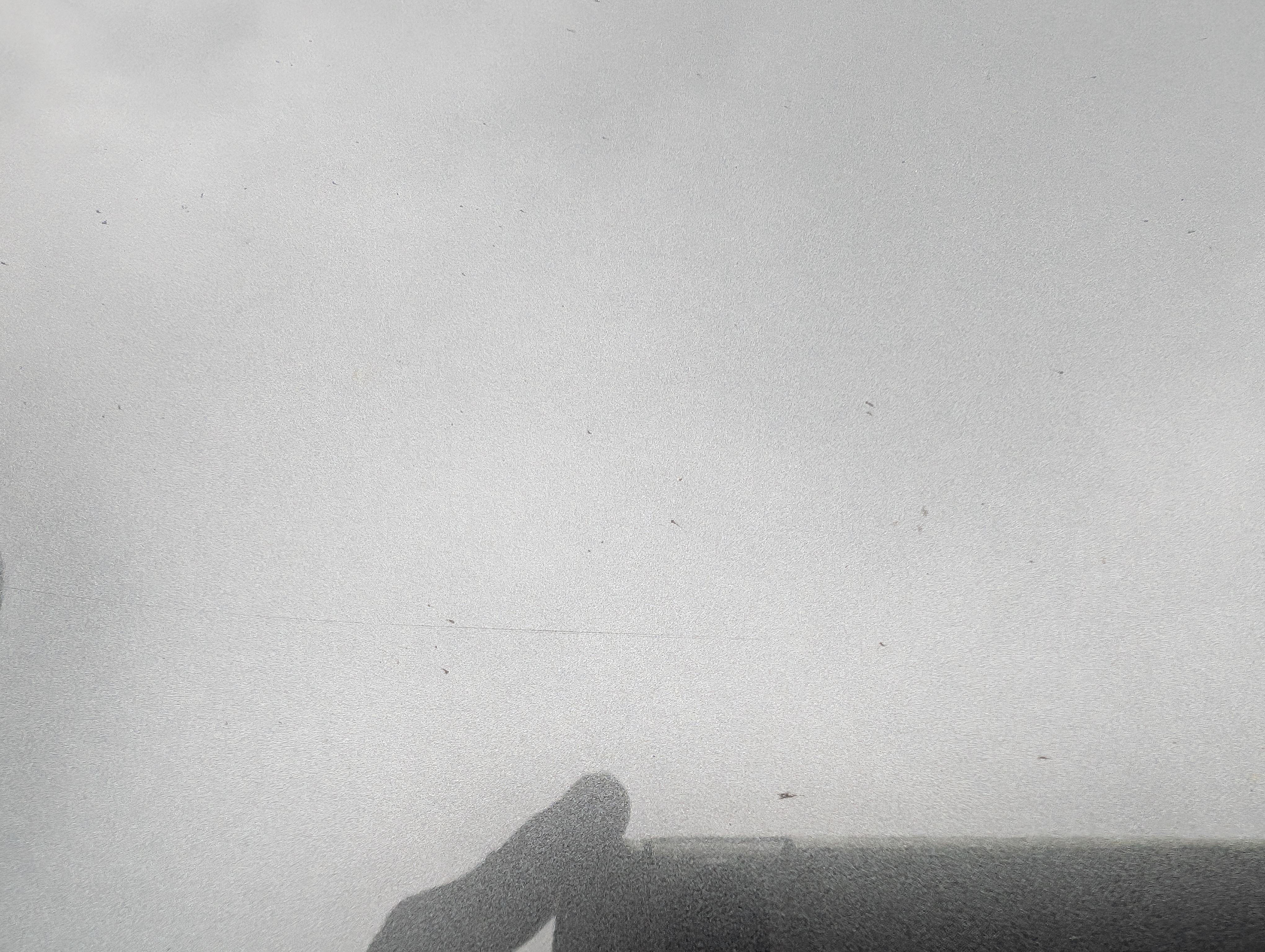

Habe ich gerade versucht, leider gibt es heute hier bei uns Regenwetter. :fresse: Hinzu kommt, das die Motorhaube farbbedingt (Matrix Grey) extrem spiegelt.
Demzufolge kann man die Lackkratzer nur leicht erkennen.
Hab die Bilder markiert, damit noch was erkennt werden kann. ^^
Die Kratzer sind sicherlich schon stärker aber nicht schwer. Man sieht ja auch die Steinschläge die fast mehr auffallen.
Die Kratzer lassen sich mit Politur mindestens stark mildern, wenn nicht ganz rauspolieren, auch wenn man das selber in die Hand nimmt.
Durch die Farbe fallen die eh nicht besonders auf. Danach noch weniger.
Spätestens mit Smart Repair bekommt man die Kratzer weg.
Kann man ggf sogar selber machen. Mit Lack(-Stift), 3000er Papier und Polieraufsatz eine Sache von 1-2h

P.S. Auf der Haube sind paar Steinschläge vorhanden, auf den Bildern sieht man vielmehr die wetterbedingten Verschmutzungen. 😉
Auch die Steinschläge sind im Handumdrehen selber smart-repaired.
Lackstift 20-30€
Polieraufsatz 10-20€ (https://amzn.eu/d/02xYUQBO)
Politur 10-20€
Damit kannst du alle Fehler ausbessern.
