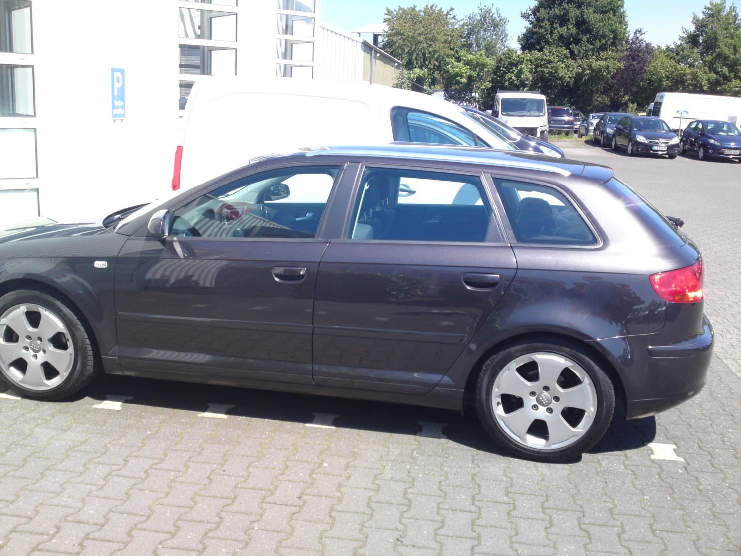

hier mal nen Bild@ Lachesis
die frage is, ob 19 Zöller reinpassen auf 225ern oder es im Radkasten eng werden würde...und wie trouble es sagt, zu Nachbearbeitungen kommen kann, denn daran hab ich mal null interesse ;)
@trouble: meiner is der 2.0 TDI mit 140 PS...da kommt schon was mehr Bumms wenn man gas gibt :d
Da das Bild quasi nichtsaussagend ist, bin ich mal so frei und fang von vorne an.
Ist das Auto was das Fahrwerk angeht Serienmäßig?
Nenne mir die genauen Daten der Felgen und Reifen.
Hast du für Scheiben oder Tieferlegung zu fahren?
Danach sollte ich schlauer sein.
Wenn du jetzt schon 225er in 17" fährst sollten die (gleiche ET, Serienfahrwerk und Felgenbreite vorrausgesetzt) 19" Zöller mit 225er Gummis ohne Probleme passen.
PS: Bei "nur Felgen" bleibts dann ja meißtens nicht sondern dann gehts ja auch ans Fahrwerk. Ich würde es lassen. ;)
