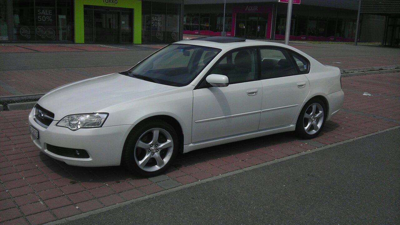

Seit zwei Wochen in meinem Besitz :) bald kommen Noch schwarze 18"
felgen fürn Sommer drauf und die Scheiben werden getont.
