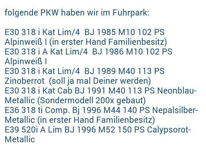

Hier ne Liste der bmws, die der Typ hat, der den roten E30 verkauft... Wahnsinn :bigok:
