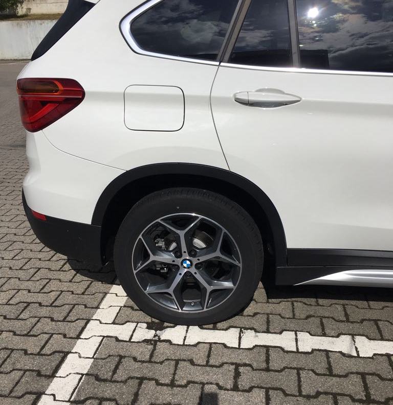

Was ein hässlicher Kackstuhl, mein lieber Scholli. :hmm:
Hauptsache erstmal beim Focus ST Mk2 die Felgen geklaut, sahen damals schon richtig scheiße aus. :stupid:
