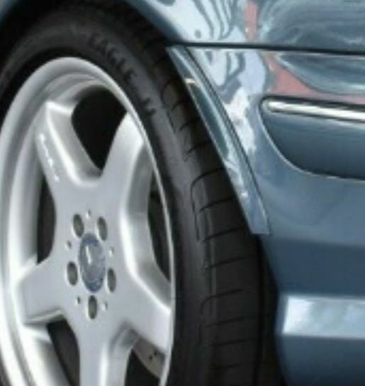

So sieht's bei einem CL55 Original aus - da stehen die Felgen je nach Perspektive auch gut draußen:
Olaf, der Reifen muss meines Wissens nach, und korrigiert mich wenn ich falsch liege, im oberen Bereich abgedeckt sein. Vorne und hinten, also zur Fahrzeugfront und zum Heck hin, darf der Reifen mehr oder weniger offen stehen.
Siehe beispielsweise wie offen der Reifen an der Vorder- und Hinterachse in diesen Bereichen bei meinem M3 stand. Die gleichen Felgen plus das gleiche Reifenformat haben unzählige Leute bei diesem Auto so beim TÜV eingetragen. Ich war also kein Einzelfall.
Meines Wissens nach, müssen die Reifenlaufflächen zu allen Seiten hin abgedeckt sein, steht auch meist so in den Papieren drinnen.

Dann hatte ich es ja doch richtig in Erinnerung. ;) Anderenfalls wären ja unzählige Radreifenkombinationen bereits ab Werk ungültig...

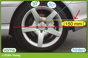

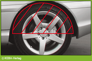

Das ist aber nur die halbe Wahrheit. Es gibt zwei Varianten der Zulassung, EG und national.
National ist: Lauffläche muss in der oberen Hälfte abgedeckt sein:
EG ist: gesamtes Rad (Felge und Reifen) muss vollständig im Bereich 30° vor bis 50° dahinter abgedeckt sein:
Sowas hier ist deshalb mit EG Zulassung prinzipiell eintragbar. Die Verbreiterung deckt nach EG die 30° bis 50° ab und die 150mm dürften auch erfüllt sein:

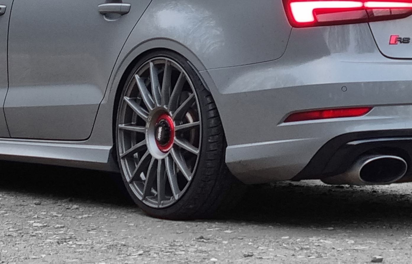

Andere Frage, die Serien-Räder stehen ja echt besch... weit drinnen. Da hätte ich jetzt eigentlich gern Spurplatten drauf. Gibts da ne Empfehlung was besser ist? Die zum Durchschrauben oder die eigen verschraubten?

Und was ist nur relevant für mich? Oder wird das beim TÜV eventuell ausgewürfelt? :fresse:
Ich vermute EG. Also gaaanz strenggenommen dürfest du mit den Rädern wie gezeigt wohl keine Eintragung bekommen. Sieht so aus, das das gesamte Rad über die Seitenwand hinausschaut und die 50° bzw. 150mm sind auch nicht erfüllt?
Aber mach dich nicht verrückt, in D wird alles mögliche eingetragen, was eigentlich nicht eintragbar ist... :fresse2:
Das ist doch wieder alles komplette Willkür.. :d Am besten ich kleb mir vor dem TÜV nen Stück Blech um die Radhauskante, dann ist es EG-konform.. :fresse:
Kommt halt auch immer drauf an wo man es abnehmen lässt, muss mich da glaube noch etwas schlau machen vorher.
Du hast es erfasst. Letztendlich ist immer der Prüfer derjenige welcher entscheidet. Da kann dir in Foren jeder irgendwas erzählen, sollte der Prüfer nen Pfurz quersitzen haben, hast du ein Problem :d Die rechtliche Seite kennst du jetzt, die Auslegung ist wie erwähnt immer vom Prüfer abhängig.

Schau bitte auch nochmal wegen den Reifen, in dem Gutachten was ich gefunden habe waren wie ich oben schon gesagt hatte deine montierten Reifen nicht enthalten.
Im Gutachten stehen 295/25 R21 auf der 10,5" auf der Hinterachse. Ich habe die selbe Breite nur einen minimal größeren Querschnitt, also die 295mm bleiben ja bestehen.
Hab ja deswegen auch die Reifenfreigabe von Conti und mir ist bewusst, dass dies eine Einzelabnahme werden muss. Ich hatte ja diverse Details schon im Vorfeld bei meinem lokalen TÜV
prüfen lassen, da war das Problem nur noch der Abrollumfang, bzw. die angezeigte Geschwindigkeit, weshalbh ich einen Tachoabgleich vorweisen muss. Natürlich wusste ich da noch nicht,
