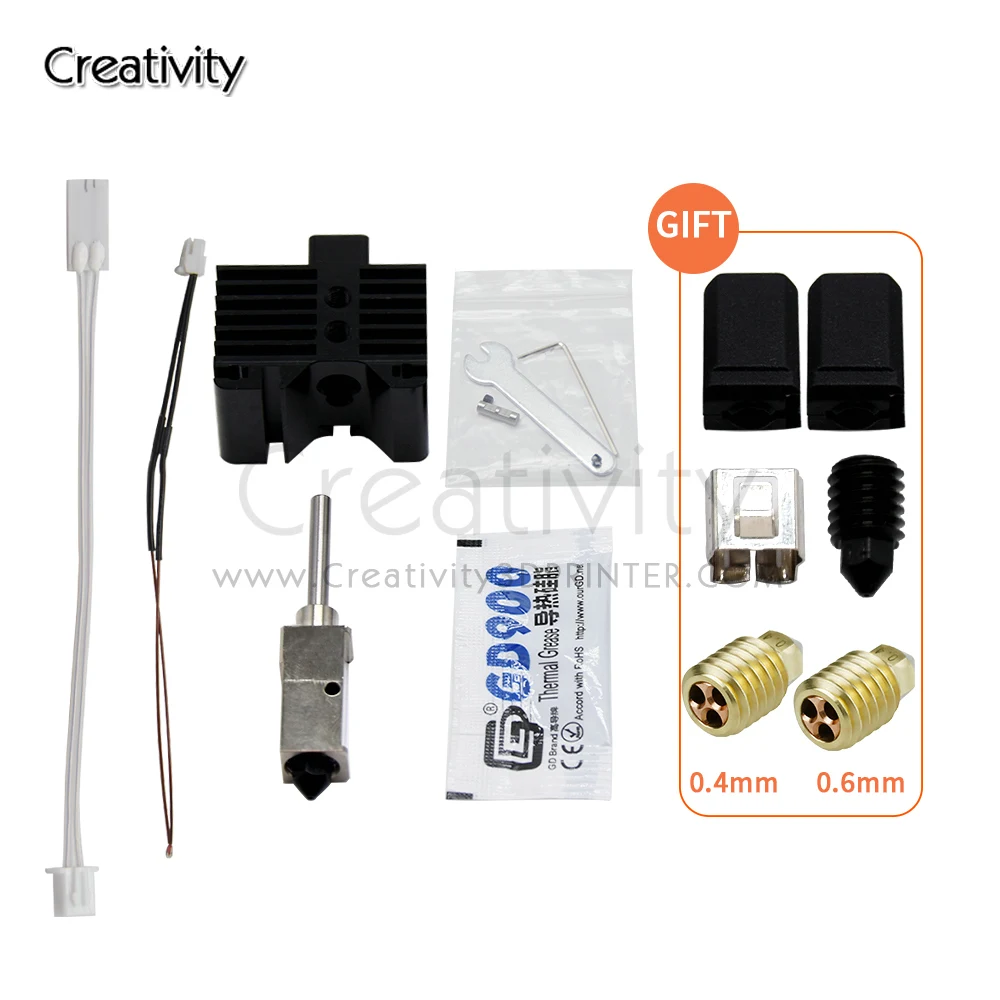

P.s. das Aliexpress Hotend + 0,4mm + 0,6mm CHT Düsen ist da und ist nur 0,1mm länger als das Original
Werde das die Tage mal umbauen und testen wie es da aussieht vom Fluss und welche Temp man braucht damit ein Benchy top Glanz hat

@toscdesign das Bambu hotend mit gehärteter Düse packt wohl 21mm³/s @220C° und die Aliexpress CHT Düse macht wohl deutlich über 30

kann man ja einfach das Aliexpress teil kaufen und schon kannste da deutlich mehr Speed fahren oder aber bei gleicher Speed 0,6mm nutzen was das ganze ja dann auch wieder schneller macht
Das habe ich gekauft aber mit 04er und 06er Düse für 27,93€
Hier noch mal ein Hotend mit 0,4er und 0,6er Highflow Düse für 27,50€
