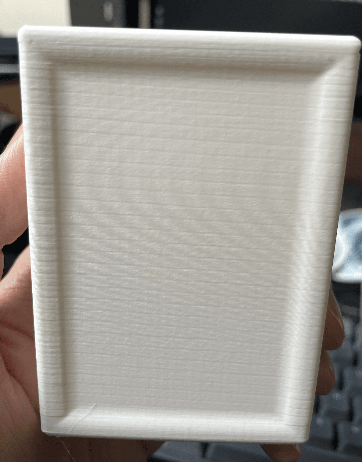

Jemand ne Idee, woran das liegen kann?
Hab das auch öfter mit dem Filament von billigesfilament (gehe davon aus daß es das ist, schaut nämlich so aus). Sieht mir nach ungleichmäßigem Filament Durchmesser aus, deswegen mal mehr und Mal weniger aus düse. Hab's aufgegeben nach mehrmaligem EM einstellen (kam immer zum gleichen EM Wert, also Lage daran nicht, auch nicht am PA)
Jop ist es, dann probiere ich mal ein anderes Filament ob das besser aussieht :fresse:

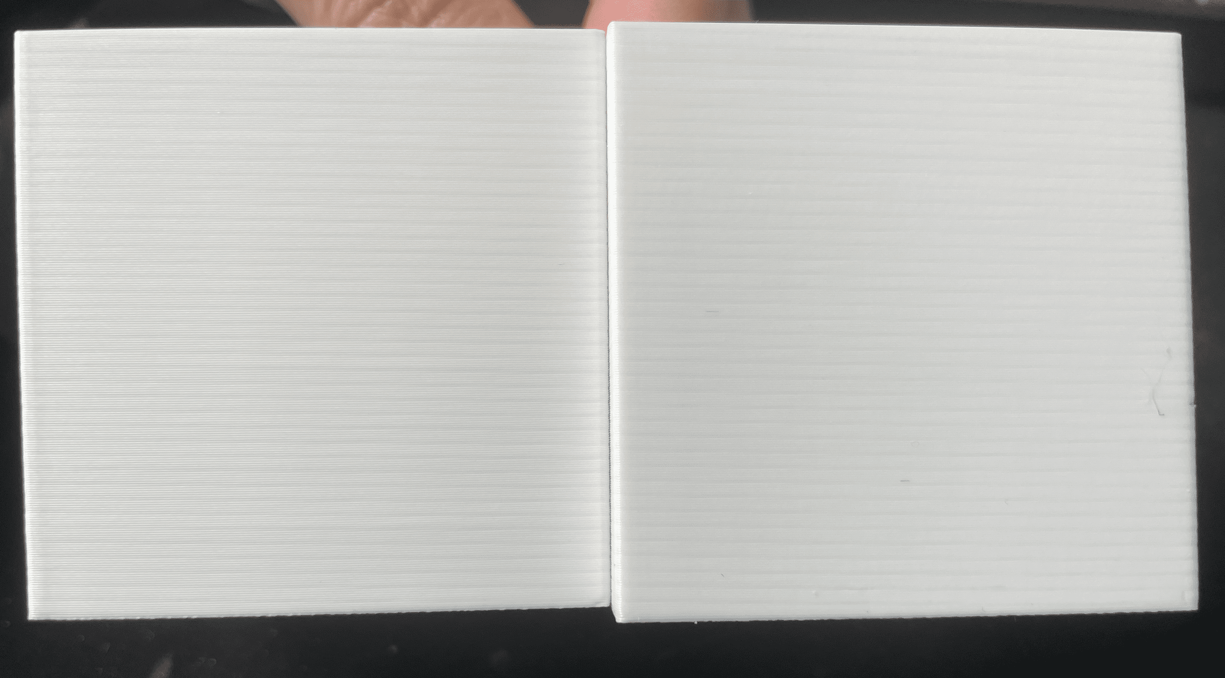

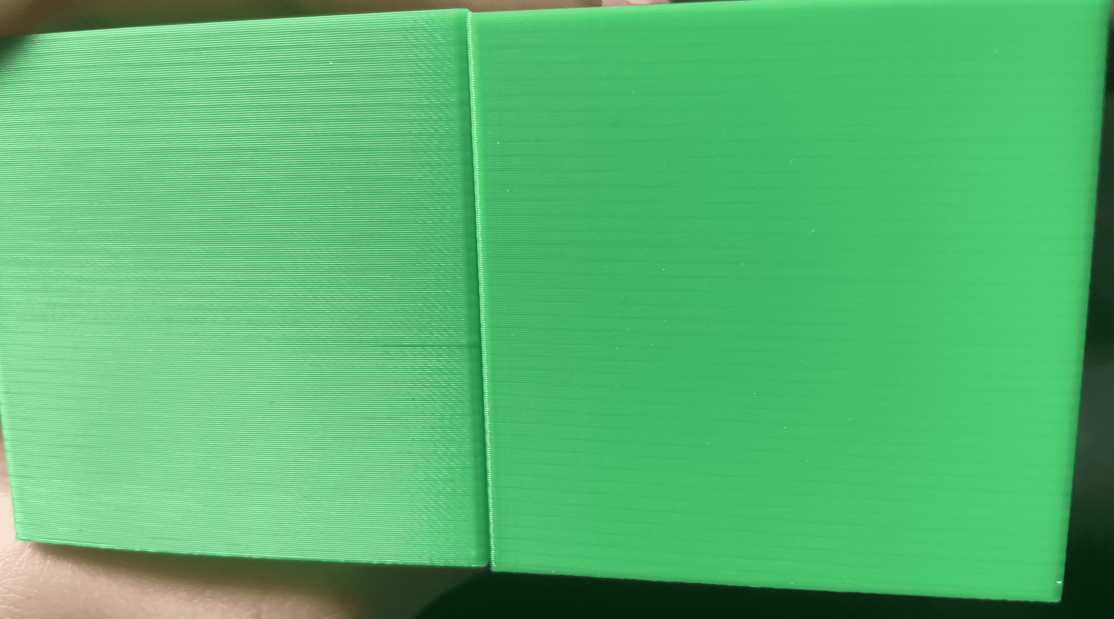

Irgendwas scheint immer noch nicht zu passen. Habe immer noch rillen drin.
Weiß ist Jayo PLA Matt und Grün ist Bambu Basic. Rechts CHT Düse, links Standard.

Ist halt komisch. Die rillen sind auch net auf einer z-ebene sondern schief. Aber es sieht schonmal etwas besser aus (weniger ungleichmäßige Extrusion). Dein Extruder ist soweit in Ordnung?
First Layer Test war perfekt, wollte schauen ob da auch ein Muster zu erkennen ist. Aber die riefen kommen immer nur in Z Richtung. Muss den Extruder morgen mal auseinander bauen und schauen ob evtl. die Zahnräder abgenutzt sind.

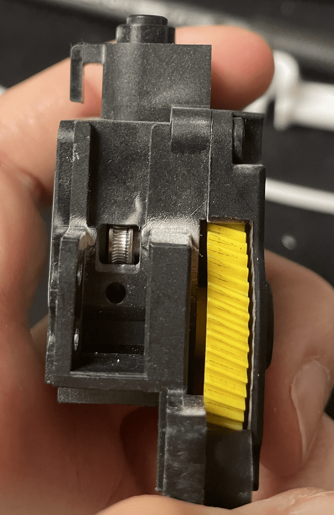

Extruder sieht soweit auch gut aus.

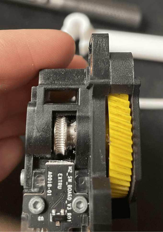

Was sind das für schwarze Späne rechts am Extruder Rad (Metallrad), wo es ins Lager führt?
ggf. verursachen die das Problem. Würde mal alles sauber machen
