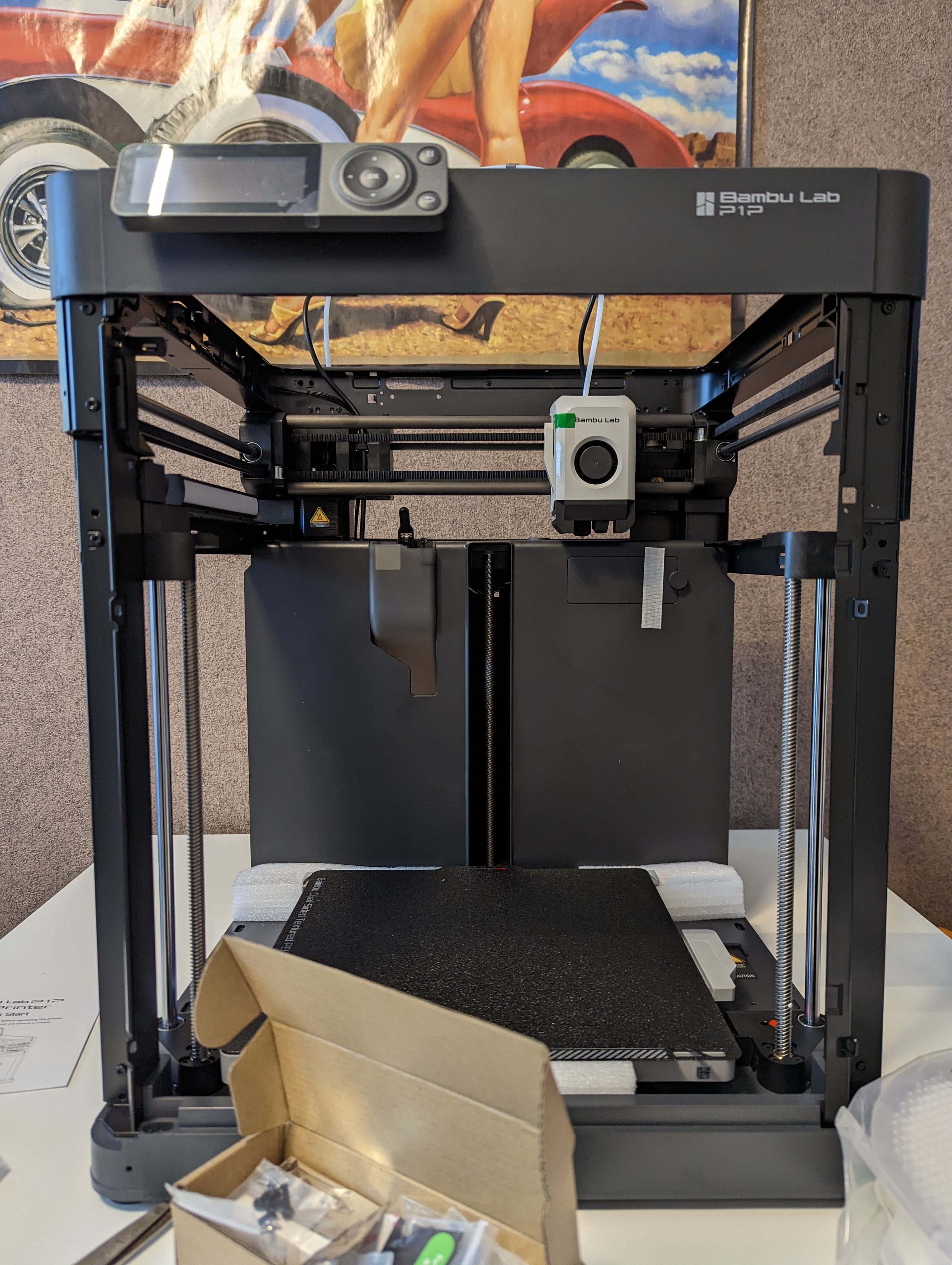

So Drucker ist abgeholt 👍
Wie gut das die Polizei sich nicht um das Halteverbot vor der Post kümmert 😅
Edit:
Bin schon fleißig am Aufbauen, muss dann aber weg, also nix mit drucken heute 😭
Die Verpackung ist die geilste die ich bis jetzt gesehen habe, da hat sich echt jemand eine Menge Gedanken gemacht 👍
