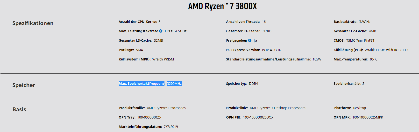

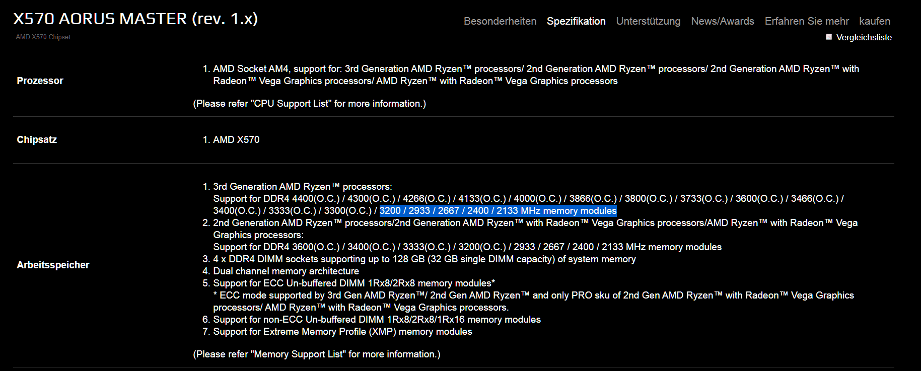

Wo hast du diese 3600 MHz her?
"3600 MHz sind der maximale Takt, den der Speichercontroller unterstützt".
Das stimmt weder offiziell (3200 MHz) noch inoffiziell. Daher die Frage, woher du diese Frequenz nimmst.
Richtig offiziell sind es 3200MHZ, alles darüber ist OC. :)

Bei mir heißt, AMD nennt, daß diese Frequenz von AMD unterstützt wird. Sprich, nimm den ud habe keine Sorgen. Ich gebe aber zu, daß bei den heutigen unterirdischen Deutschkenntnissen... Sieht man ja allenthalben hier im Forum.
Nein, nein AMD gibt hier nur einen prospektiven Ausblick auf die zu erwartenden Übertaktungsergebnisse, das ist was ganz anderes, als ein garantierter Takt nach Spezifikation.
Das sollte man schon unterscheiden können.
unterstützen tut der Speichercontroller deutlich mehr (sonst würde ja 3800/1900 oder 5000/2500 nicht laufen).
Es ist und bleibt aber über 3200/1600 OC, wie bei Intel CFL alles über 1333/2666.
Sweetspot hin oder her ;)
