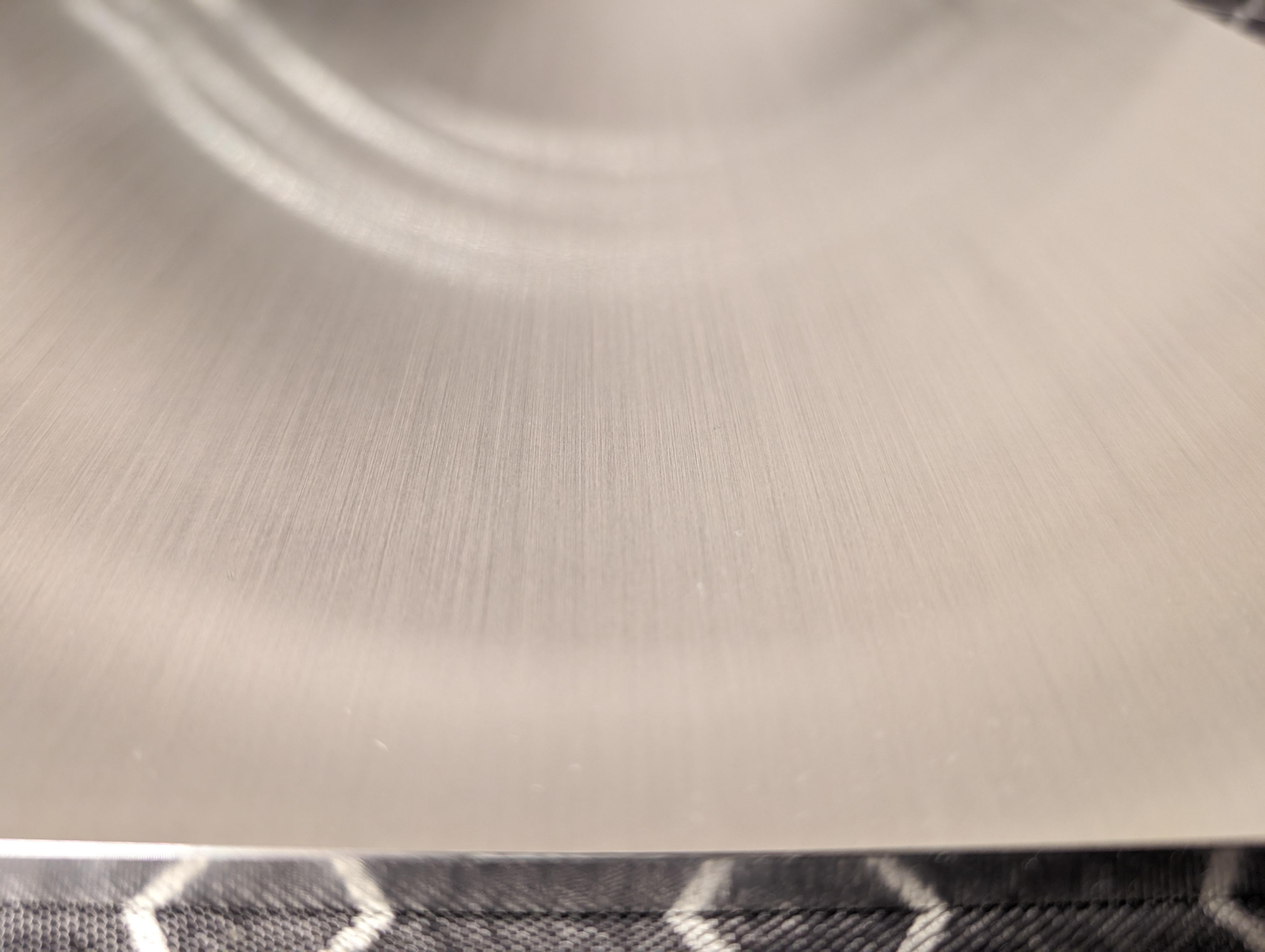

Heute war das Druckbett dran.
Erstmal muss ich Fysetc loben, die Alu Platte ist super verarbeitet.
Die Oberfläche ist richtig sauber Plan geschliffen (y)

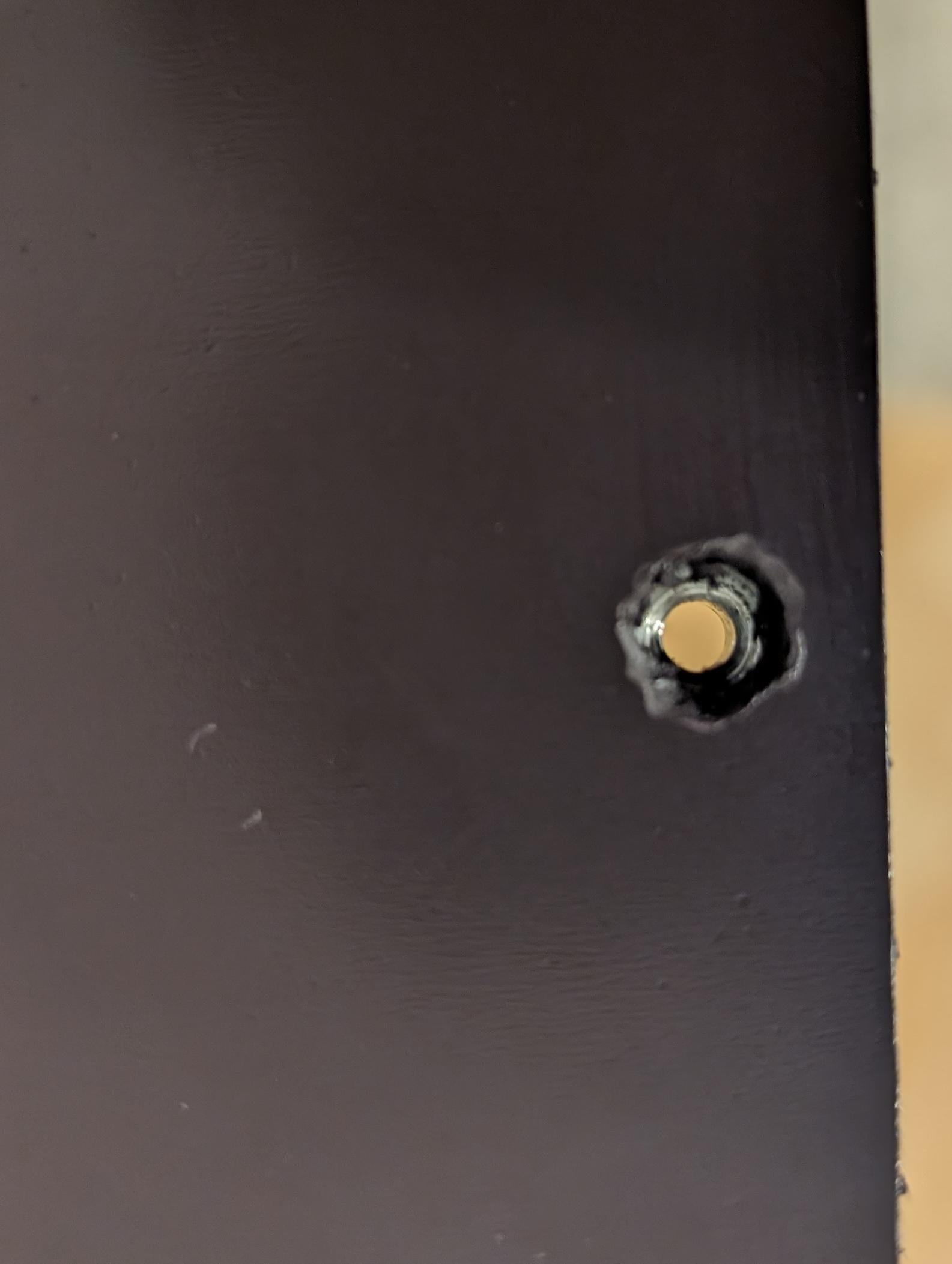

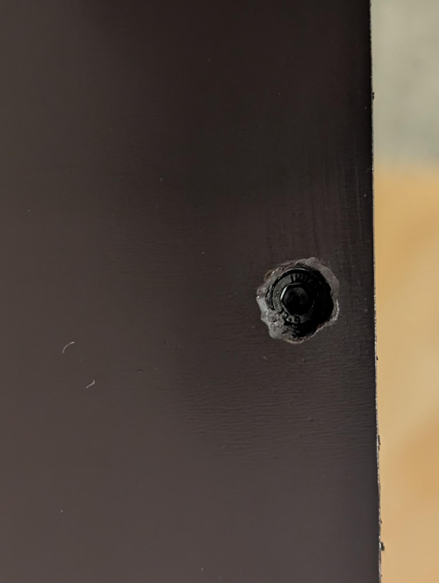

Zuerst habe ich wie in der Anleitung die Magnetplatte oben aufgeklebt um dann festzustellen, das man nicht mehr an die Schrauben zur Befestigung kommt.
Also an den entsprechenden Stellen, leider die Magnetplatte durchgebohrt und so gut es ging mit einem Messer entgratet.
Dann natürlich auf die Rückseite die Heizplatte geklebt.
Welche wie schon am Anfang beschrieben, erfreulich die ganze Fläche abdeckt (y)
Auch nicht üblich bei vielen Sets.

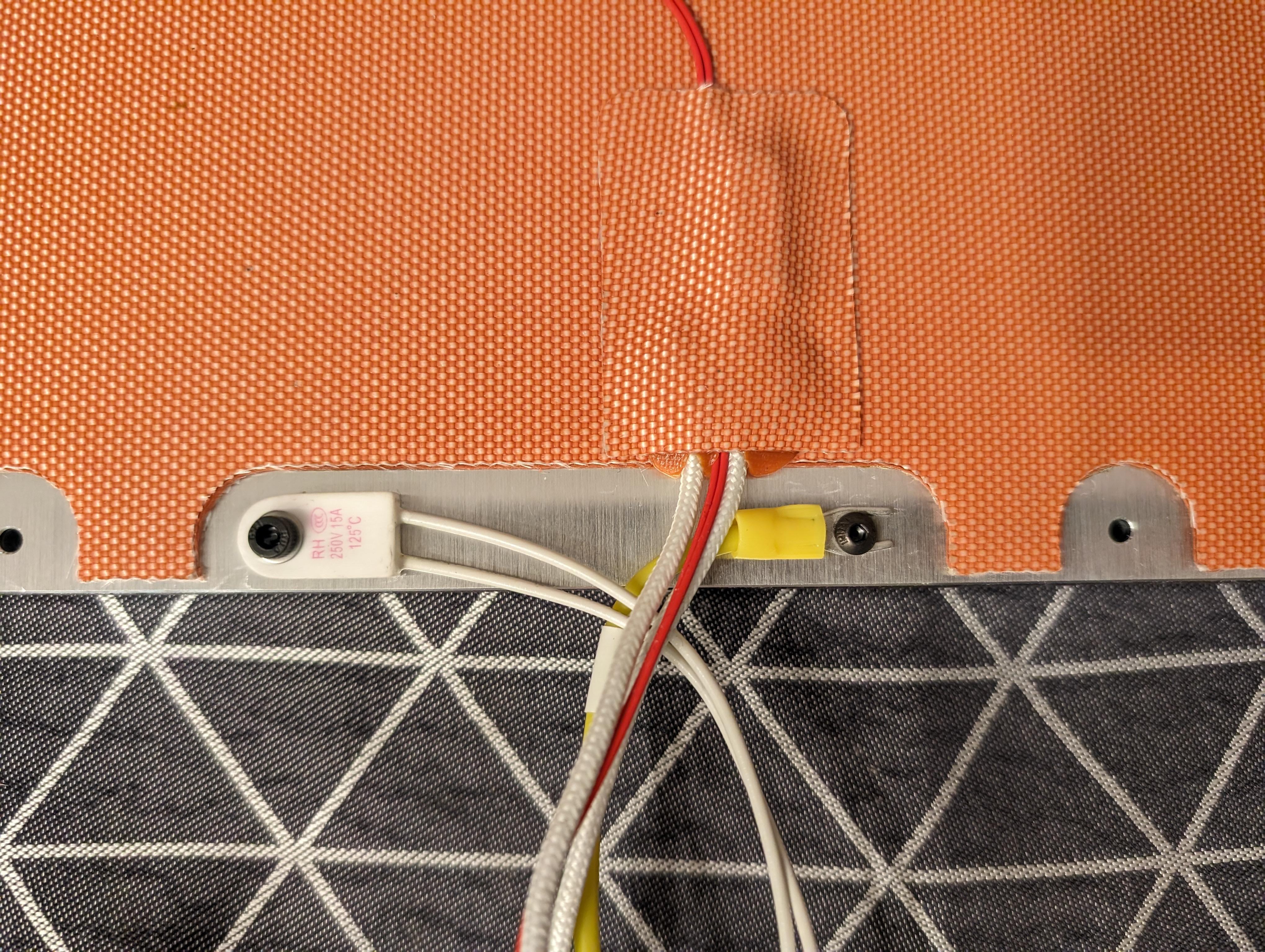

Dann kam natürlich die Verkabelung dran.
Hier gefällt mir nicht, dass das Erdungskabel 1. die falsche Farbe besitzt (nicht Grün-Gelb) und 2. Gabelkabelschuhe verwendet wurden.
Diese können sich unter der Schraube mit der Zeit rausvibrieren, sehr schlecht bei der wichtigsten Leitung im ganzen Drucker (n)
Hier werde ich, sobald der Drucker mal läuft, das Kabel durch das richtige und dann auch mit Ringkabelschuh ersetzen.

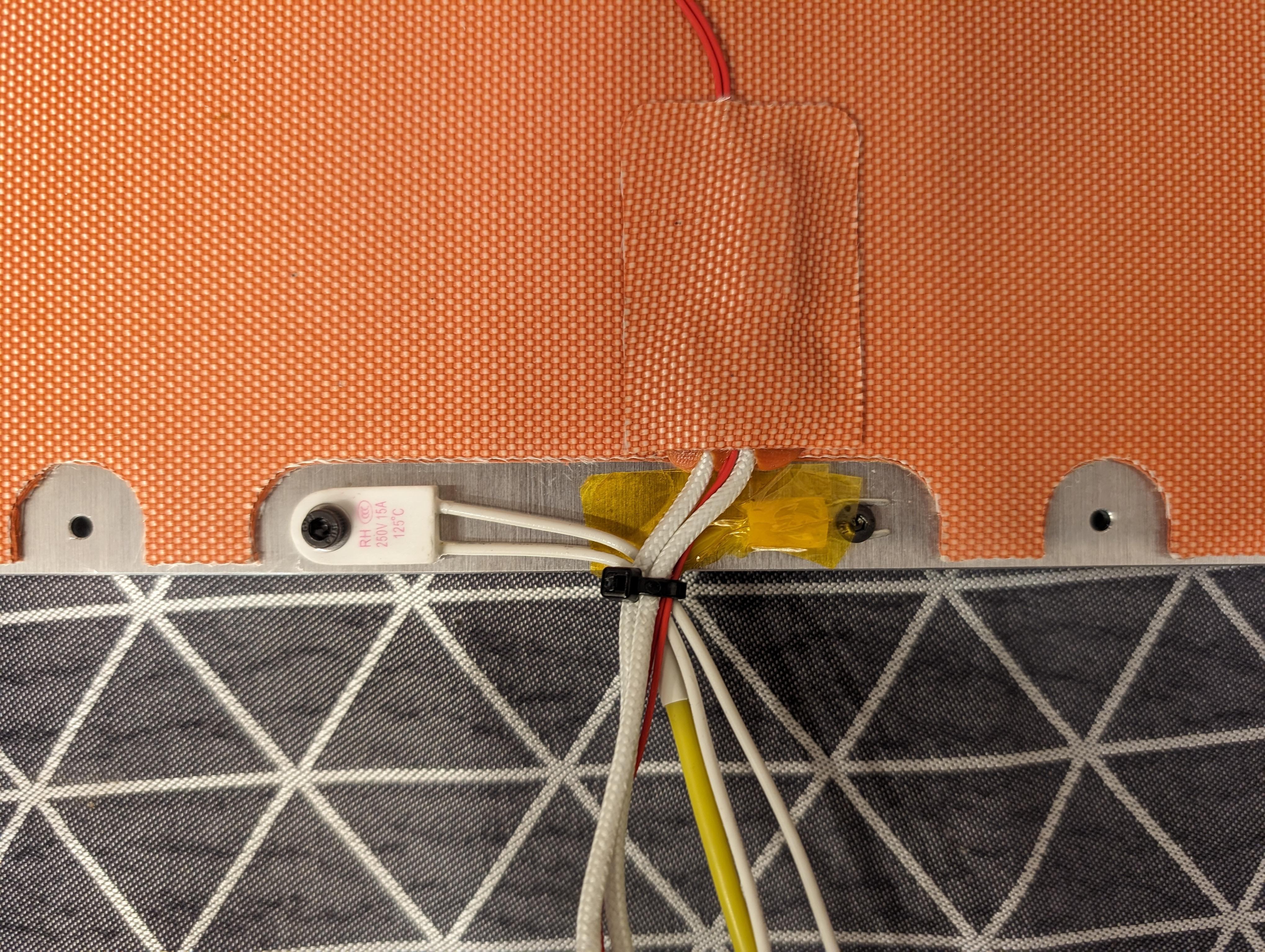

Was auch schlecht gelöst ist, ist die Crimpung des Kabelschuhs. Dort wurde das Kunsstoffteil so verformt (wahrscheinlich falsche Crimpzange verwendet), dass es oben übersteht und dazu noch scharfkanntig ist.
Dort kann sich wunderbar die 230V Leitung aufscheuern. Habe das erstmal vorrübergehend mit Kaptonband und einem geschickt plazierten Kabelbinder entschärft.

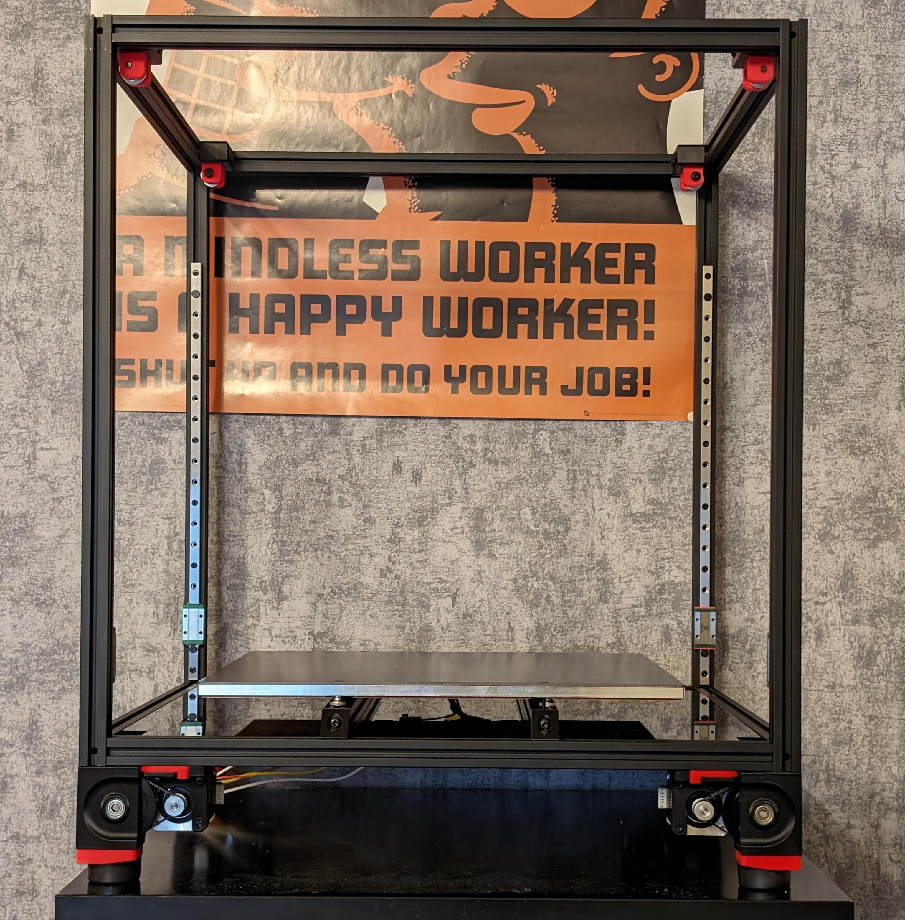

Aktueller Stand:
Heute baue ich mal die Flying Gantry zusammen.
Zuerst waren die Linearschienen dran.
Habe die wie schon vorher einmal beschrieben, mit ISO gewaschen.
Die müssen jetzt noch abtrocknen, bevor ich diese fetten kann.
Aber es gibt immerhin erfreuliche Nachrichten, alle dieser Schienen waren in Ordnung, kein haken oder ähnliches (y)
Es war wirklich nur die eine Schiene im Set hinüber, welche ich ersetzt hatte.

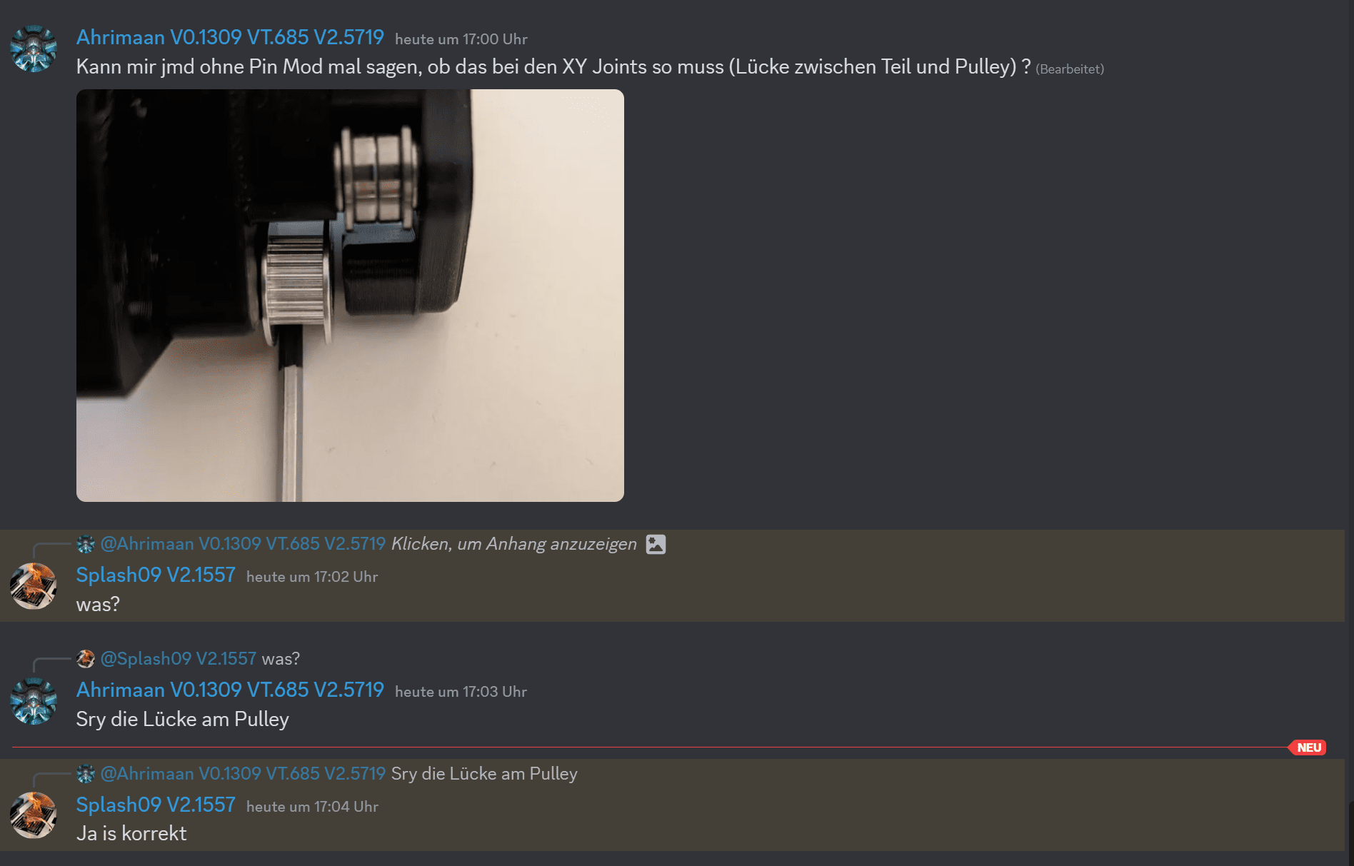

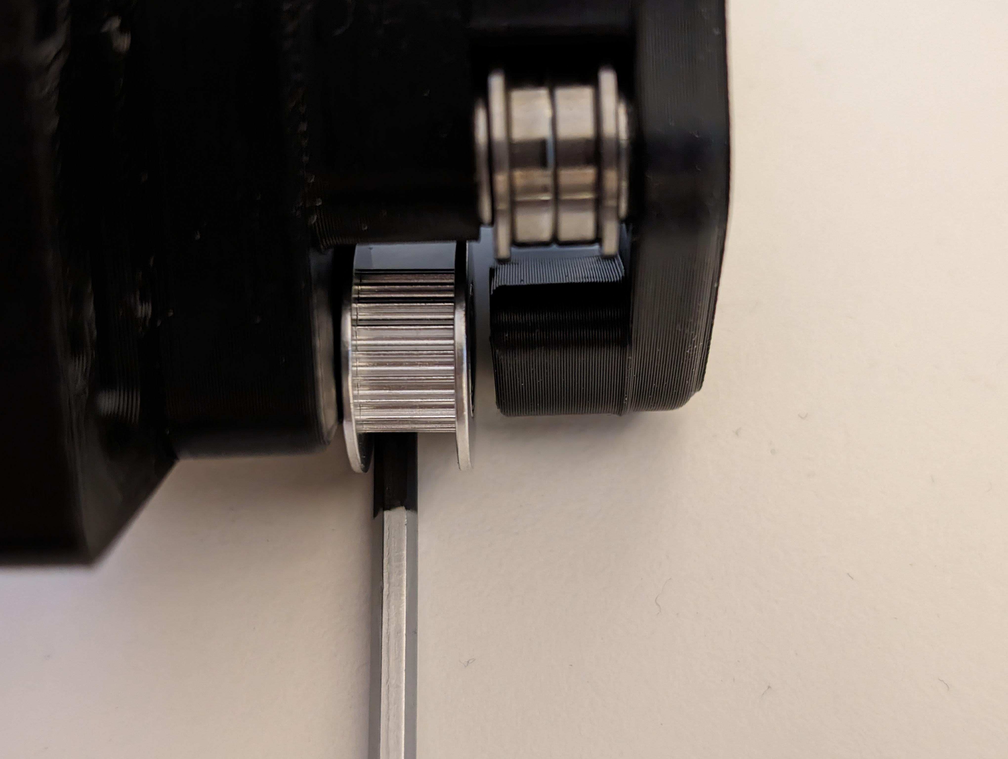

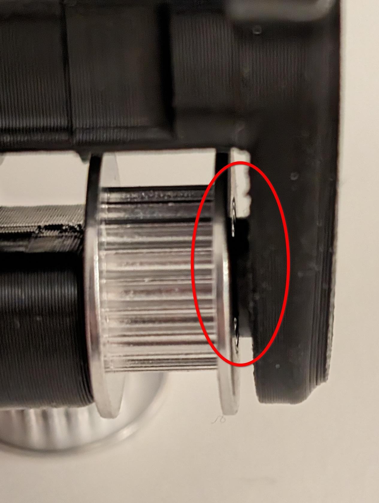

Nochmal ne Frage an die Voron Experten.
Bin gerade dabei die XY Joints zusammen zu bauen.
Dabei ist mir aufgefallen, das bei einen der Joints recht viel Platz zwischen Pulley und Kunststoff ist, beim anderen nicht.
Soll das so?

Du hast aber schon den richtigen genommen für GT2 20 Tooth oder ?
Jupp,
wie schon geschrieben, bei dem einen XY passt es, da ist kein Spiel und bei dem anderen schon.
Also habe mal in die Druckdateien rein geschaut und es sieht normal aus.
Ich habe nur die Pinned mod, da sind eh andere Teile.
Im Grunde ist es egal, da die Position von dem Belt bestimmt wird.
Hauptsache es läuft frei

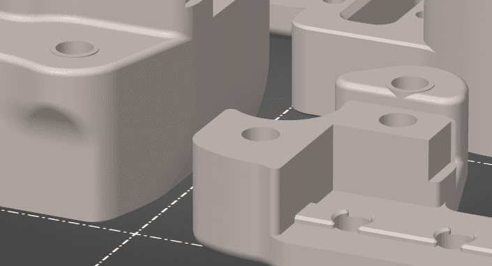

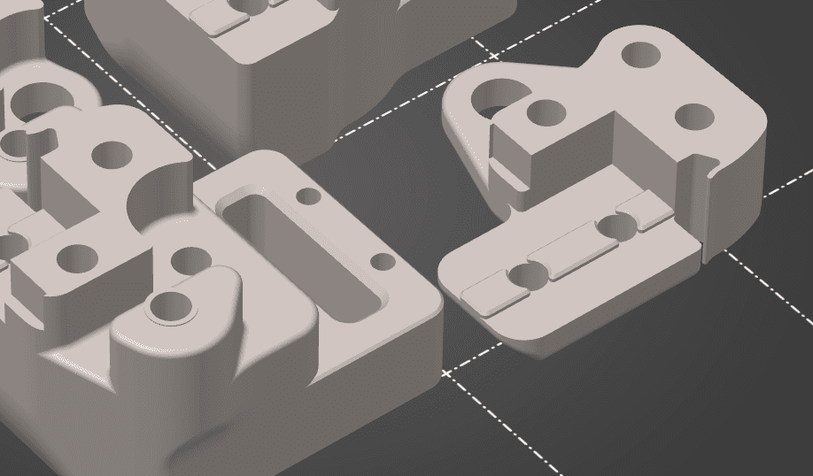

Ich habe mir noch mal beide Teile angeschaut.
Bei dem ohne Spiel sind so ne Art gedruckte Unterlegschreiben (Abstandshalter) im Druckteil.
Bei dem mit Spiel nicht
Der rechte ist ohne Spiel, der linke ist mit Spiel
Wenn die Dateien so sind, mag das wohl richtig sein :d
Wie gesagt, die letzten die ich gebaut hatte waren von Anfang an mit Pin Mod
Aber ja , finde das merkwüdig, aber die original STL ist genau so
Nur um sicher zu gehen: Beide Teile sitzen flush drauf, es gibt keine Lücke sonst wo ? Und der Pulley ist wirklich innen 7mm (die haben einen mm oder 1.5mm "karenz") ?
EDIT 2: Wir reden hier aber von einer Lücke die max 2-3mm ist nicht verrückt machen
EDIT3:
JA PASST !

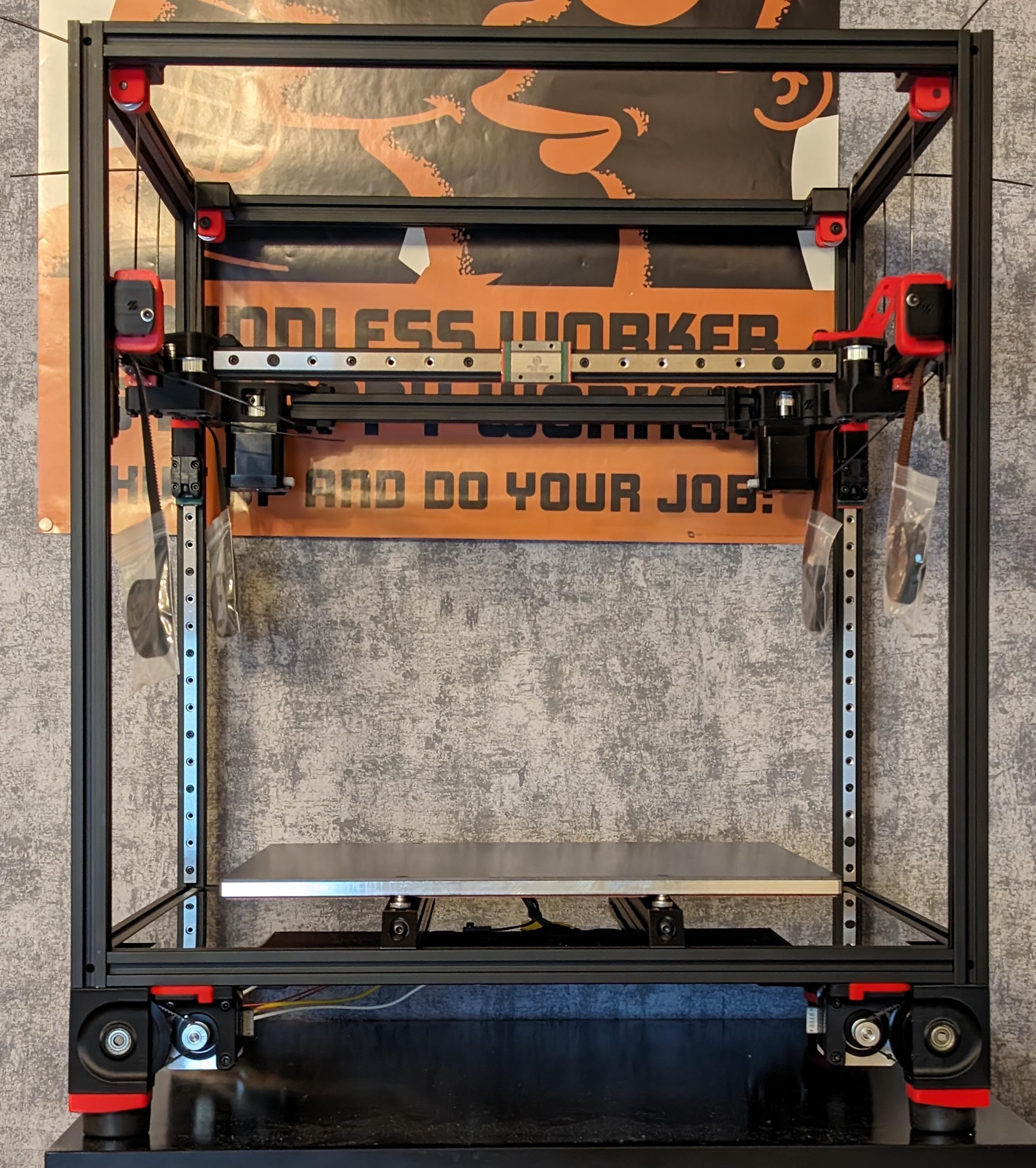

So, die Gantry ist zusammengebaut.
Bis auf das mit dem Spiel am Pulley gab es wieder keine Probleme.
Das macht mir langsam Angst, das läuft alles zu gut :unsure::LOL:
Jetzt gibts erstmal was zu essen, habe Hunger 😅
Warum sagt mit eigentlich keiner, dass ich die Gantry falsch rum zusammengebaut habe?
Die vorderen Idler müssen nach innen zeigen und nicht nach außen :ROFLMAO:
