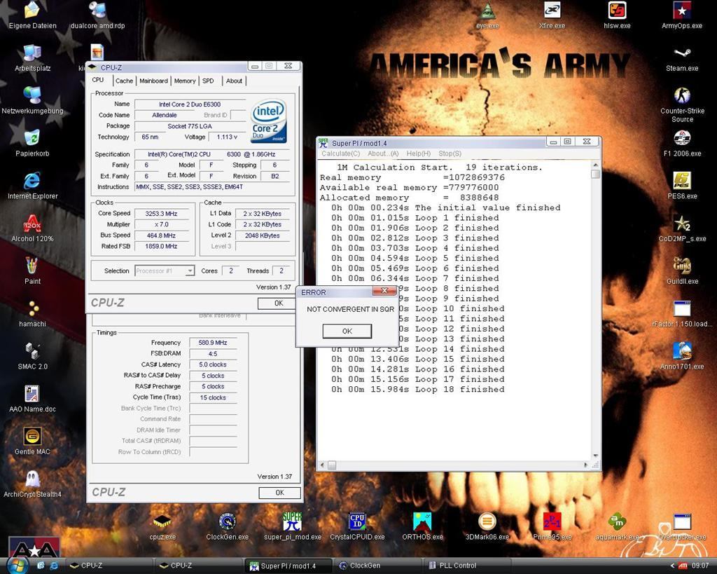

ich habe mal eben meine Cellshock (DDR2-800) getestet bin bis 580Mhz gekommen auf 965 Mobo vdimm 2,3v CL5-5-5-15
@Wunder:
Aber nicht wirklich stabil -.-
Wie hoch kommst 32M stable?

nein leider nicht 100% stabil... aber bei 545Mhz ist alles super stabil
Auf dauer lass ich den nur auf 1000 laufen.... 500er FSB 1:1 E6300
Gruss Wunder
