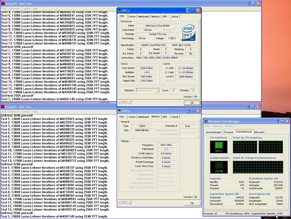

4 GB 6400er @ 440 MHz 2,25V 4-4-4-9-6-30
2h 20min Dual Prime :bigok:
€: weitere Tests folgen...450 muss das auch rennen, dann bin ich zufrieden...mehr als 470 geht mit meinem Board eh nicht 1:1 weiß der Teufel warum :(

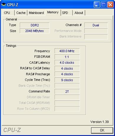

Mal ne kurze teils dumme Frage.. hab jetzt auch mal 4-4-4-9-30 eingestellt @ 400 Mhz und läuft ok soweit... Macht der Wert in der Kombination überhaupt Sinn und ist das besser im Vergleich zu 4-4-4-12-42?
Danke mates!
Guck mal 2 Seiten zurück ;)
attachment.php
attachment.php
Mit diesen Settings konnte ich meine SuperPi Zeit gegenüber 4-4-4-12-6-35-10-10-10-10 verbessern. Du musst halt probieren wieweit Du gehen kannst...
