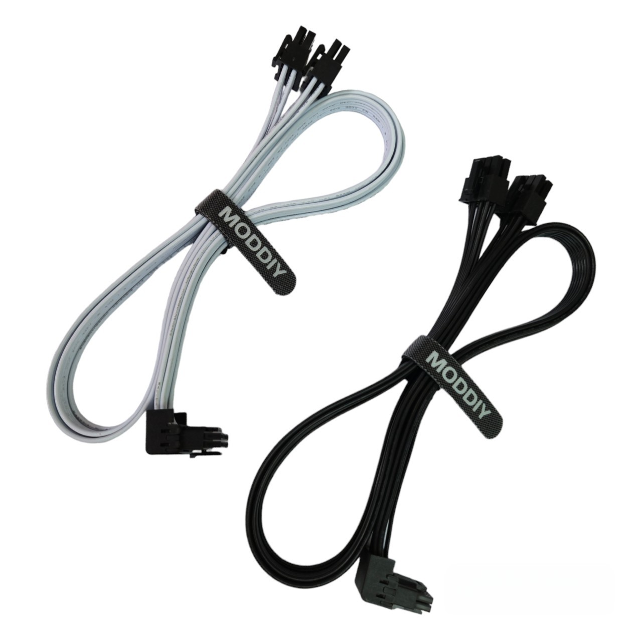

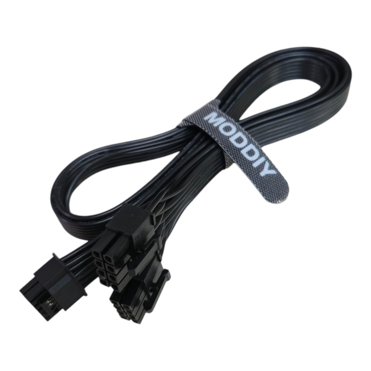

Mal ne (blöde) Frage an die Max Besitzer - wie habt ihr eure 4090 mit dem Netzteil verbunden ?
Das mitgelieferte Kabel der 4090 hat ja 4 8Pin Ausgänge = 650 watt , am Netzteil habe ich aber nur 3 8Pin Eingänge frei (und auch 2 Kabel, das 3 würde ich mir bestellen) reicht es aus dass man das mitgelieferte Kabel nur mit 3 8Pins befestigt ?
Oder habt ihr euch ein anderes Kabel bestellt ? (Wenn ja wäre es nett wenn mir einer nen Link oder das Kabel gleich mitteilt)
Würd mir optimal nen 90grad Adapter holen, aber die ganzen durchgebrannten Stecker machen mir Angst -.-
Danke schonmal
Das V850 hat ja die Kabel mit 2 Abgängen, soweit ich das gesehen habe, nutzen die auch die meisten und bestücken alle 4 Anschlüsse am Adapterkabel.
Wenn du ein einzelnes Kabel willst, dann schau mal bei Moddiy:
Bei dem Gewinkelten musst du halt gucken ob das passend zu deiner Grafikkarte ist.
Beste Grüße
Beste Grüße
Mega danke !!
War mir nur unsicher weil es nur 2 8Pin Stecker am Ende hat.
Bin jetzt davon ausgegangen dass dann nur 300 Watt möglich sind (pro Stecker 150 Watt)

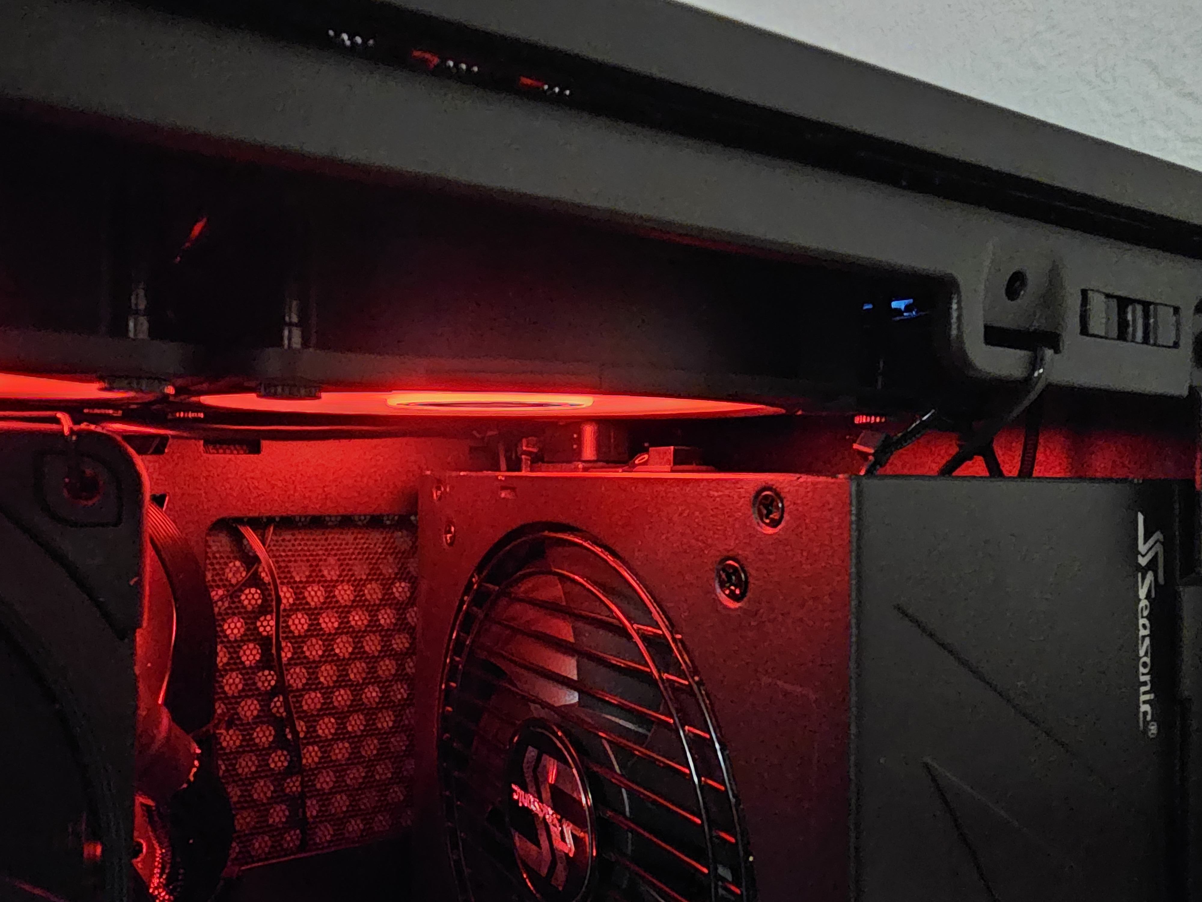

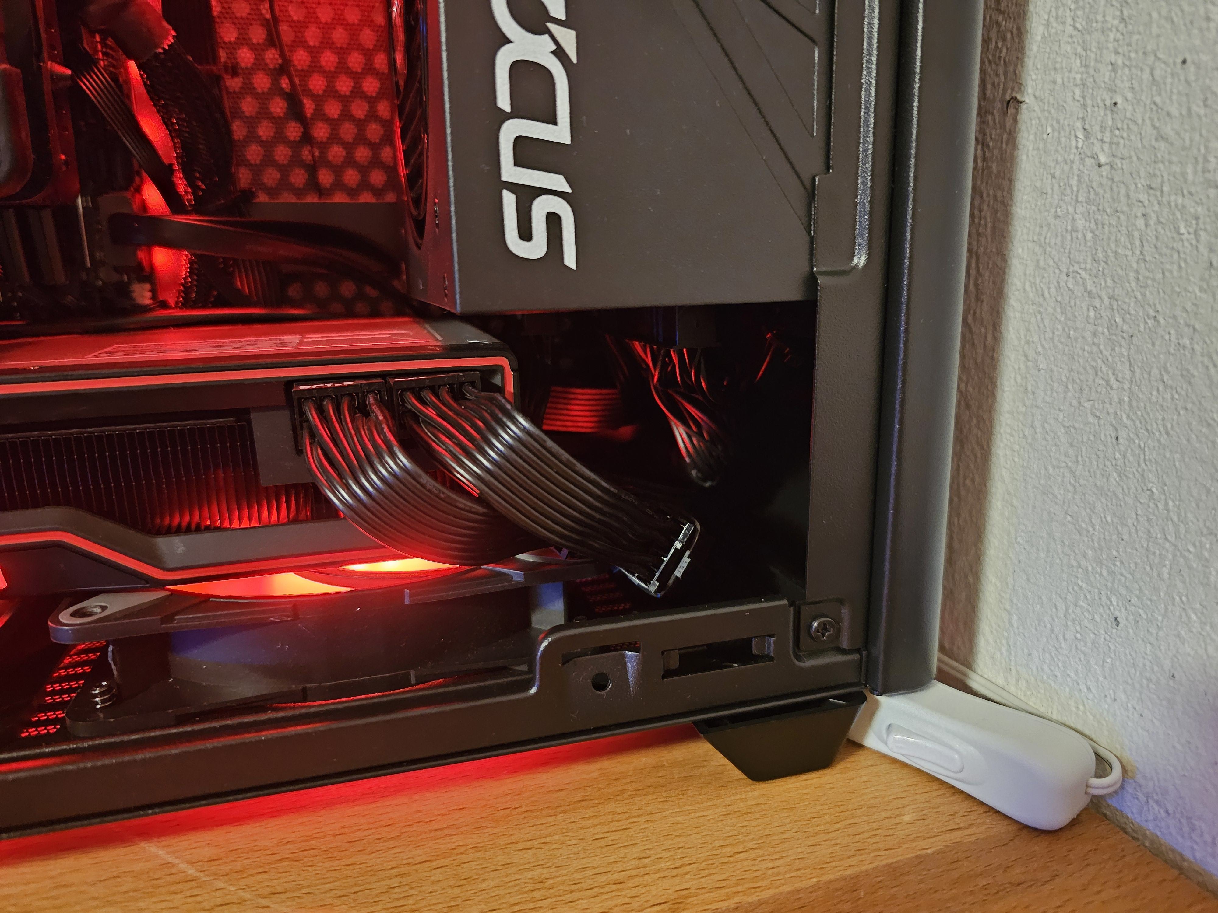

Neue Kabel in Wunschlänge sind angekommen und verbaut. Nachdem 4/10 Fingern gebrochen sind macht sich überraschender Weise ein positiver Effekt bei den cpu Temperaturen bemerkbar. Der ist auf Last im Bench nun 4-5 Grad kühler und der 5800x3d trottelt nicht mehr.
Mit den Kabeln bin ich nicht 100% glücklich wie man am 24pin sieht aber wenn man es perfekt will muss man es wohl selber machen.
Das steht dann beim nächsten mal an! :-)
Doof nur: es passt hinten oben kein 120/15 Lüfter rein weil das Blatt an der Klammer vom Lüfter des cpu Kühlers schleift :d
Mit dem gigabyte Mainboard. Temperaturen sind aber trotzdem annehmbar. Keine Ahnung ob der Lüfter es reißen würde und dafür müsst ich dann den Deckel modden (wofür ich noch keine annehmbar hübsche Variante gesehen habe) oder den cpu Kühler tauschen (was die Temperaturen eh wieder verschlechtert).
Mainboard tauschen kommt auch nicht in Frage da die anderen Am4 itx boards mit 2x nvme zu teuer sind.
Bei der nächsten ryzen Generation gibts vielleicht neuen cpu+board und ggf. passt das dann besser.
Was man noch mit 3d drucker modden könnte wäre eine Abdeckung beim PSU oberhalb und rechts davon damit man die Kabel nicht sieht.

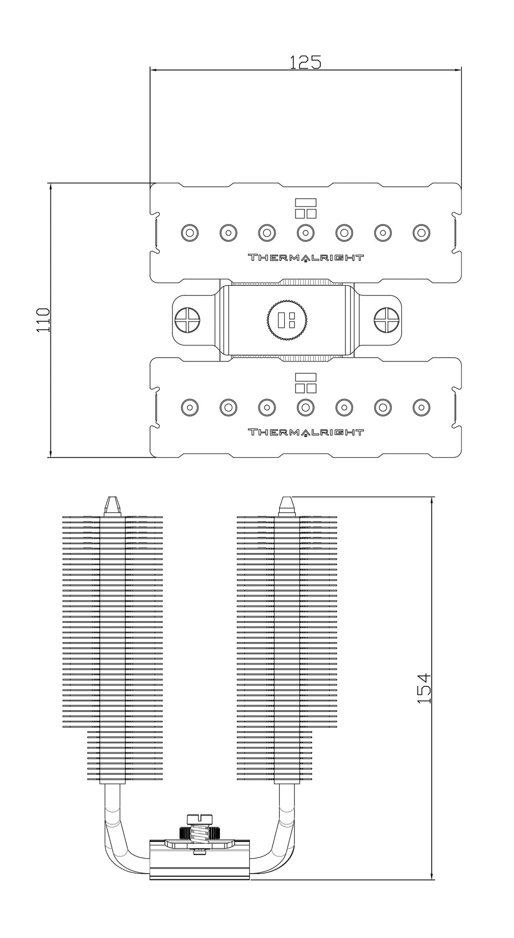

P.S: @JaBBsn - drehe deinen Kühler... das die Offset Seite Richtung GraKa geht - dann hast du auch genug Platz für den Lüfter oben. :wink:
Appropos Modden... Ich hab hier noch sinnlos 24x Pins für den Deckel... Sind 3D Gedruckte Pins zur Montage von 120x15mm Lüftern.
Falls die einer braucht melden. Die hatte ich geordert bevor ich den Thermalright Kühler geordert hatte... mit meinem vorherigen Noctua gingen eben keine 120x25mm mehr rein, oder zumindest so knapp das es keinen Sinn gemacht hat.
LG
Marti
Aber macht das nicht wenig Sinn für die Kühlung? Dann deckt der Kühler doch weniger Fläche vom CPU ab?
: confused:
Der Kühler deckt exakt dieselbe Fläche der CPU ab? Du drehst den Kühler um 180° - bei dir gehen die Tower seitlich Richtung obere Abdeckung... Ist dir nicht aufgefallen das die Türme nicht exakt über der Coolplate stehen? Sondern einen Versatz haben?
Wenn du den um 180° drehst gehen die Tower Richtung Grafikkarte runter - und du hast Platz für deinen 2. Lüfter in der Abdeckung oben...
Vergleiche doch mal dein Bild mit meinem weiter oben... Bei mir sitzt der Tower Richtung GPU, bei dir Richtung Topcover.
Jetzt versteh ich es. Die technische Zeichnung hätte aber auch geholfen ;-)
p.s.: beim suchen nach der technischen Zeichnung übrigens herausgefunden, dass der Phantom Spirit in der 120 EVO Variante scheinbar released wurde :)
3mm höher als der SE.
