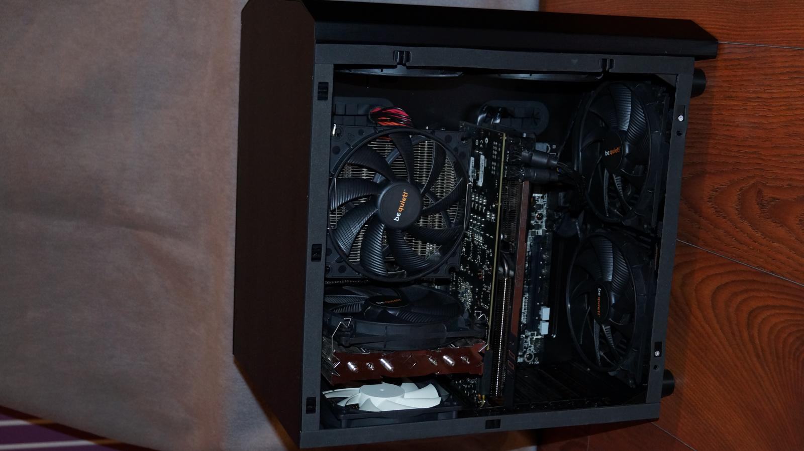

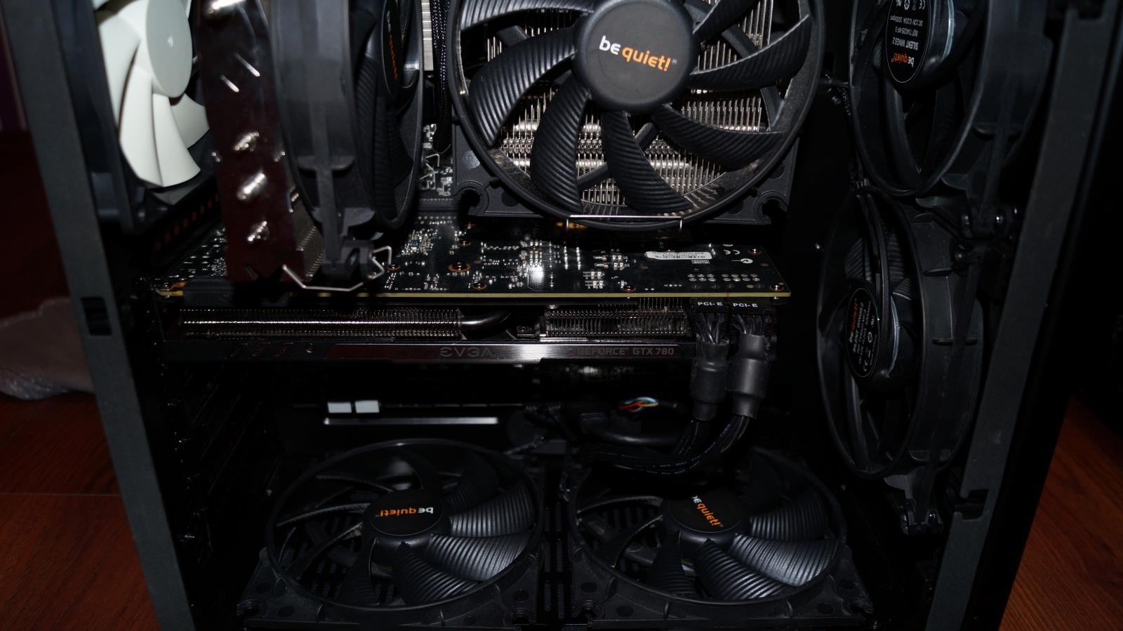

Im Gehäuse sieht es so aus.
IMAG0751.jpg - directupload.net
IMAG0749.jpg - directupload.net
IMAG0750.jpg - directupload.net
Ich habe die Spannungswandler im OSD nicht mitprotokolliert . Driet .
Ich fand auch den verbauten Staubfilter im Boden eher mau. Zu viele löcher drinne ;-) .
Eigentlich passt die Einbauhöhe von der Graka gut zu den unteren Frontlüfter , meine Ich zumindest... oder ?
Durch die lange Graka ist das ja beinahe schon zweigeteilt .
Wenn Ich unten den 140er drinne hatte hatte Ich das Gefühl, das es da nen "Stau" gibt , da das Board unheimlich heiß wurde .

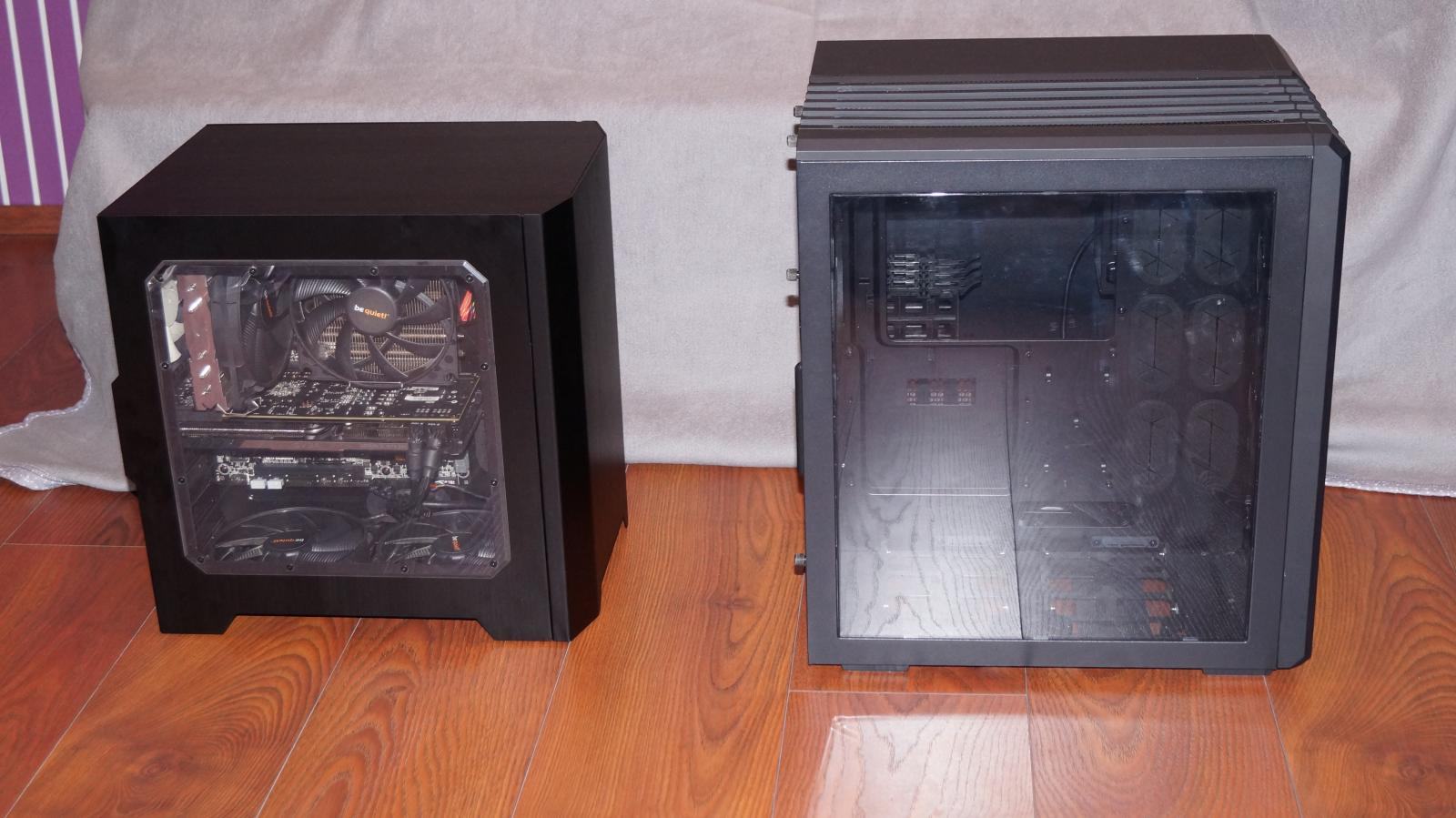

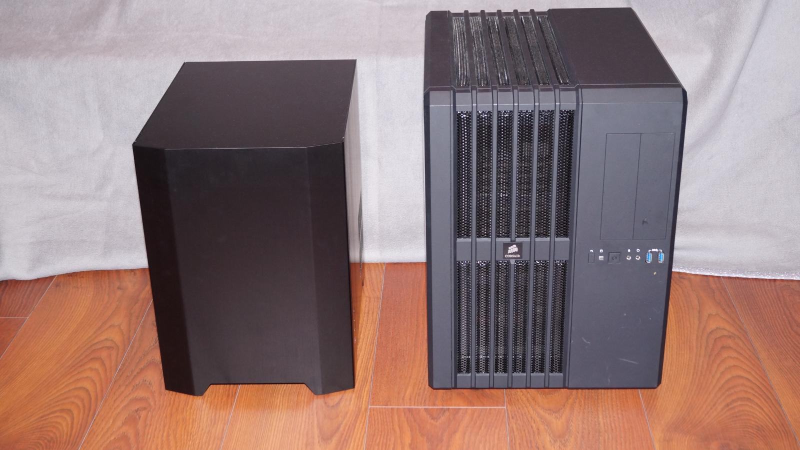

So mein W2 ist heute angekommen und Respekt an PC-Cooling da sie das Case nochmal in einen Karton gepackt haben kenne es eigentlich nur so das die anderen keinen extra Karton nehmen. Bilder mit dem größen Vergleich zum Air 540 folgen

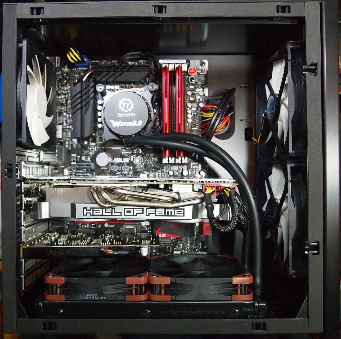

Mein 120er Radiator hängt nun auch an der Front, darunter ein 140er und an der Rückseite ein 120er Lüfter. Luftstrom von Hinten nach Forne. Momentan habe ich ca +2C° im Vergleich zum alten Case @Last.
Das mit der GraKa stimmt, diese wird deutlich wärmer. Ich hab das Gefühl das die warme Luft aus der Front durch den Boden angesaugt wird.

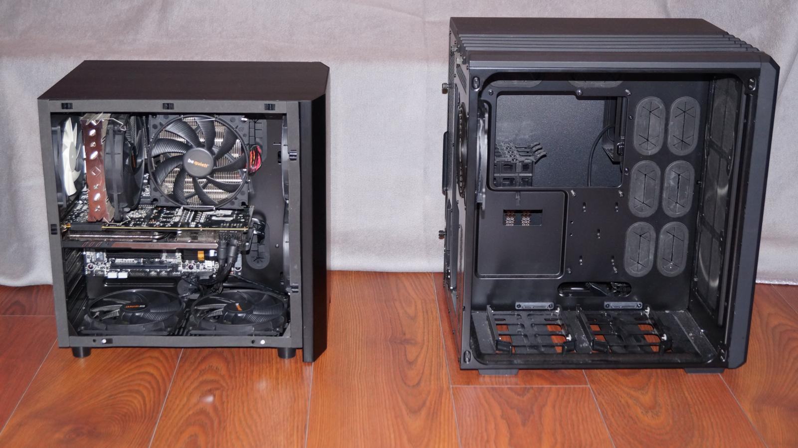

Hier hab ich mal mein fertiges Case und dazu noch einen vergleich zum Air 540
