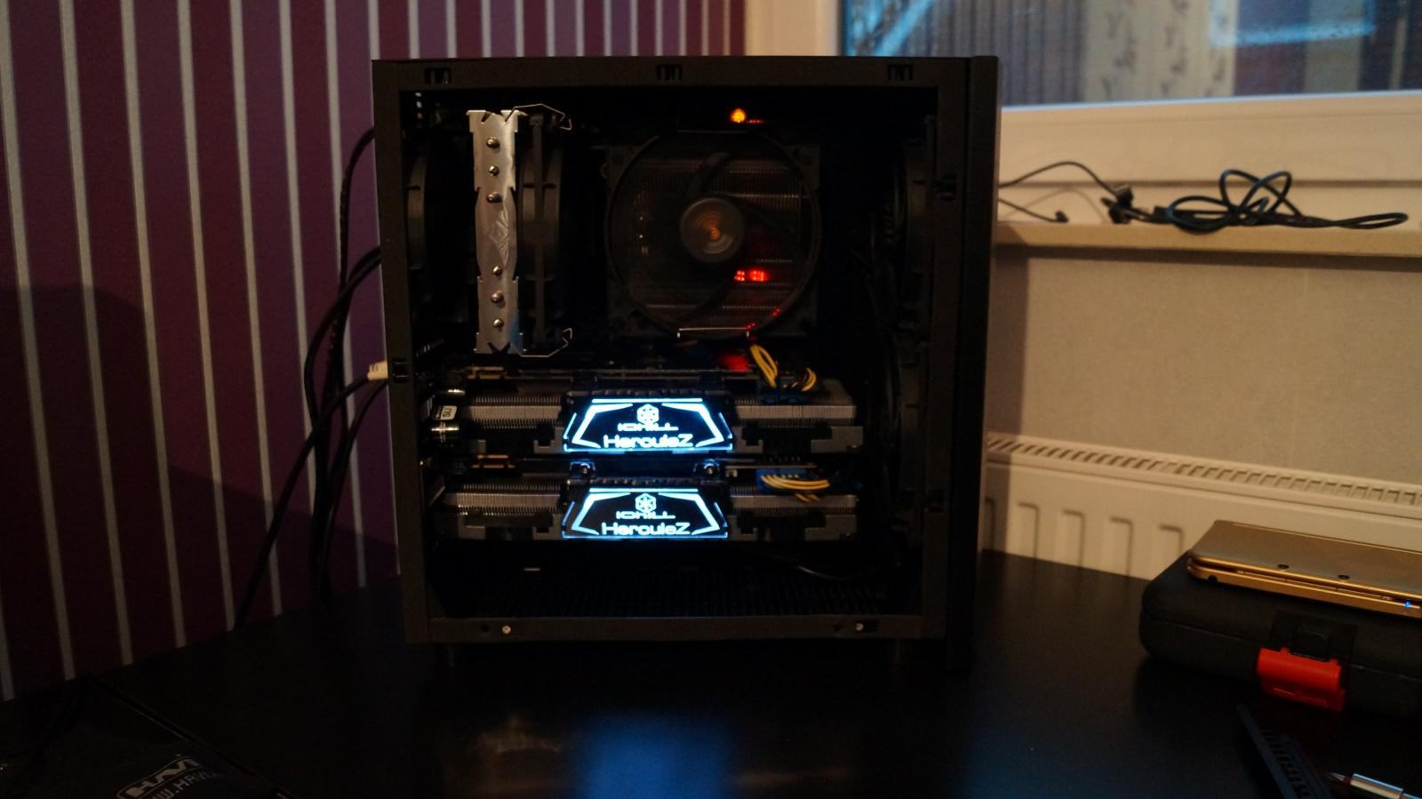

Der Aufbau von E2180 schaut top aus, dann ist dein Luftstrom von hinten nach vorne?
Nicht ganz.
Hinten oben - out
Hinten unten - in (out war ganz schlecht für meine Graka 6-7 C° mehr)
Vorne unten - out
Vorne oben - out durch Radiator
evtl. drehe ich noch den hinten oben damit der komplette Strom von hinten nach vorne fließt, allerdings sind meine Temps momentan wirklich gut.
Reaver, wie empfindest du die Temperaturen, mit nur einem 120mm Lüfter der die Luft hinaus befördert?
Keine Ahnung, dafür müsste ich 4 Lüfter abstecken ;-) Mal schauen, ob ich dazu lust habe am WE. Ich kann übrigens keine Verschlechterung meiner Temps feststellen (vorher Corsair 550D).
2x Corsair AF140 in der Front (raus)
2x Corsair AF120 im Boden (raus)
1x Corsair AF120 hinten (raus)
Die Bestückung habe ich lediglich wegen der Optik gewählt, da der farbige Ring nur auf einer Seite montierbar ist.

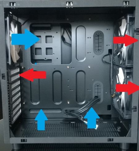

Mein Cube ist jetzt auch endlich einsatzbereit, jetzt müssen nur noch die 140mm Lüfter ausgetauscht werden gegen BeQuiet!
Desweiteren überlege ich das "Luft-Konzept" zu ändern:
Den Radiator am Boden und die Lüfter rauspusten lassen, die Lüfter in der Front dann natürlich rein. Was meint ihr?
Lass es so, wenn die Temperaturen passen. Der Radiator am Boden bringt keine Vorteile.

Im Sammelthread wurde gezeigt, dass bei normalen Bedingungen max. 3K Temperaturunterschiede auftreten, wenn nur einen Radiator am Boden befestigt. Zusätzliche Lüfter in der Front sollen die Temps sogar verschlechtern. Liegt wohl zum einen daran, dass Radiatoren an der Front nicht gescheit Luft ansaugen können und andererseits der Hecklüfter nicht den Luftstrom von 4 Lüfter herausführen kann. Der Überdruck kann als minimal sogar zu einem Wärmestau führen. Nehme einfach so viele Lüfter raus wie es die Temps zulassen. Kein Lüfter ist leiser als ein leiser zu viel. Der unter der Soundkarte wird der Grafikkarte sowieso nicht weiterhelfen ...
Edit: @Reeon Ist da ein Dark Power (oder so ähnlich :fresse:) Netzteil bei dir verbaut?
Jep da ist ein Dark power pro 10 mit 850 Watt drin (ich wollte noch Luft nach oben haben für sli und Co)
Also den Radiator lass ich ihn der Front, da er unten nicht passt. Ich würde gerne unten zwei Lüfter rein machen, welche könnt ihr mir da empfehlen? (Die eloops sind zu laut wegen dem Gitter) bei der Front tausch ich die Lüfter noch gegen die silent Wings 2 pwm 140mm aus.
Sollte ich vielleicht den Lüfter hinten reinblasen lassen?
1) Danke - ich war schon geschockt, wie lang das Teil ist.
2) Wie gesagt würde ich das mit den zusätzlichen Lüftern einfach lassen. Es kann nur lauter werden und die Kühlleistung wird auch nicht arg viel besser. Wenn du mir nicht glaubst:

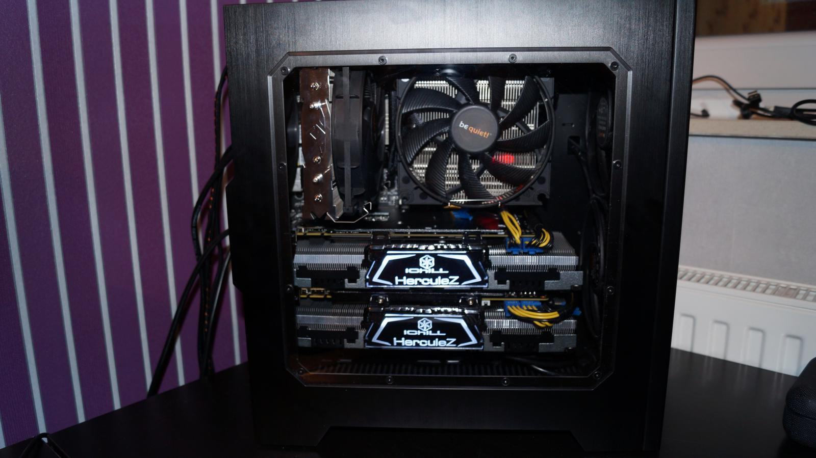

Hi,
hier mal ein schnelles Bild von meinem W2 mit 2 Radis. Vorne einen 280 / 30 und unten ein 240 / 45. Beide pusten rein, ich werde evtl noch mal von den unteren die Lüfter nach oben setzten damit die Lüfter nach unten raus pusten. Denke mal so habe ich sonst doch einen Hitzestau bei längeren zocken.
