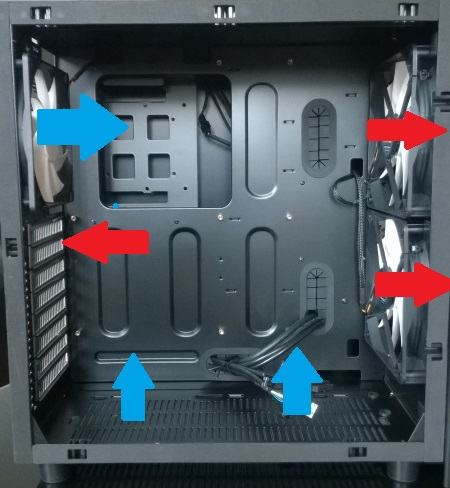

Sobald die Lüfter da sind wollte ich diese Aufstellung mal testen, die müsste eigentlich recht gute Temperaturen ergeben. Außerdem wechsel ich die eLoops gegen 120mm von BeQuiet.
Und ich spiele mit dem Gedanken meine AIO-WaKü gegen ein Dark Rock Pro 3 zu tauschen (sofern er passt - sonst einen anderen)
Die Soundkarte werde ich auch noch austauschen gegen eine Externe, was nochmals die Luftzufuhr für die Grafikkarte verbessern sollte. (und vielleicht kommt auch ein iChill Kühler :d)
