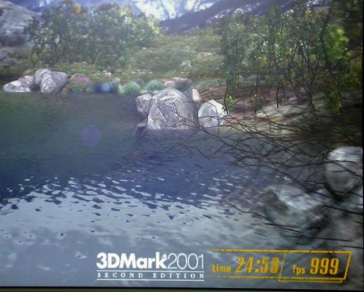

hehe ..ich hätte ein nettes samstagsbildchen,
...was die sli - crossfirefraktion sich so vornehmen sollte
*****weiter gings nicht mehr ..weil der benchmark die 4stelligen fr. nicht
mehr anzeigte :
nature 3d2k
:banana: :banana: :banana: :banana:
quelle: cl-forum taiwan**Aopen/ Yonah T2600@3500 ATI 1900 cf
