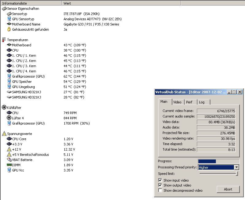

Nochmal ein CPU-under-load Screenshot. Nichts geschliffen. Bei mir liegt der anscheinden perfekt auf. VirtualDub konvertiert grad ein Video nach DivX.
