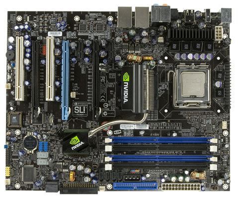

Hallo liebe Mitglieder!
bin seit Tagen am suchen und am Überlegen, besitze ein XFX 680 SLI Mainboard und wollte fragen ob ein TR 120 Ultra darauf passt unzwar müsste der Kühler Horizontal angebracht werden(finde hier nur Vertikal angebrachte TR 120 Ultra Kühler) da ich sonst kein HR05 an die Northbridge dranmontiert bekomme wäre zu knapp.
Was meint ihr? Unterschied Horizontal oder Vertikal??
Vile Grüße
Lefti
Also du hast ja noch Spielraum, du kannst den Kühler noch ein wenig drehen, dann drehst du ihn einfach so dass der Luftkanal von unten rechts nach oben links verläuft, musste ich auf meinem alten S. 478 Sys auch so machen und die Temps waren gut. Hab nochma nen Pic angehängt... Auf dem Pic ist es blos entgegengesetzt....andersrum so wie ich es grad gesagt hatte, hatte ich bessere Temps.
mfg.
Mc
Hi!
also muss ich den kühler leicht drehen (wie du) kann ich nicht einfach den kühler horizontal setzen und ruhe ist??
weil das wüürde mir einiges an "fummelei" ersparen und ich könnte mir die Kühler bedenkenlos bestellen/montieren.
grüße
Lefti
Natürlich könntest du das^^ aber dann würde der Lüfter utnen direkt die warme luft von der Grafikkarte anziehen...also ich denek da würden nicht unbedingt optimale Temperaturen herauskommen...
mfg.
Mc
