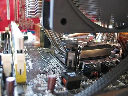

Zum Glück ist das Teil ohne Push Pins [ :shot: ] auf den Markt gekommen. Mit hätte ich mirs glatt nochmal überlegt.
Zu dem Temps: Sind gleich gelieben im vgl. zum Infinity nur mit dem Unterschied das das Zimmer locker 5 Grad wärmer ist. Also echt nicht schlecht das Teil. Nach 2 Std. Dualprime lieg ich jetzt bei 58Grad (3600Mhz/1,31V/ Zimmertemp ~26Grad)
Zum Thema Anpressdruck: Könnte man nicht einfach "etwas" zwischen Kreuz und Kühler legen und dann festschrauben. Ein wenig mehr Druck könnte meiner schon noch vertragen. Leider sind die Schrauben schon bis zum Anschlag angezogen.
Ja ich bin schon die ganze Zeit am Grübeln wie man den Anpressdruck ohne große Umbauten verbessern kann... hab leider wenig Zeit und Morgen is DVD-Abend mit Freundin angesagt - komm also nicht dazu viel rumzubasteln.
Aber wenn ich was erreicht hab meld ich mich natürlich ;)

Gleich müsste mein Ultra 120 extreme eintreffen kann sich nur noch um Minuten handeln.
Eventuell lässt sich ja die Pushpin-Halterung von meinem Si-128 dafür "missbrauchen".
Eventuell wegen des bescheidenen Anpressdruckes des extreme ?
Vielleicht mal etwas mitlesen und dann Senf dazu geben ?:rolleyes:
