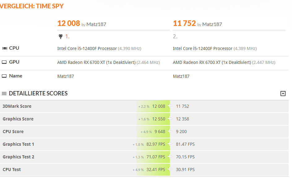

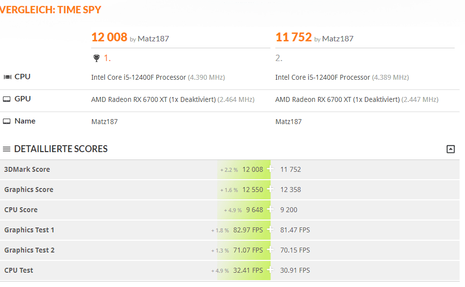

https://www.3dmark.com/compare/spy/31040732/spy/32071454#
CPU scheint wirklich schlechter zu performen. Taktet auch 10 Mhz weniger :fresse2: Aber das dürfte keinen unterschied von 5% machen. Auch wenn die "5%" nur 1,5 FPS sind.

Gibts noch andere Benchmarks, bei denen dir das aufgefallen ist? Irgendein Spiel?
Edit: wenn ich einen aus der Top 50 nehme, scheint sein CPU aber gleich mit deiner Situation jetzt zu performen: https://www.3dmark.com/compare/spy/31040732/spy/32071454/spy/31687111

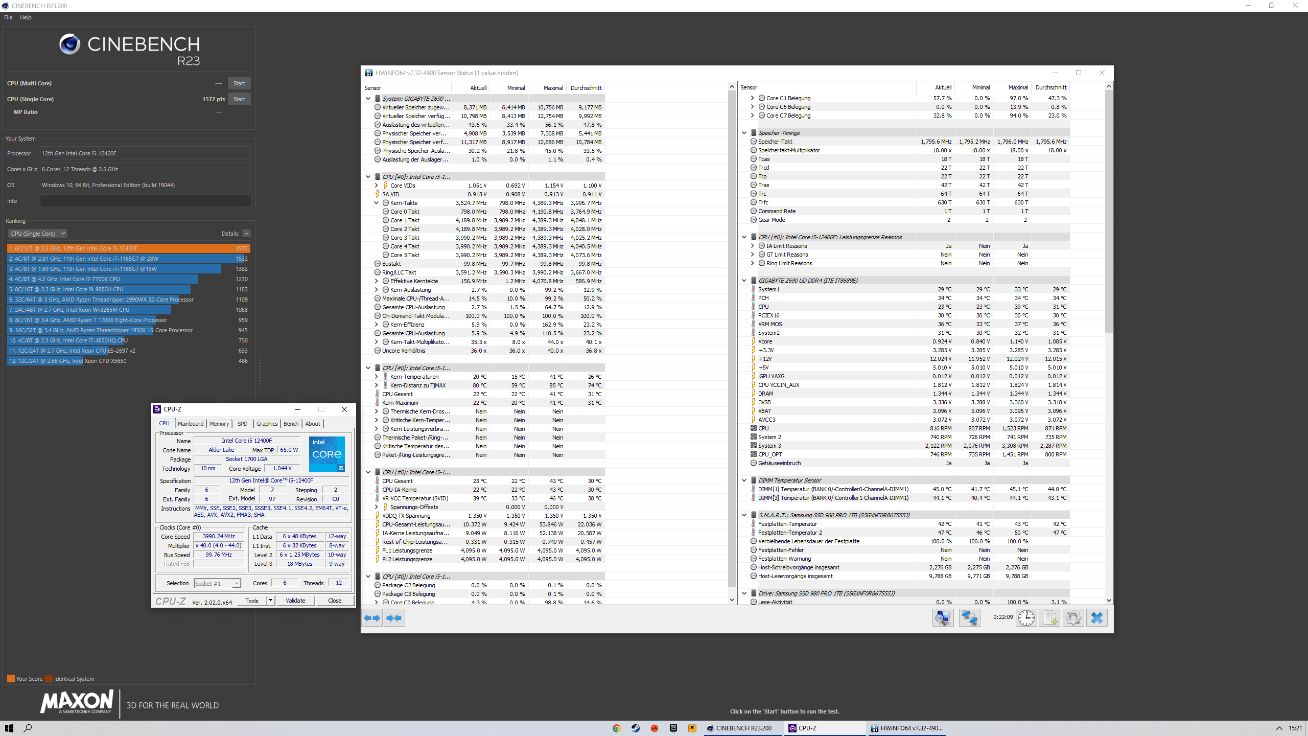

Ich mach später mal ein Screenshot nach der Arbeit vom cinebench.

Das habe ich jetzt mal gemacht
Sehe ich das richtig, dass die cpu maximal 64,7% ausgelastet war? Sollte sie nicht 100% ausgelastet sein?
Ne, 99.2%, lass mal noch den Multi laufen und mach die Kern-Auslastung in HWinfo auf.
