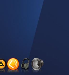

Suchst du so was, weil du unbedingt extern mit einem Hardwareteil zwischen Lautsprecher und Kopfhörer umschalten möchtest? Weil, ich benutzte ein VBScript, brauche also einfach nur auf einen von zwei Icons klicken, so kann ich bei meiner X-Fi Forte ganz schnell zwischen Kopfhörer und Lautsprecher hin und herschalten, ohne das ich erst irgendeine Software bzw. die Creative Konsole starten muss - siehe Bild, das klappt ja nicht nur mit der Forte, auch mit anderen Creative Karten geht das über ein Script ganz schnell - nur nicht mit der Recon 3D oder Soundblaster Z.;)
