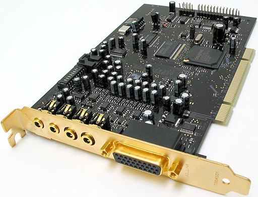

Genau deshalb hab ich mir vor ein paar Monaten eine Titanium geholt.
Inwieweit unterscheidet die sich von meiner Extrem Music?
Bei mir sind ja wenigstens die Kontakte vergoldet :eek:
PS: Nur gut das mein P9X79 noch einen PCI Steckplatz hat.
Eine Titanium, wie verlinkt, ist im Grunde aber nichts anderes als ne Extreme Music, nur eben anstatt PCI hat sie PCIe - klingt auch genau so. Bei ner Titanium gibt es zu bedenken, keine Windows 8.1 Unterstützung mehr seitens Creative, es kommen für diese Karte keine neuen Treiber mehr, der letzte Windows 8 Treiber war laut Creative Forum bzw. laut Liste der letzte Treiber, der für die Karte erschienen ist.
Der Unterschied zur Extrem Music besteht eigentlich nur in dem zusätzlichen 16MB X-RAM Chip und PCIe, Treiber mässig betreibe ich das Ding mit dem SB X-Fi series Support Pack 2.5.
