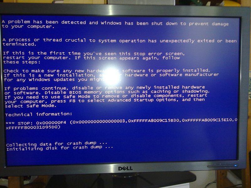

Ich habe unregelmäßig (für mich nicht reproduzierbar) einen BSOD, der leider keine Dump erstellt. kann man sagen dass wahrscheinlich die SSD ursache ist, da sonst ein Dump erstellt worden wäre?.
nach dem automatischen neustart wird die SSD nicht erkannt und ich muss ein hardreset machen, um dann erneut zu booten.
danach wird die ssd wieder erkannt und alles läuft bis zum nächsten BSOD
da ich beim letzten mal mit meiner kamera ein screenshot machen konnte, häng ich diesen mal an
Kannst auch einfach das automatische rebooten after Bluescreen ausschalten^^*.
Aber das die SSD dran schuld ist ist relativ unwahrscheinlich.
