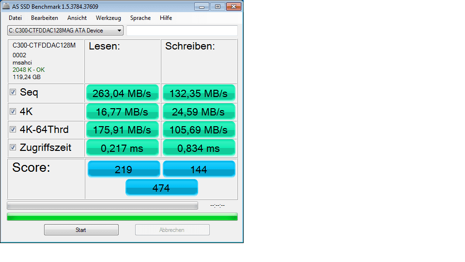

hab ein problem mit meiner 120 gb c300 un einem Sony Vaio Notebook. Verwendet hatte ich standart ms treiber und intel, bis auf den speed von 4k Anfragen (um die 20Mb/s) passen die werte. bei 64 4k anfragen sind wieder über 100?!
jemand ne ahnung was das sein kann?:hmm:
verstehe dein problem nicht so wirklich.
ist dir was zu langsam?
kannst du den screen mal posten?

die 4k könnten etwas besser sein, aber der rest passt wunderbar.
an welchem board/chipsatz hängt die c300?
Merkst du es in der Praxis? Startet irgendetwas nicht zu deiner Zufriedenheit schnell genug? ;)
merken tue ich es klar nicht nur wundern tuts mich..
Ist ein Sony Vaio VPCEB1Z1E MÜSSTE Intel H55 Chipsatz sein...
hm, ein mobiler chipsatz?
stimmt, die mobilen chipsätze sind in der regel immer etwas beschnitten.
dazu besteht auch kein anlass... geniess einfach die vorteile der c300 :)
Mobile Chipsätze und auch die mobile Grafikkarte sind immer etwas beschnitten bzw. abgespeckt, da ansonsten der Stromverbrauch zu hoch wäre. Die Folge wäre eine sehr kurze Akkulaufzeit.

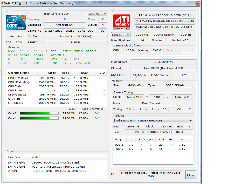

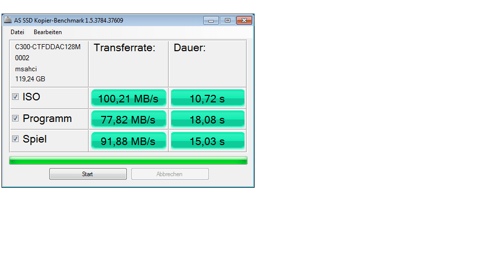

Hallo Leute,
hat jemand probleme mit sporadischen Systemhängern in Verbindung mit der SSD und einer ATI Grafikkarte?
Mein System friert etwa für 30Sekunden ein, im Schnitt alle drei Stunden. Festplattenlämpchen leuchtet, Maus lässt sich bewegen. Danach gehts weiter.

Hallo Leute,
Selbes Problem hier auf einen (neuen) Toshiba R630 Notebook mit Core i5 und Intel Grafik.
Ansonst alles superflott.
Ich hab die Intel Treiber. Du?
Undying
vielleicht hängt es mit möglichen stromsparmechanismen zusammen?!
die ati treiber würde ich ausschliessen, hab selbst ein amd system und keinerlei probleme mit hängern.
Undying
Hey, seltsam. Ich haffe vermutet es liegt am Ati Treiber, was sich jetzt aber anscheinend ausschließt.
Ich habe nach der Win7 Installation nur das Intel Chipsatztreiber Paket installiert. Auf welche Treiber muss ich achten?
