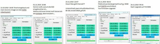

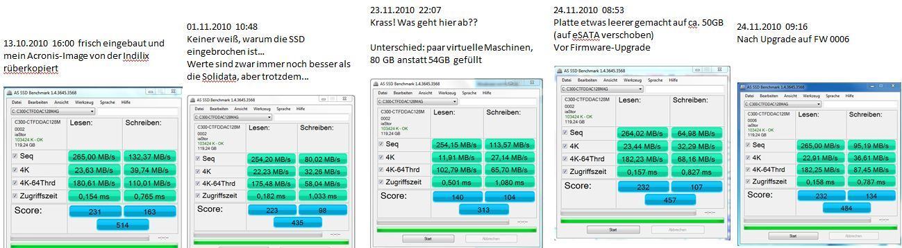

Update problemlos
aber von schönen 514 Punkten abgeschwächt auf 435, 313, 457 und nun mit der FW 0006 auf 484.
Die stark schwankenden Werte finde ich ja nicht sonderlich schön...
allerdings sind bis auf den seq write alle Werte trotzdem noch um einiges besser als mit der Solidata K6-64GB, insofern jammere ich nicht zu sehr.

@ MikeMayers
das sind eher messungenauigkeiten
@ hcb
zwischendurch scheint da echt was nicht ok gewesen zu sein.
mittlerweile sieht es aber wieder gut aus.

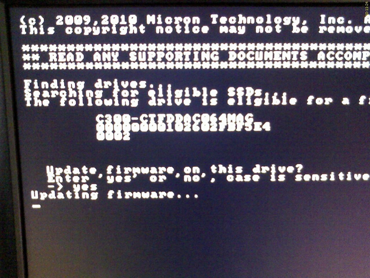

Bei mir klappts grad nicht so richtig :fire:
Verharrt bei "Updating firmware..." - Cursor blinkt nur
C300 hängt laut BIOS an Sata3 (1 und 2 sind die eSata-Ports).
SSD ist aber nicht tot. Habe bereits 2 mal versucht - wird also noch erkannt.
Und nun?

So sieht es aus. Der Cursor blinkt...

Jup, bei Firmwareupdates generell auf IDE umstellen und auch den "Native IDE-Modus" abschalten. Alle anderen Laufwerke würde ich ohnehin während des Updates totlegen.
Die Blinkerei beim Update dauert extrem lange ! Ich denke, bei meiner 256er waren es gute 5 Minuten.
Die Schwankungen liegen nicht am Firmwareupdate oder der SSD, sondern am Stepping d.h. den Energiesparmodie des Prozessors - wenn ihr konstante Werte raushaben wollt, müßt ihr C1,C3,C6 und C7 abschalten, dann funzt das auch.
bei meiner vorher genutzten Solidata K6-64GB Indilix (also gleiches Notebook, gleiche Umgebung, gleich gleich - nix steppings verändert vor dem Benchen etc. ) habe ich in 10 Monaten so gut wie keine Schwankungen gehabt - die ist brav mit gleichen read/write Werten durchgelaufen, bißchen Messungenauigkeit mal abgesehen. Nicht, dass ich jetzt alle 2 Tage am rumbenchen bin, aber alle paar Monate doch mal interessehalber.
Bei meiner Intel G2 habe ich auch keine Unterschiede bemerkt - bei der C300, die ich seit 2 Wochen habe, aber ganz erheblich. Ich würde das sonst hier nicht schreiben. Es geht hier um die C300 und nicht um irgendeine andere. Es hat schon seinen Grund, warum ich das geschrieben habe - weil es bei der C300 eben so ist.
Soo. Firmware ist drauf.
Die G2 im Notebook musste jetzt mal kurz platz machen :o
Update lief dort gleich los und war nach ca. 2 Min fertig. Puh...schwere Geburt.
Warum und wieso am Desktop nicht, ist mir jetzt eigentlich egal.
Auf IDE war jedenfalls umgestellt. So etwas wie ""Native..." gibts in dem MSI P35 BIOS nicht.
schwankungen sind beim benchmark soweit ja auch nicht ungewöhnlich... aber so starke schwankungen wie bei ihm genannt kann ich beim besten willen nicht feststellen.
verhält sich bei mir im gleichen rahmen wie bei der intel.
