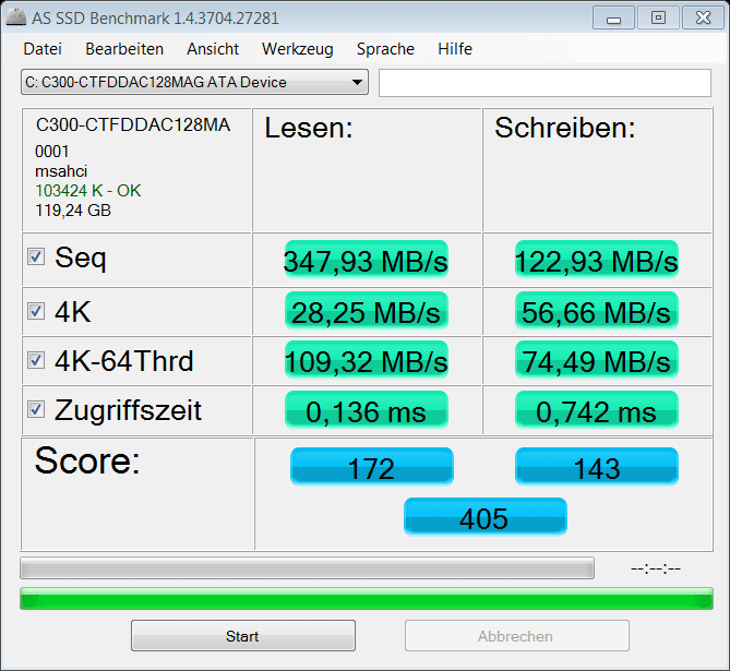

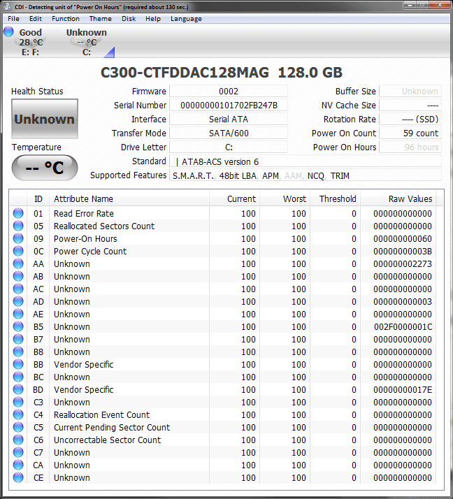

hier meine werte nach neuinstallation des systems auf der crucial 128gb
und dann meine werte nach eine einem tag
woher kommt der signifikante performanceverlust?
wann setzt trim ein... permanent oder zu einem speziellen anlass oder zeitpunkt?
