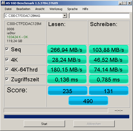

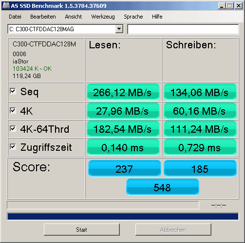

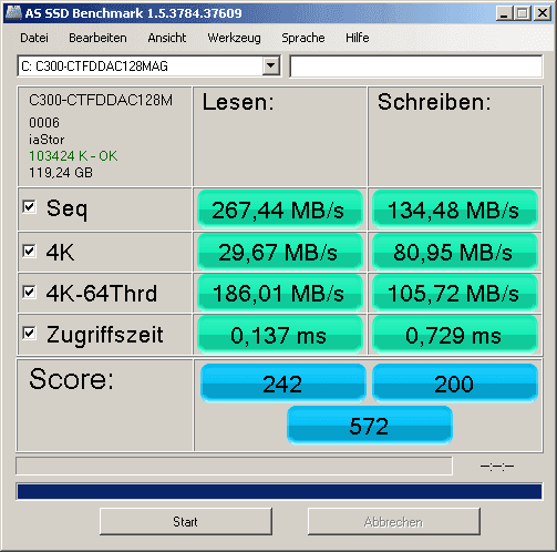

Kann mir mal einer erklären warum die Schreibwerte (speziell 4K) von Woche zu Woche schlechter werden ? Da sieht ja fast so aus als TRIM und GC nicht funktionieren. Gefühlt hat sich nichts geändert würde aber trotzdem gerne wissen warum sich das so verschlechtert !?
der_Kief

Erstes Bild ist direkt nach Kauf und Einbau, letztes Bild von vor ca. 15min

Wie oft führst Du denn die Benchmarks durch? Alle 15 Min?
