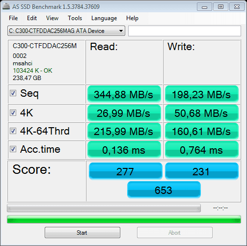

So, hab meine 256GB C300 gerade auf FW0002 upgedated.
War aber nicht völlig straight forward. :(
Nach dem ersten Update (und, ja ich bin der Anweisung bis auf's i-Tüpfelchen gefolgt) hatte ich zunächst die Meldung: Update fehlgeschlagen. Mit dem Dos Command " dosmcli --verbose -d" habe ich dann als Firmware "0BRG" angezeigt bekommen. Arghhhhh! :eek:
Ich habe es dann ein zweites Mal ge-updated und dann hat es tatsächlich geklappt. Anzeige: Firmware 0002 :)
Pfew..... Da fällt mir aber ein Stein vom Herzen.
Hunter
und, AS-SSD durchlauf? ;)
Ich nutze den Windows 7 Treiber. Marvell habe ich mich noch nicht getraut.
Vorher (FW 0001) vs. Nachher (FW 0002)
Score 610 stieg auf 653.
Da hat sich was verbessert.
Hunter
