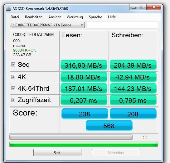

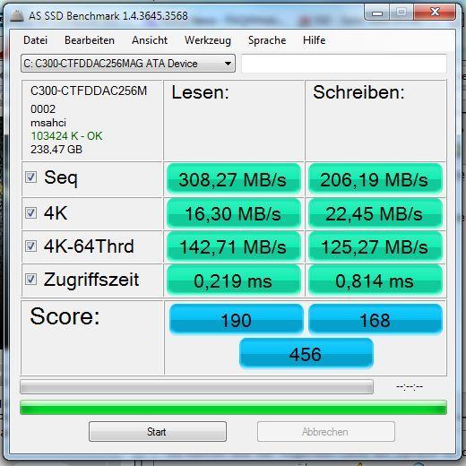

schlechte Werte nach Update
Hallo, ich habe nach dem Firmwareupdate folgende Werte:
vorher:
nach Flash und zurückspielen des Images:
wer kann helfen??
Gruß Mathi
