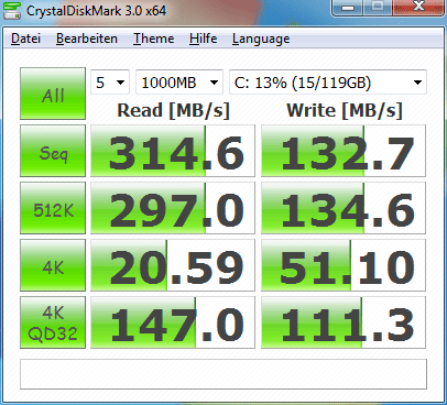

heute ist meine C300 128GB eingetroffen. :hail:
Gleich nach Anleitung (am Port 0) auf FW0002 geflasht (mußte 4x flashen, hatte jedes mal FW "0BRG" angezeigt, *schwitz*).
Dann an U3S6 angeschlossen, W7 x64 frisch installiert, Treiber installiert und dann die Ernüchterung beim benchen: (siehe Anhang)
Weiß jemand Rat, oder geht da nichts mehr? :confused:
P.s.: habe mich in den letzten Tagen durch den ganzen Thread gelesen, vielleicht habe ich etwas übersehen?
Marvell-Treiber habe ich nicht probiert, weil damit Trim ja nicht funktioneren soll!
Danke
Gruß Romanova

Ein wenig mehr dürfte es schon sein, aber nichts, worüber man sich Sorgen machen müßte.
Steckt die Karte im zweiten PCIE 2.0 Slot Deines Mainboards? Falls nicht, einfach mal testen.

Jupp, Karte steckt im 2. PCIe 2.0 x16 Slot (im 1. steckt die 5850), also alles i.O. was das angeht.
Na ja, trotzdem bin ich froh diesen Flaschenhals beseitigt zu haben.
Hat sonst noch jemand eine Idee?

Hast Du durch den Wechsel des Slots denn jetzt schon bessere Ergebnisse?
Die Benchmarks anderer User sollten Dir nur als Anhaltspunkt dienen und sind keine auf jedem System erreichbare Leistungswerte.

Bei der Leserate müsste noch etwas mehr drin sein, ansonsten sehen die Werte für die Asus Karte, wie ich finde, okay aus.
Ich habe ebenfalls ein P55 Board, allerdings die 256 GB Variante der C300.
Wenn Du ein paar Benchmarkergebnisse haben möchtet, dann bitte sehr. :d

schau mal meine 128GB Disk:
Hast du die Disk im Controller mal als "RAID READY" deklariert?
Ansonsten würde ich erstmal 2. Lösung vorschlagen mit dem LG Laufwerk an Port 5&6 und da auf AHCI stellen!
Denn die "wichtigen" Werte sind bei dir leider zu niedrig.
