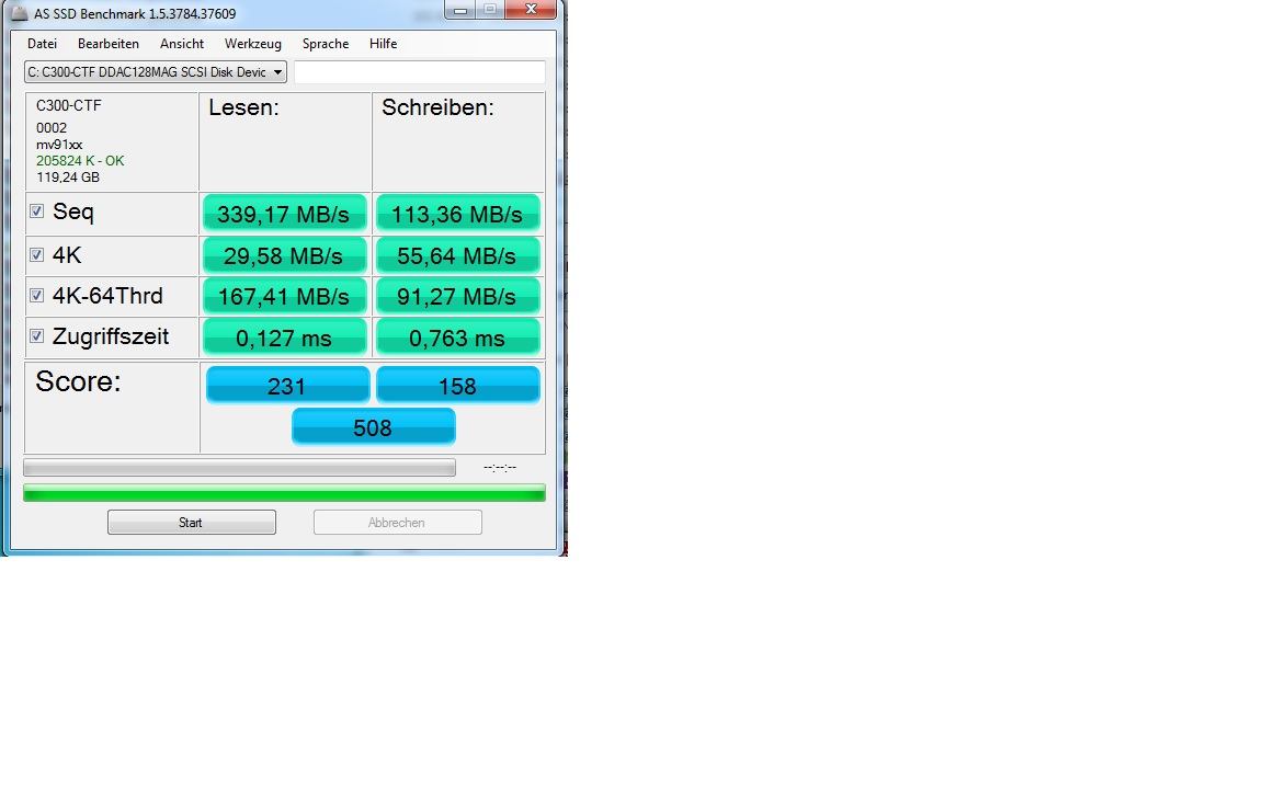

nach dem Mainboard tausch auf das Asus, ist mein System wieder hergestellt :).
Habe jetzt auch die ASUS U3S6 Erweiterungskarte eingebaut und den neusten Marvel Treiber (1036) installiert.
Der driver Cache mode ist deaktiviert.
Hier mal ein Benchmark ob die Werte so in Ordnung sind, teilweise haben andere User hier bessere Werte.

Wie performt die SSD eigentlich mit dem MS AHCI Treiber? Da hättest ja auch trim.
mhh das ganz läuft etwas langsamer, allerdings bin ich mir nicht sicher wo ich nen aktuellen msahci treiber herbekomme oder ob dfer standart ms treiber doch der richtige ist...
screen:
€: hier nochmal zum vergleich werte mit dem amd treiber:
