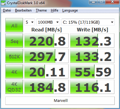

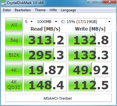

Anbei wie angekündigt, der Vergleich zwischen MSAHCI (TRIM) und Marvell-Treiber (kein TRIM). 128GB-Variante an ASUS U3S6
Ich verstehe nur nicht ganz, wieso mit dem Marvell-Treiber die sequentielle Lesereate so einbricht!?
Egal, ich bleibe beim MSAHCI-Treiber inkl. TRIM, mit den Werten kann ich leben.
Hat jemand sonst noch eine Anmerkung,was haltet ihr von den Werten?
DANKE
