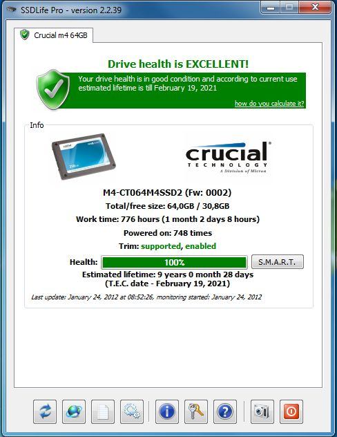

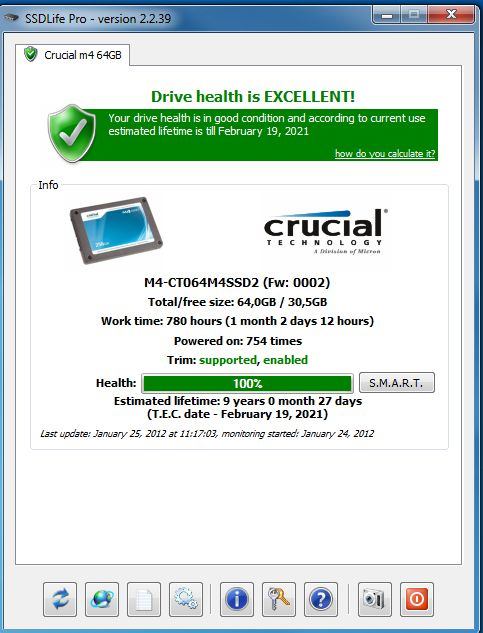

Beitrag #1682 von Wernersen hat mich getrieben SSDLife zu installieren.
Meine erster Gedanke, geschätze Lebenszeit 9 Jahre, alles Bestens.
Jetzt schaue ich mir die Auswertung genauer an und sehe Fw:0002.
Sollte da eine neue drauf. Wenn ja, wie geht das und was bringt es?

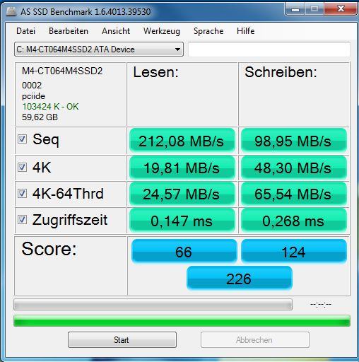

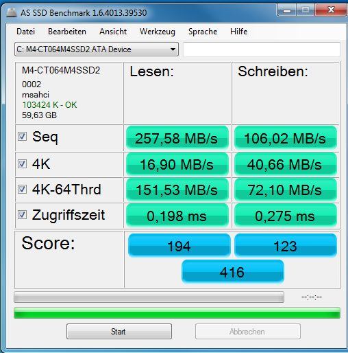

Nach Umstellung auf AHCI ist der SSD Benchmark etwas schlechter geworden.
Sicher nur meßtechnisch bemerkbar.
Sind Schreib- Lesegeschwindigkeit von der freien Speicherkapazität abhängig?
da hat was mit dem umstellen auf AHCI nicht richtig funktioniert , da steht das die Platte weiter im IDE Modus läuft
laut screen immernoch ide... am falschen controller umgestellt?
Bild 1 ist das Neue.
Beim alten Test steht pci ide bad
Dann muss ich da nochmal bei.
Es sind 2 Gruppen SATA im Bios und ich habe nur die erste umgestellt.
Danke für die Hinweise.
In der 2. Zeile IDE auf SATA gestellt.
Jetzt sieht es besser aus. Score hat sich fast verdoppelt.
