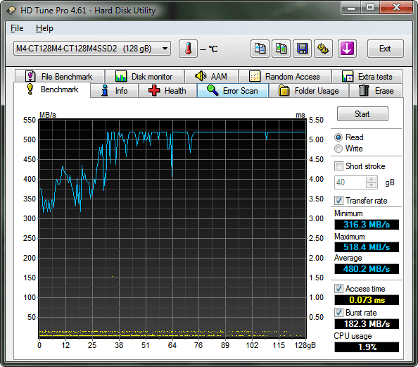

Hey, hab vorhin bei meiner 2 Jahre alten Crucial M4 mal die Lesegeschwindigkeit getestet. Früher war das eine durchgehende Linie, habt ihr ähnliche Verschleißerscheinungen?

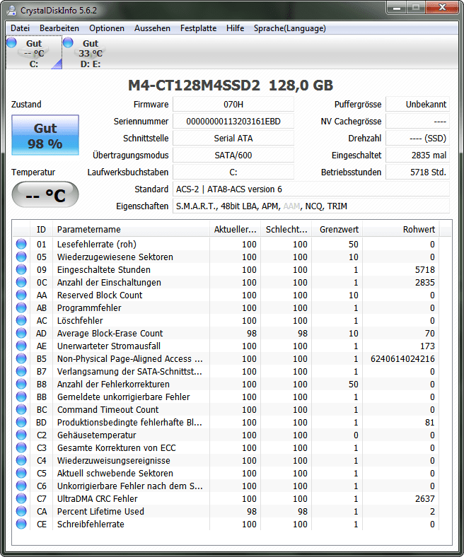

Die CRC-Fehler bestehen schon seit graumer Zeit und waren auf ein defektes Kabel zurückzuführen. Der Füllstand schwankt meist so zwischen 35-55GB.
Das ist bei CRC-Fehlern fast immer so, denn das sind Fehler in der Kommunikation zwischen dem SATA Host Controller, also i.d.R. dem Chipsatz und dem SSD Controller. Auf dem Weg gehen die Signale über die Platine, da gab es bei einigen Gigabyte 770ern Probleme, dann über die SATA Stecker, Kabel und dann den Stecker und die Platine auf der SSD zum Controller. Wenn nicht ein Problem auf einer der Platinen schuld ist, etwa weil die SSD mal runtergefallen ist, dann kommen eigentlich nur noch die SATA Kabel und da vor allem deren Stecker in Betracht. Gerade wer beim Rausziehen am Kabel statt am Stecker zieht, ruiniert sich die schnell.
AS SSD ist für SSDs besser geeignet, mach mal damit ein Bench und poste den Screen.
HD Tune misst in der Standardeinstellung immer nur mit 64k Zugriffen alle paar MB und da 64k nicht reichen die maximal seq. Transferrate von SSD wie der m4 zu erreichen, ist der Wert bei HD Tune eben regelmäßig deutlich geringer als bei geeigneten Benchmarks. Dazu kommt, dass beim Lesen von LBA die auf der SSD nicht mit Daten belegt sind, die Rate dann praktisch aufs Limit des Interfaces springt, weil der Controller dann keine Daten aus den NANDs lesen muss. HD Tune ist eben für SSDs ungeeignet, weil es ein Low-Level Benchmark ist der LBAs direkt liest und nicht übers Filesystem geht.
Hier gibt es auch einen guten Artikel dazu, wo man auch sieht was für lustige Ergebnisse HD Tune gerade bei einigen SandForce SSDs erzeugen kann, bei denen die Transferraten auch noch von der Komprimierbarkeit der Daten abhängt:
Klingt so weit einleuchtend, doch warum hat HD Tune früher "bessere" Ergebnisse ausgegeben, obwohl der Füllstand nahezu gleich war.

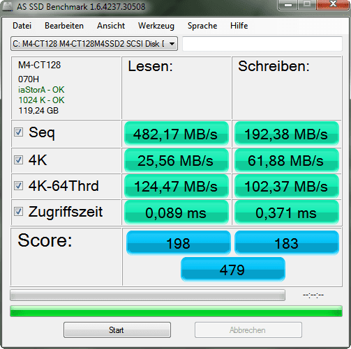

Hier mal das Resultat vom AS Benchmark. Sieht auch nicht so doll aus, oder?
Bist Du sicher, dass der Füllstand nahezu gleich war? Vielleicht geht TRIM ja nicht, dass kann man mit dem TrimCheck prüfen. Man lässt es zweimal als Adminitrator laufen, beim ersten mal wird die Testdatei erzeugt und gelöscht, beim zweiten mal wird geschaut ob TRIM funktioniert hat. Dazwischen sollte man nichts am Rechner machen und ein paar Minuten warten.
Ansonsten passen die Werte zu einer älteren m4, da bei der m4 die 4k_64 lesend im Benchmarks auf etwa 120MB/s abfallen, wenn die Restlebensdaueranzeige erst einmal unter 100% gefallen ist. Das kann man aber nicht spüren, nur messen.
Ok, der Wert für 4k_64 lesen ist ja der einzig auffällige im Vergleich zu anderen M4-Ergebnissen. Ob Trim funktioniert, werd ich demnächst testen, danke schon mal so weit. :)

Schau auch mal mit Crystal Disk Info wieviel Betriebsstunden drauf sind, ab 5184h gibts stündlich ein Bluescreen mit den älteren FWs, vllt hängt die Problematik damit zusammen.
