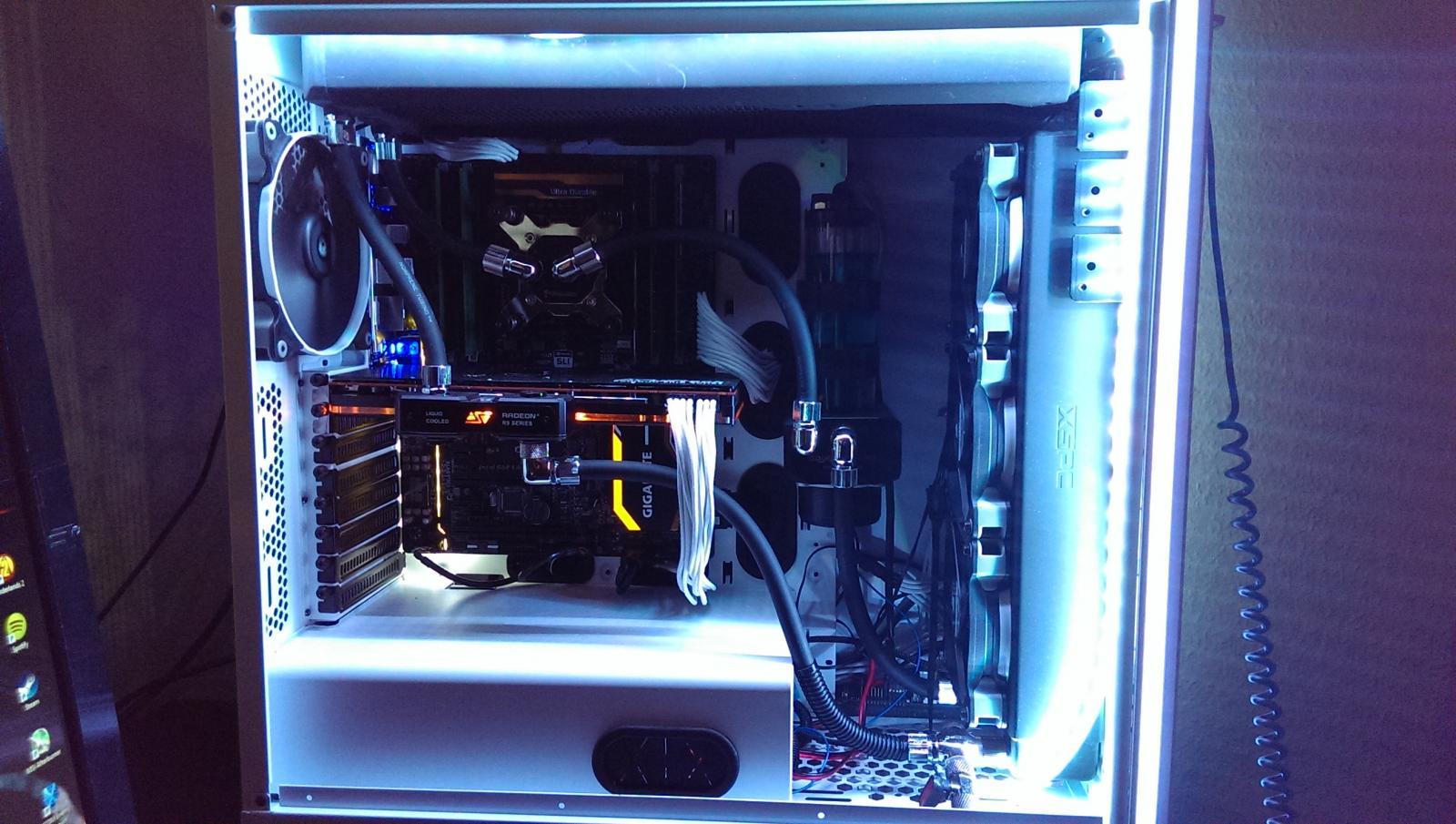

Z.Z. habe ich einen HW Labs Sr-1 420er im Deckel, dafür musste ich aber auch die Halterung für die Laufwerke sowie die Blende (mit dem Phanteks Schriftzug) ausbauen. Der radiator ist allerdings auch etwas breiter als die Alphacool z.B.
Zu den beiden 240er: Da bei mir zwei 38mm starke radiatoren gepasst haben, sollte auch ein 240 (unten) und ein 280mm (front) passen solange beide </= 38mm sind. Könnte aber sein, dass du für den 280er ebenfalls die Blende entfernen musst. Heute abend schaue ich mal nach ob ich noch Fotos vom alten Aufbau habe, und poste mal meinen jetzigen. Bilder sagen ja bekanntlich mehr als 1000 Worte :)
Vielen Dank, damit wäre mir echt geholfen! :)

oben ist ein 420, vorn ein XSPC 360er. Leider sind die Bohrungen für den 280er Rad in der Front Lochbohrungen und keine "Leisten" wie für den 240er, daher könnte es doch ziemlich knapp werden (ich glaube zu knapp). Du müsstest vermutlich die Blende/Halterung an der Seite sowie den Laufwerkskäfig oben rausnehmen und neue Löcher für den 280 Radiator bohren; die vorhandenen scheinen mir zu weit unten zu sein:
https://www.youtube.com/watch?v=guBAl6g8BlY#t=21m50s
