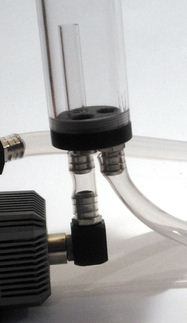

Hi, AGB ist die bessere Lösung, mußt nur den Anschluß im AGB tauschen, so wie Du es zeigts muß die Kühlflüssigkeit erst "hochsteigen"....
