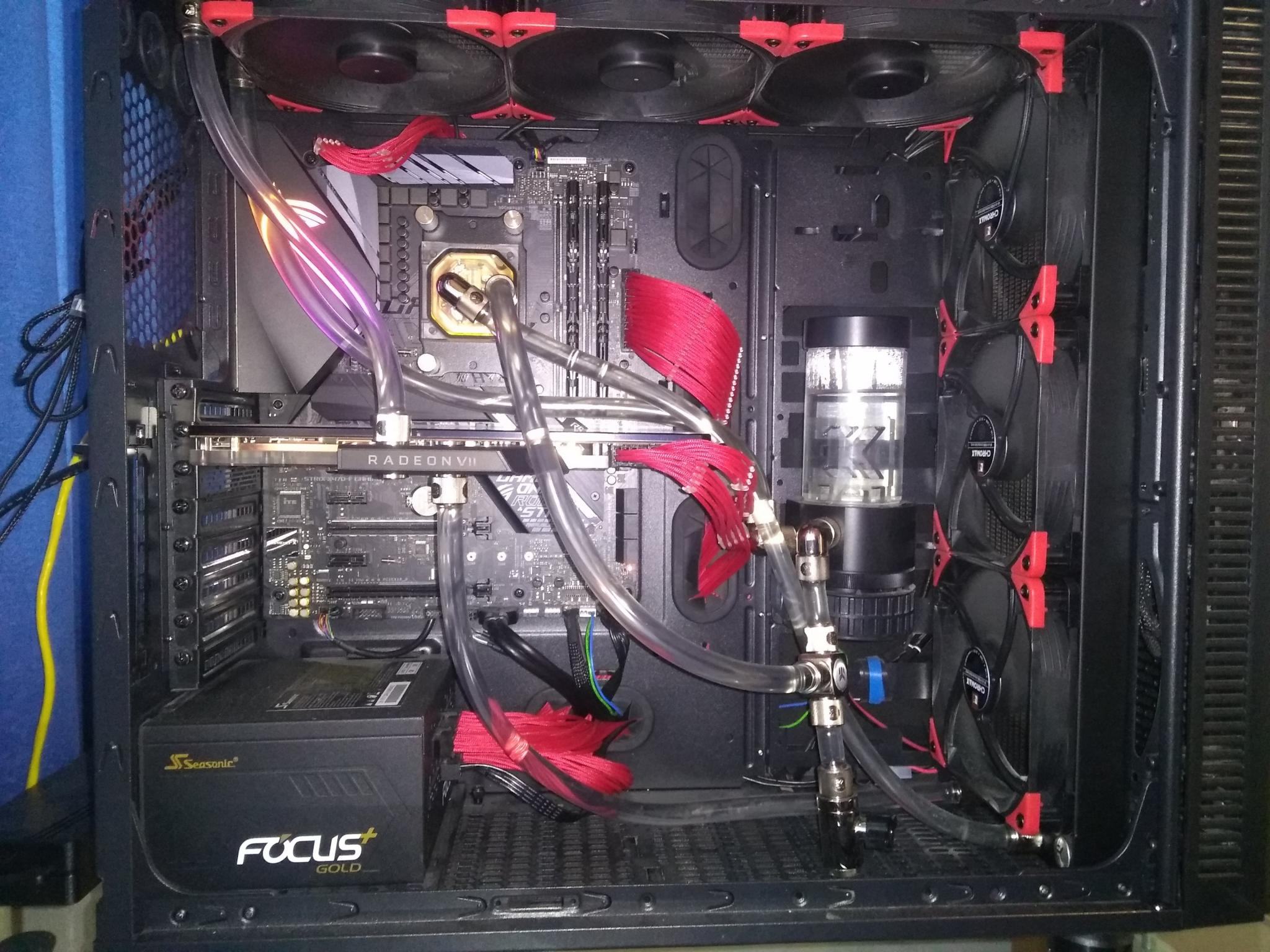

Also ich finde zwei 360er sind perfekt für die Fractal S2. AGB hängt bei mir dabei an der Zwischenwand vom Meshify.
Mich würden deine Temperaturen und die Drehzahl der Lüfter interessieren [emoji4]
