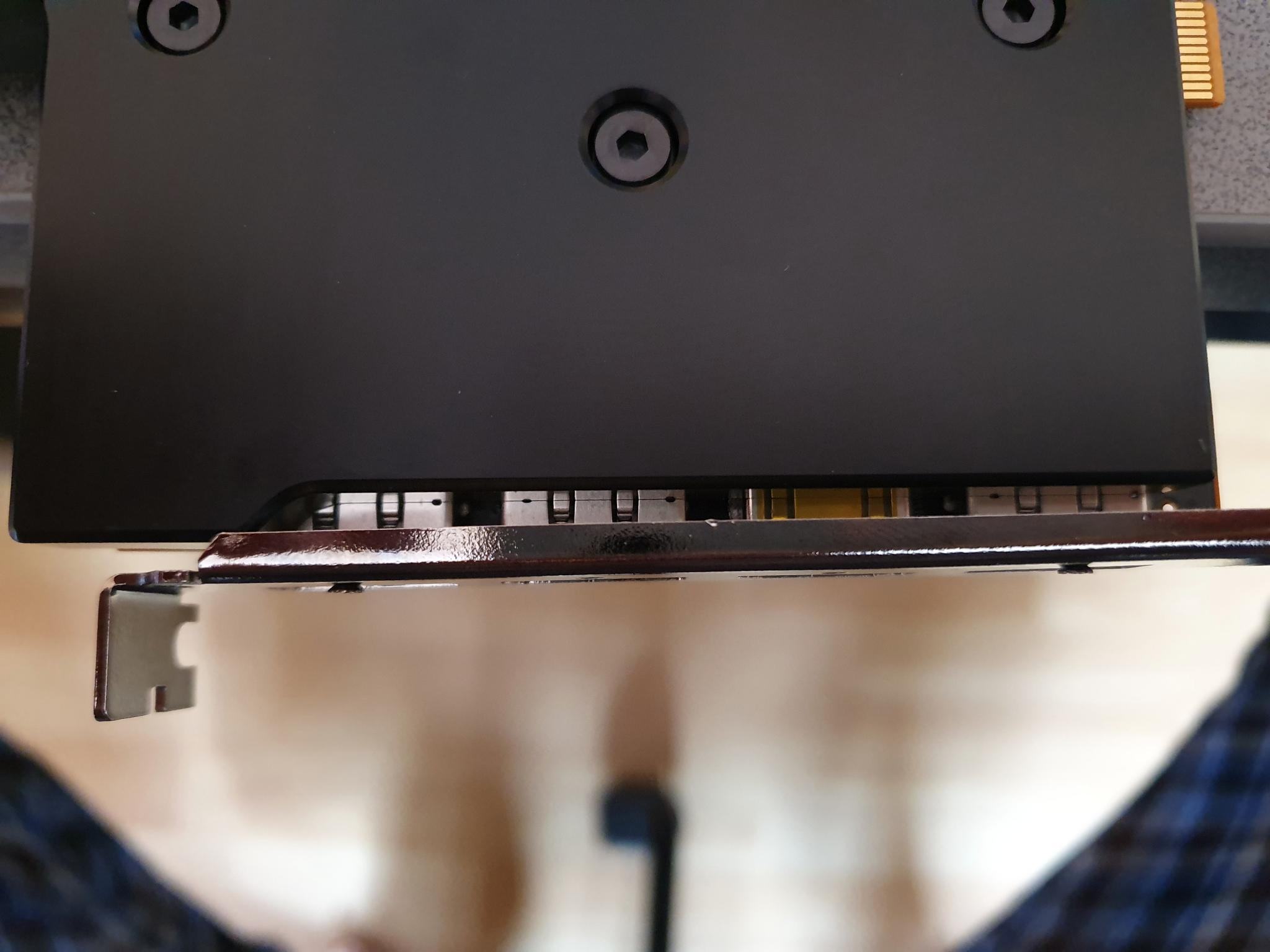

Moin,
ich habe gestern endlich mein schickes neues Ryzen System unter Wasser gesetzt.
Block für die GPU war schwer zu bekommen, da irgendwie überall ausverkauft (sowohl Alphacool als auch EK, Bykski wollte ich nicht wegen Plexi).
Hat aber auch gut gepasst, da der 3700X noch durch einen 3900X ersetzt wurde. :)
Läuft soweit auch erstmal, aber ein "Problem" ist mir unter gekommen:

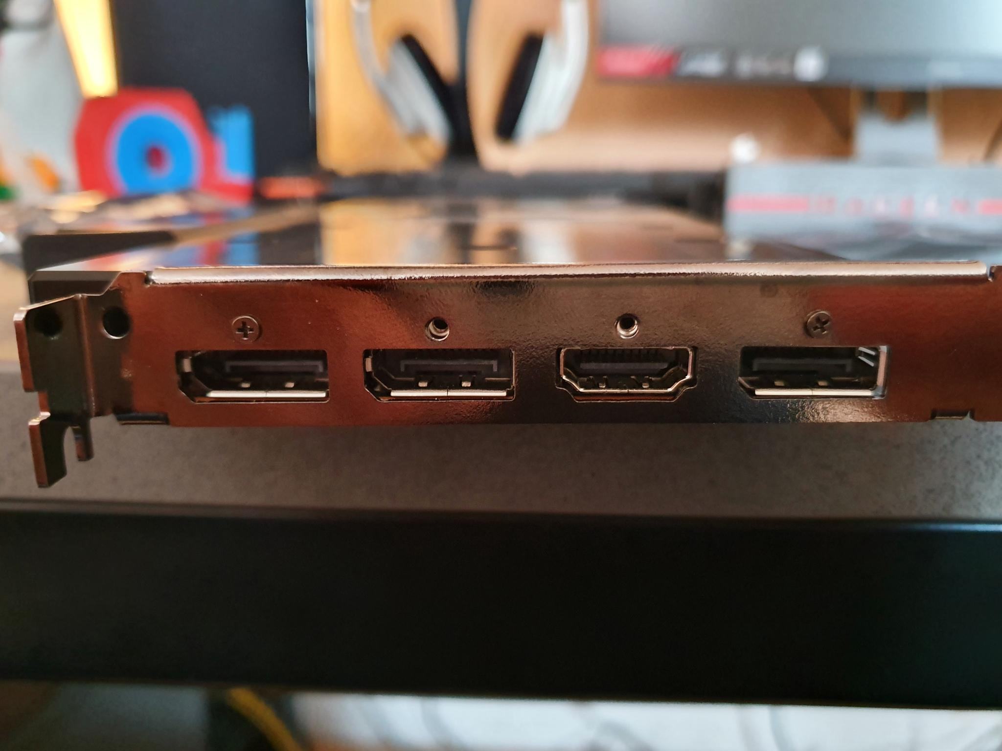

bei dem EK-Vector für die 5700 ist eine Single Slot-Blende beigelegt. Die passt aber bei mir nicht:
In der Anleitung wird das Ding mit keiner Silbe erwähnt.
Gibt's da irgendeinen Trick, den ich übersehe?
Oder soll man den Block andremeln? :d
Gruß
Du kannst auch die Blende von Aquatuning oder Watercool holen, die passt (Nach Fury X suchen)
Die müssten passen, danke dir.
Werd ich dann aber wohl erst beim nächsten Mal mitbestellen, die Karte bau ich jetzt nicht nochmal aus dafür.
Ist aber irgendwie schon dämlich von EK, legen eine Slotblende bei, werben damit - und die passt dann nichtmal auf den Kühler?!
Schon mal den EK Support angeschrieben? Der ist eigentlich immer vorbildlich gewesen und es wird zusammen eine Lösung gesucht für das Problem.
Bisher noch nicht, nein.
Hätte ja sein können, dass ich einfach zu doof bin und jemand mir erklären kann, was ich da falsch mache ;)
Ich würde auch EK anschreiben. Kann zumindest kein häufiges Problem sein, im Internet findet man so nichts weiter und auf Youtube hab ich jetzt paar Videos geguckt, da konnten die die Blende ohne Probleme dranschrauben.
Ich denke, da sind wir geteilter Meinung.
Bevor ich ein Ticket im Helpdesk des Herstellers erstelle, frage ich lieber einmal im Quatsch-Thread nach.
Meistens sind die Leute hier wissend und hilfreich (und schneller).
€dit: EK habe ich bereits angeschrieben nach dem Posting von schnitzel128.
Hätte halt wie gesagt sein können, dass jemand hier das Problem auch hatte oder mich auf einen Fehler hinweisen kann.
Ist anhand der Bilder halt schwer zu sagen. Bei den Schraubenlöchern sieht es so aus, als könnte die Blende noch ca. nen halben Millimeter nach oben gedrückt werden. Die Blende wird ja auch mit dem PCB verschraubt, hast du da irgendwelche Unterlegscheiben drunter gemacht? Oder sind diese "Ausleger" etwas verbogen? Kühler ordentlich fest angeschraubt?
immer noch keine Kühler von AC oder WC für die 5700er -.-
Also die Blende kann man auf jeden Fall nicht weiter hochdrücken (über den Acetal-Teil des Kühlers hinaus quasi).
Die Begrenzung dafür sind die kleinen Nasen ('Ausleger') durch welche die Schrauben kommen, die liegen auf dem PCB auf. Drunter (andere Seite des PCB und somit anders als die originale Blende) geht's gar nicht, weil die Nasen nicht unter den Kühler passen bzw. die Blende dann nicht mehr auf die DP/HDMI-Ports passt.
Unterlegscheiben sind keine drunter, war im Original auch nicht so (und würde dann wie gesagt auch nicht mehr passen).
Sieht man im Endeffekt eigentlich ganz gut an Bild #1 - die Ports rechts passen und liegen an, links geht's nicht, weil oben die Blende mit dem Kühler kollidiert.
Großartig anders montieren geht eigentlich auch nicht, weil dann die Blende wie gesagt nicht mehr auf die Ports passt.
Kühler sollte auch fest drauf sein, zumindest sehen die Temperaturen gut aus. Schrauben sitzen auch satt drauf, viel mehr würde da nur die Unterlegscheiben weiter strapazieren.
In dem Fall sehe ich auch keinen Fehler auf deiner Seite. Bin gespannt was EK sagt. Die Kühler in den Videos die ich gefunden habe waren beide mit Plexi, da gab's wie gesagt keine Probleme.
