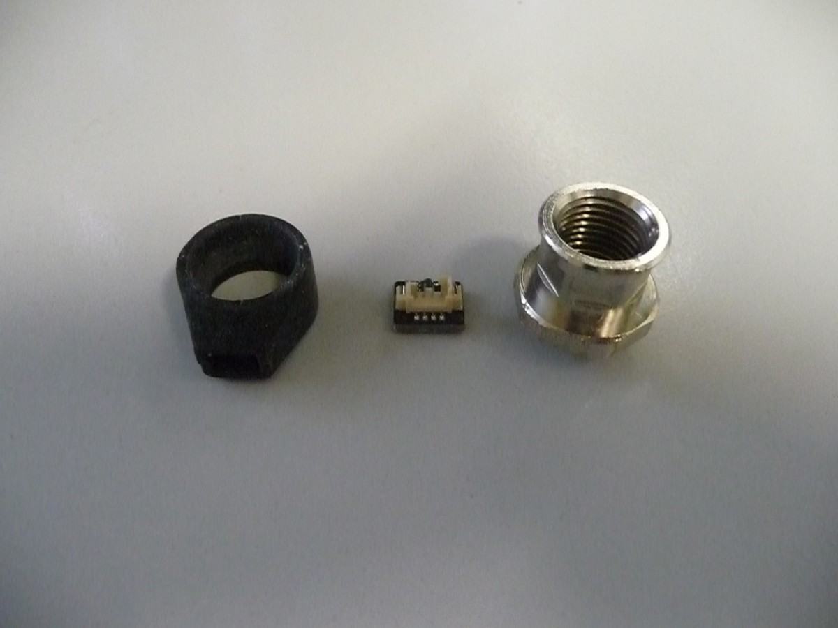

Der Chip ist mit Wärmeleitkleber?? am Metall festgeklebt. Hab das bei einem von zwei auch gehabt. Hab einfach den chip rausgenommen und die Reste des ?Klebers? Vom chip entfernt und ohne wieder verbaut. Hab jetzt einen Calitemp mit und einen ohne diesen "Kleber".
Wo wir gerade beim Thema sind. Weiß vielleicht jemand, was für ein Chip da genau verbaut wird?
das kann nur der Hersteller sagen, selbst mit Lupe kann ich da nix erkennen. Dieser hat bis Minus -28°C gemessen. Das war ihm wohl zu kalt danach kam nix mehr.
