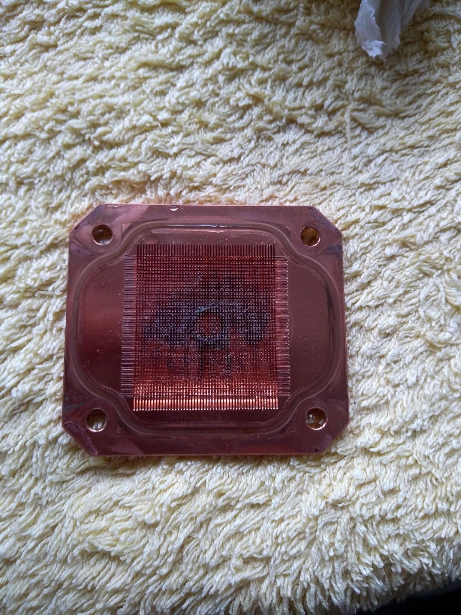

ist das Dreck da unten drin, oder hat sich das Kupfer da unten einfach nur verfärbt.
hab es mit destilliertem Wasser und einer Zahnbürste probiert
im nächsten Schritt jetzt hätte ich es mit einem Gemisch von Zitronensäure probiert anzulösen, natürlich nicht zu lang
was meint ihr?
erstes Bild ist vorher und die zwei nach der Putzaktion
Sieht nach Dreck aus.
Hast du es mal mit Zahnpasta und einer elektrischen Zahnbürste probiert?
Ich denke es sind Verfärbungen.
Hatte gestern den Heatkiller IV zerlegt und dort war Dreck oberhalb der feinen Finnen.
Da ich Sorge hatte das in den Finnen auch was wäre bin ich mit ein 0,1mm Blech durchgegangen wo es so dunkel war.
Das Ergebnis war das nix raus kam, musste also einfach nur angelaufen sein :)
Genau das dachte ich mir auch, und das erst mit etwas Säure man das anlösen kann.
Aber für die Performance sollte das keinen Unterschied machen.
