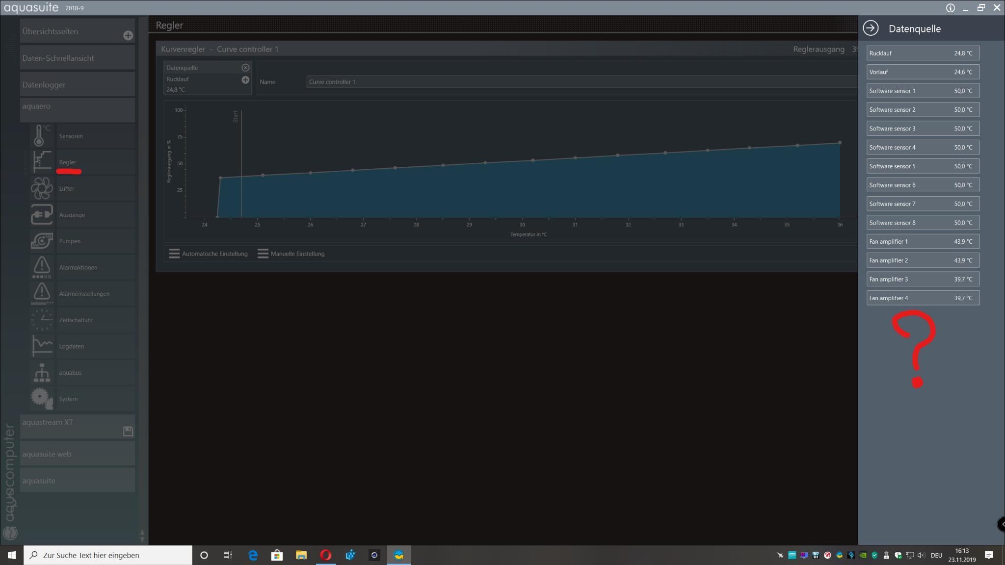

Hab eine Frage was Aquaero LT5 betrifft. Hab Aquastrem XT Pumpe angeschlossen und die hat einen internen Wassersensor, kann man den für die Lüfterregelung verwenden und wie?
Bei der aquastream kannst du bei "Konfiguration aquabus" die "Sensordaten per aquabus" auf "Wassertemperatur" stellen, dann sollte auch das aquaero Werte bekommen ;).
Achso die Pumpe muss natürlich via aquabus mit dem aquaero verbunden sein ;).
