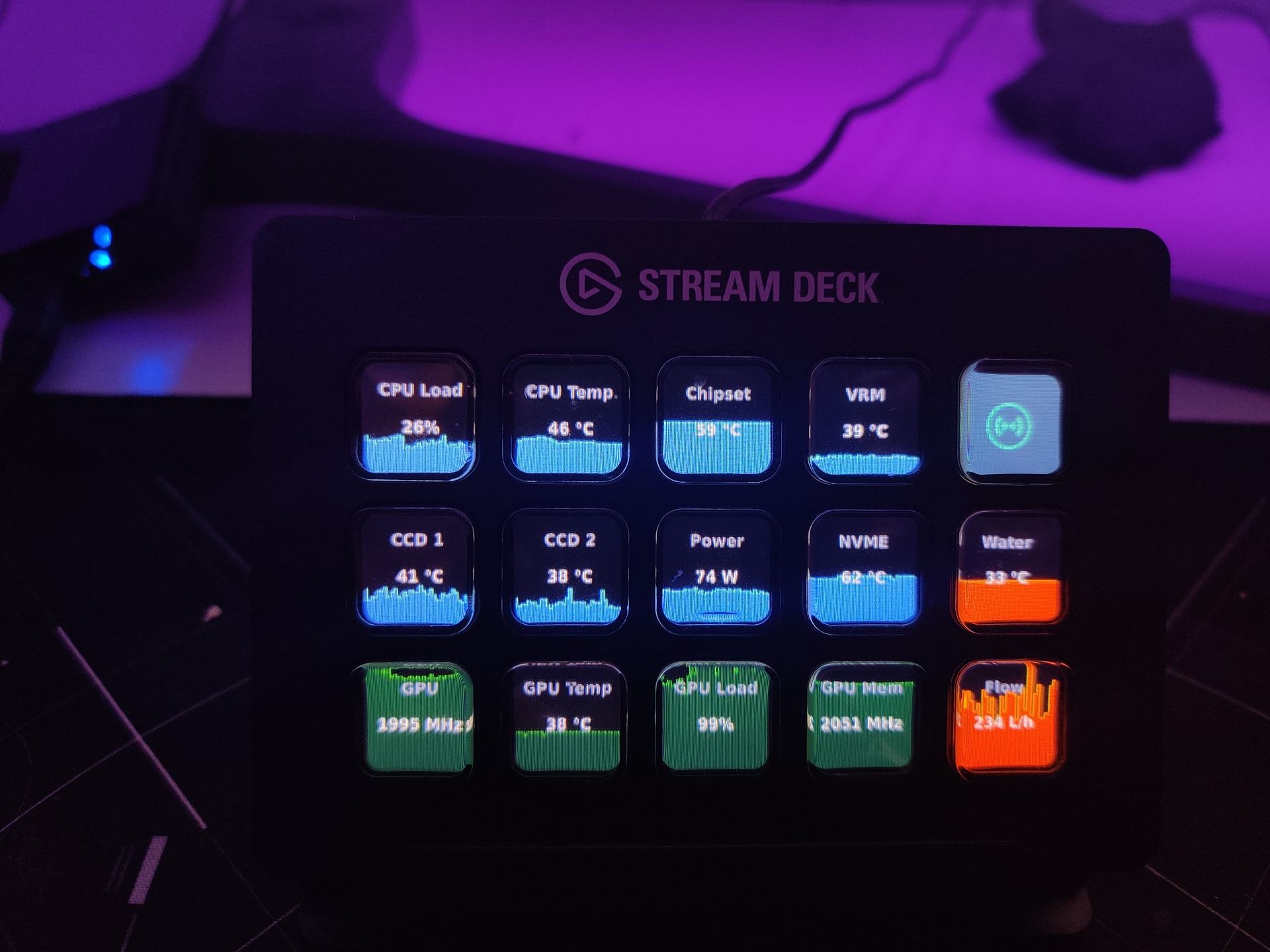

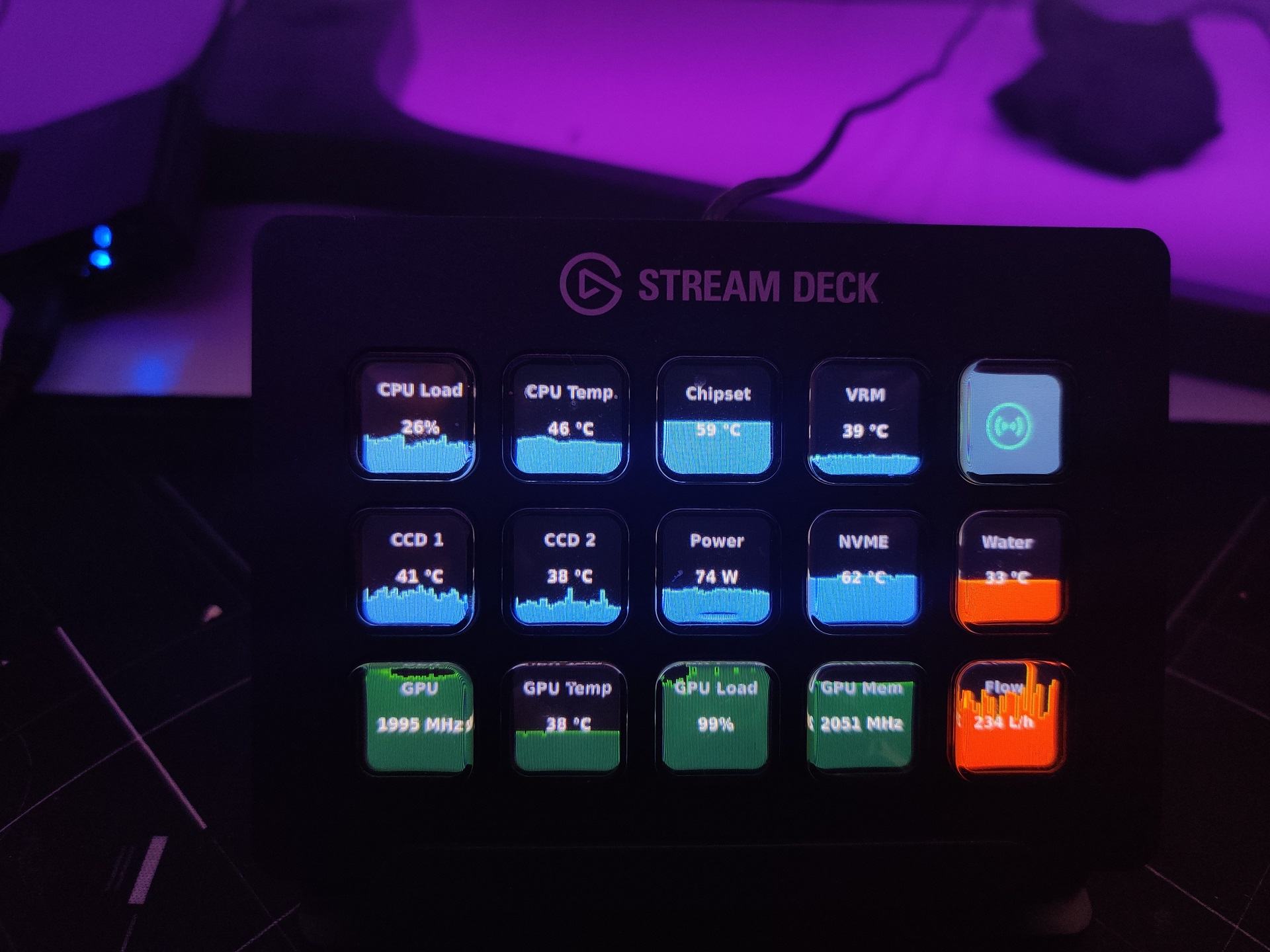

Das gute AE4 ja... ich habe meins vorgestern beim Wechsel des Netzteils in Rente geschickt. Bringt mir nichts wenn es seit ewigen Zeiten nicht mehr am USB läuft. Sicherlich könnte ich alles über die Tasten steern, aber irgendwie passt das nicht mehr zu Jahr 2021. Selbst das Teil mittels 3d Druck Case auf den Schreibstisch zu stellen wäre nichs..
Verkabelungschoas und 2. macht das irgendwie das Streamdeck so viel einfacher :d
Ich wüsste leider nichts was ich mit dem AE4 noch anstellen sollte :/
Hi, wie hast Du die Werte incl. Graphen auf das Streamdeck bekommen ?Gibt es da ein Plugin für die Aquasuite ?
Danke
Danke
