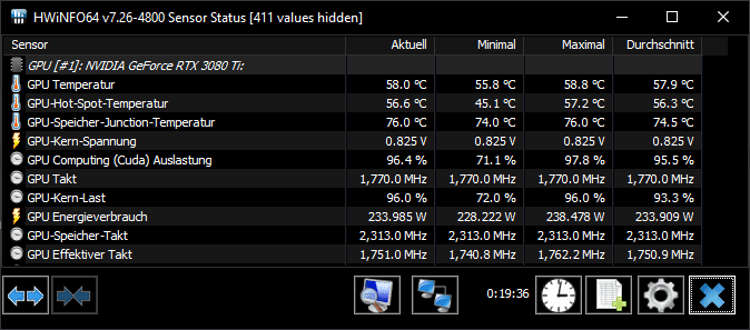

Mal ne allgemeine Verständnisfrage in die Runde.
Hab gestern eine MSI 3080TI Ventus 3x mit nem Corsair Kühler umgebaut und in den Loop verbaut. Dann Bauklötze gestaunt, als der Hotspot direkt auf >105 Grad ging und die Karte drosselte. Also alles wieder raus und nochmal auseinander genommen. Wurde dann ne Nachtschicht ...
Die bereits "ab Werk" aufgetragene Paste von Corsair war sehr zäh, bzw. fast vertrocknet. Zudem war ein Pad verbaut, was dafür gesorgt hat, dass Chip/Paste nicht flächendeckend auflag.
Also das eine Pad entfernt/getauscht und neue Paste drauf, Seitdem sind die Temps ok.
Zur eigentlichen Frage: ich habe nun das Phänomen, dass laut HWInfo die Hotspot Temp der Karte (erst wenn warm gefaltet - also nach min. 1h Vollgas :cool:) teils geringer ist, als die der CPU.
Mal nur 1-3 Grad kleiner, mal (allerdings nur kurzzeitig hüpfend für 1-3 Sekunden) bis zu 10-12 Grad kleiner, siehe Minimalwert.
Hat jemand von euch vielleicht ne Idee, was da los sein könnte - das kenne ich so bisher nicht?
Dieses punktuelle kurze Gehüpfe lässt mich evtl. etwas mit HWInfo (7.26) vermuten?
Schönes lifetime learning mit GPU-Gebastel - mal schauen, nach wie vielen evtl. keine neuen Fragen mehr auftauchen 😅
Die Beta macht auch keinen Unterschied :unsure:
Nochmal mli GPU-Z gegenprüfen?
Klasse, Danke Dir - Dein Schubser in die richtige Richtung beruhigt meinen inneren Monk ungemein und bringt etwas Licht in`s Dunkel :bigok:
GPU-Z hatte ich gestern Nacht mal kurz an, da war aber gerade Beides ziemlich identisch, da die GPU noch nicht warm gelaufen.
Jetzt gerade (nach 2,5h FAH-Vollgas) passt es mit GPU-Z tatsächlich, sprich 58 GPU, 76 Hot Spot.
HwiInfo 58 GPU & 55 Hotspot.
Demnach hat HWInfo anscheinend tatsächlich irgend ein Problemchen mit der MSI 3080TI Ventus 3C OC ...
HW-Info hat mir meistens zu viele Infos, ich nutze lieber GPU-Z und HW-Monitor oder andere Tools
Was hast du denn für eine Wassertemperatur wenn du auf 58°C GPU kommst?
Weil ~234W im Durchschnitt ja auch nicht sooo viel sind für ein 3080Ti.
da hängt aber mind. noch eine 3070 in Loop, vermute ich mal. Ich denke auch dass der 3900X auch noch mit gekühlt wird und wer weiß was noch alles
Ist mir bekannt, dass er FAH mit mehreren GPUs betreibt, aber kommt mir trotzdem viel vor.
Bei der Leistung sollte das Delta GPU-Wasser ja im Bereich 10-15K liegen, also müsste er ja ~43°C Wassertemperatur (oder mehr) haben.
Wasser lag vorhin so bei 36 Grad, da schon wieder ziemlich warm im DG, weil beide Faltkisten liefen.
Aber ja, nervt mich auch schon ... finde die Temps auch ziemlich bescheiden. Die zwei 3070er in der gleichen Kiste lagen bei 45 Grad. Der 3900x um die 50 Grad.
Die 3080TI FE mit Corsair Kühler war zeitgleich mit vergleichbarer Last im anderen Rechner (zusammen mit einer 3070 bei auch 36 Grad Wasser) nur um die 50 Grad.
Ich befürchte ich muss das nochmal auseinander nehmen und auch die Pads austauschen. Die hatten nur minimale Abdrücke und sind glaub auch zu hart/alt. Daher hat der Chip glaub nach wie vor keinen optimalen Kontakt zum Kühler.
Hab nur noch keine Idee, wo ich herausbekomme, welche Padstärken ich für den Corsair Kühler benötige? Mal bei Gelegenheit im Corsair Forum suchen oder ggfls. fragen. Für dieses weekend hab ich erst mal genug gebastelt ...
