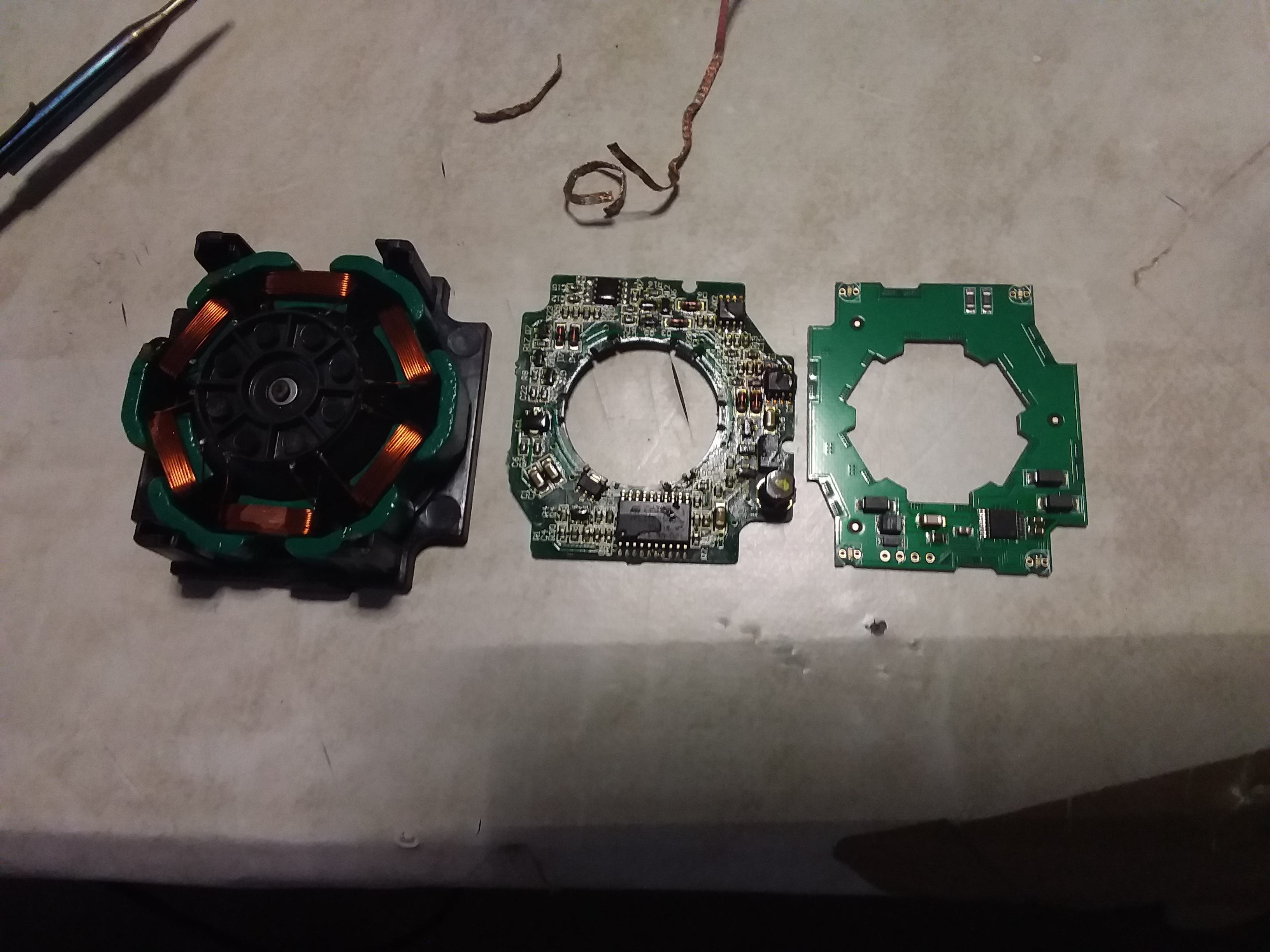

Mist, die hats wohl zerlegt. Kurz Radau hat sie noch gemacht mit anschleßend komischem Geruch, eventuell ist Wasser reingelaufen.
Mir ist leide erst zu spät aufgefallen, dass die Fittinge zu Groß waren und dort eine minimale Leckage war...
Weiterhin ist mir aufgfeallen, dass die Kabel bereits eine leichten Bruch am Gehäuse (Isolierung offen) hatten bei der Demontage. Kann wenn dort Wasser die Kabel kurzschließt ein Schaden für die Pumpe entstehen? Eigentlich dürfe da doch nicht passieren, sondern eher eine Gefahr für das Netzteil bestehen, oder nicht?

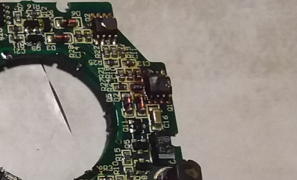

Mittlere Platine (Original) auf rechte Seite über Mitte- wo es angekokelt ist. Da tötet es sie immer.
Danke, leider kann ich das auf dem Foto nicht so gut erkennen.
Hast du die Platine einfach abgehebelt? Es scheint bei mir alles verklebt.
Nein, hatte mir mal Ersatzplatinen gekauft und zwei repariert. Die Platine ist gelötet.
Der Tausch selber war problemlos, allerdings lärmen die 18Watt danach wie Sau.
Die kann man danach nurnoch mit Metall Top und Cover brauchen....und selbst da hab ich noch Vogelsand bündig eingefüllt.
Ahh, hier sieht man es. Ist wohl Lehrgeld, ärgert mich aber trotzdem -,-
@Joker (AC)
Ok, ganz tot ist sie nicht. Wenn der Rotor ca. eine Vierteldrehung vom toden/klemmenden Punkt Manuell gedreht wurde lauft die 1 Plus noch an -,-

Das kenn ich. Wenn man die anwirft, gehen die .... teilweise mit weniger Drehzahl.
Hmm, ok. Vermutlich ein Teil des Stators defekt/ohne Strom?
Kann man da noch etwas machen oder sollte man sich die Mühe sparen?
So wie es jetzt ist geht es ja nicht, kann ja nicht vor jedem PC-Start erstmal die Pumpe zerlegen und den Rotor in die richtige Position drehen :ROFLMAO:
